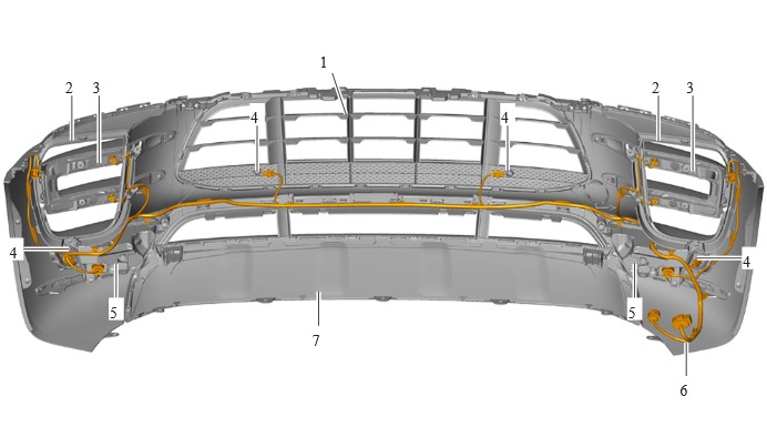

Предварительные работы
1. Снять облицовку передней части кузова.
Разборка и сборка
1. Снять накладку номерного знака.
2. Снять передний жгут проводов -6- .
3. Снять противотуманную фару -5- .
4. Снять переднюю вентиляционную решетку -2- .
5. Снять дополнительную фару -3- .
6. Снять датчики парковочного ассистента -4- .
7. Снять решетку радиатора -1- .
8. Снять накладку передней части кузова. (Только для автомобилей Turbo)
9. Снять передний спойлер -7- .
Сборка выполняется в обратной последовательности.
Дополнительные работы
1. Установить облицовку передней части кузова.
Название: Разборка и сборка переднего бампера.jpg
