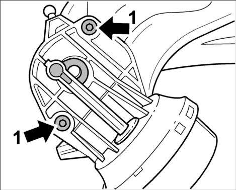

Разборка распределителя впускной системы (впускн. модуль)

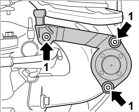

1. Снять три болта пер. крышки подшипника -1- .
2. Снять три болта задн. крышки подшипника -1- .

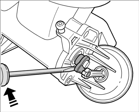

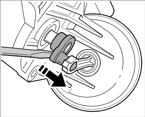

3. Осторожно поднять перенаправл. рычаг с вала регулятора при помощи отвертки → Снять крышку подшипн. . Поднять рычаг до тех пор, чтобы он выскочил из фиксатора вала регулятора → Снять перенаправл. рычаг .

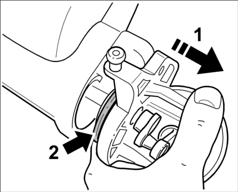

4. Взяться за крышку подшипника вакуумн. резервуара и аккуратно снять -1- . Проверить уплотн. кольцо и при необходимости заменить. -2-

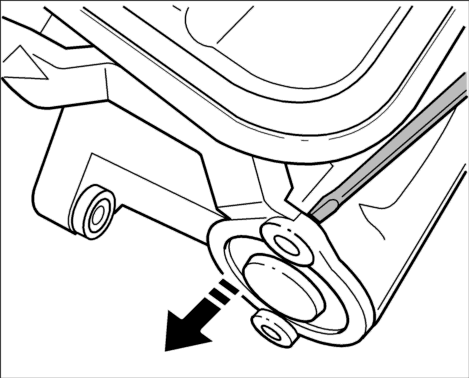

5. Осторожно поднять пер. крышку подшипника отверткой → Снять пер. крышку подшипника и снять. Уплотн. кольцо очень крепко держит крышку подш. Соблюдать осторожность. Проверить уплотн. кольцо и при необходимости заменить.

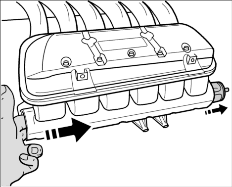

6. Выдавить вал переключ. назад. С усилием нажать вперед и извлечь вал переключ. через задн. отверстие подшипника -стрелки- . С усилием потянуть вал переключ. При необходимости вал переключ. можно осторожно выбить резин. молотком.

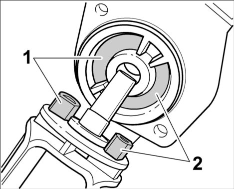

7. Проверить уплотн. кольцо и при необходимости заменить -1- . По центру вала переключ. расположены две пласт. опоры. Проверить легкость хода данных опор.

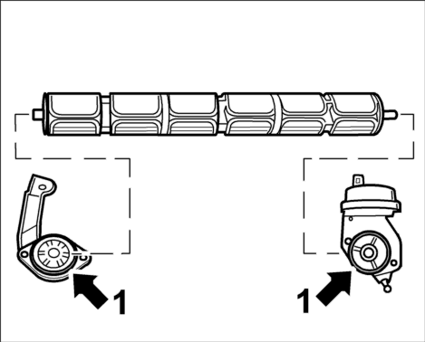

3. Установить заднюю крышку подшипника с вакуумным исполнительным элементом. При этом обратить внимание, что цапфы переключающего валика разного размера вошли в соответствующую канавку крышки подшипника -1 и 2- . Привести крышку подшипника и перенаправляющий рычаг в правильное монтажное положение. Сдвинуть перенаправляющий рычаг на вал переключающего валика.
4. Вкрутить 3 винта задней крышки подшипника -1- . Проверить правильность фиксации перенаправляющего рычага на валу переключающего валика.
