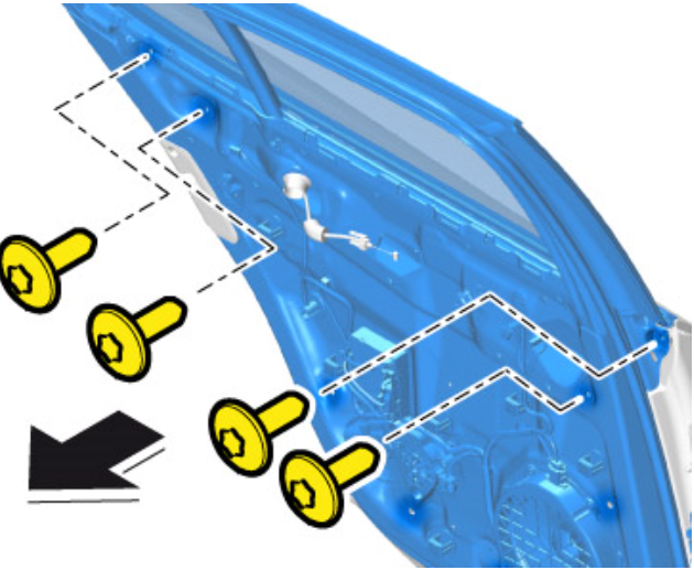

Владимир подскажите пожалуйста последовательность разборки и сборки дверей передней и задней на панамере. Спасибо.

На передней двери замена ручки, не работает ни кнопка закрывания ни сенсор открывания. На задней ручку двери не работает кнопка закрывания и замок не работает мотор блокировки, кое как удалось открыть дверь

Как снять панели декоративные разобрались. Нужны операции по снятию металлических частей дверей.

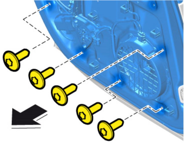

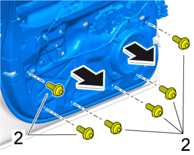

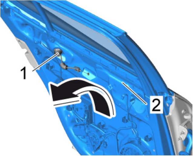

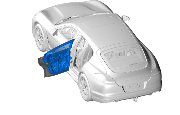

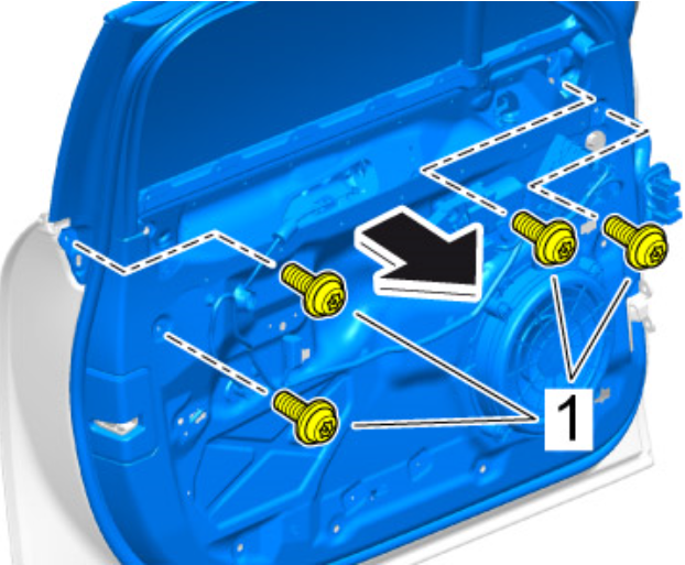

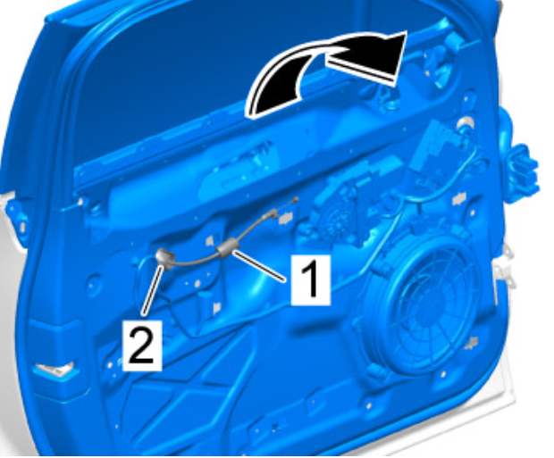

17.05.2017, 19:25   #6
Сообщение от megalarm Посмотреть сообщение
Название: Крепежные винты.png
ID:	14305   Нажмите на изображение для увеличения
Название: Стальные винты.png
ID:	14306   Нажмите на изображение для увеличения
Название: Откидывание крепежной рамы.png
ID:	14307   Нажмите на изображение для увеличения
ID:	14308   Нажмите на изображение для увеличения
Название: Крепеж задней двери.png
Название: Стальные винты задней двери.png
ID:	14310   Нажмите на изображение для увеличения
Название: Откидывание рамы задней двери.png
