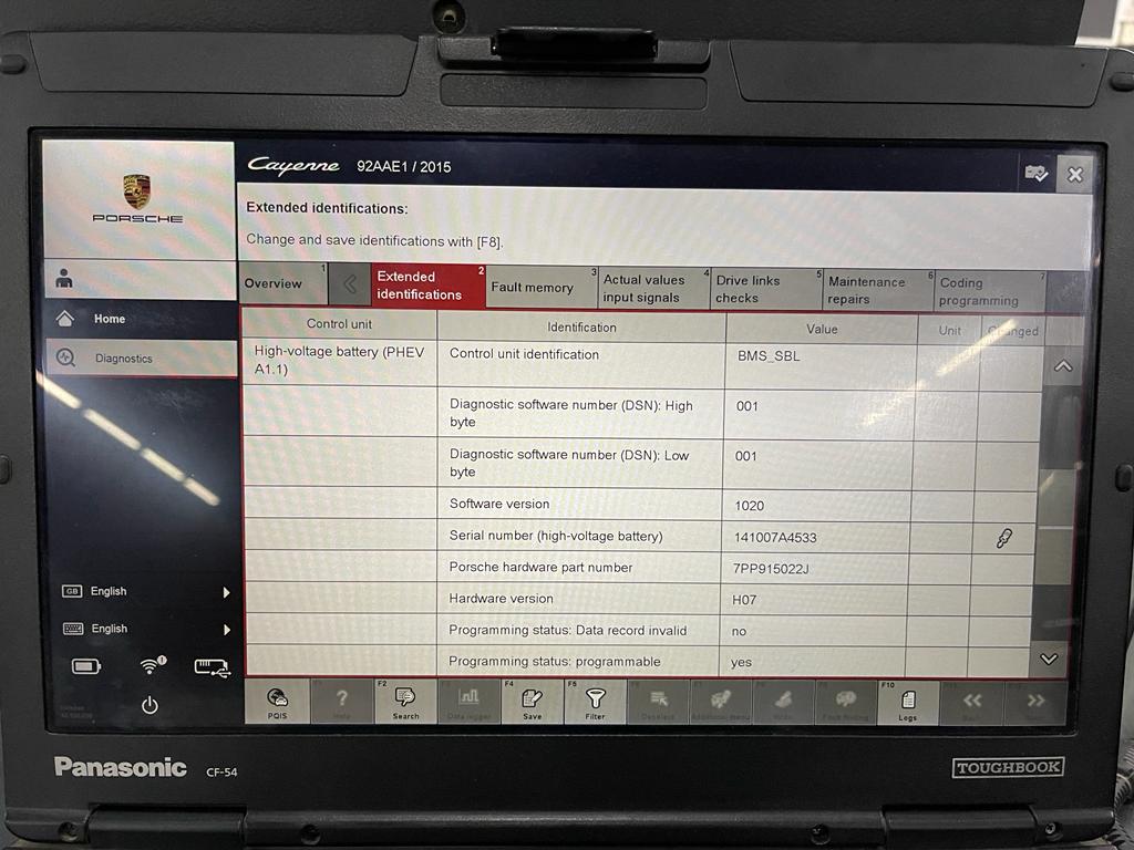

26.11.2021, 01:38   #22
hamad
При замены высоковольтной АКБ модуля Bosch на модуль Rimac необходимо с помощью тестера Piwis провести акцию с кодом L3H7K.
Мы не можем запрограммировать L37HK, возможно, из-за другого региона или конкретного региона.

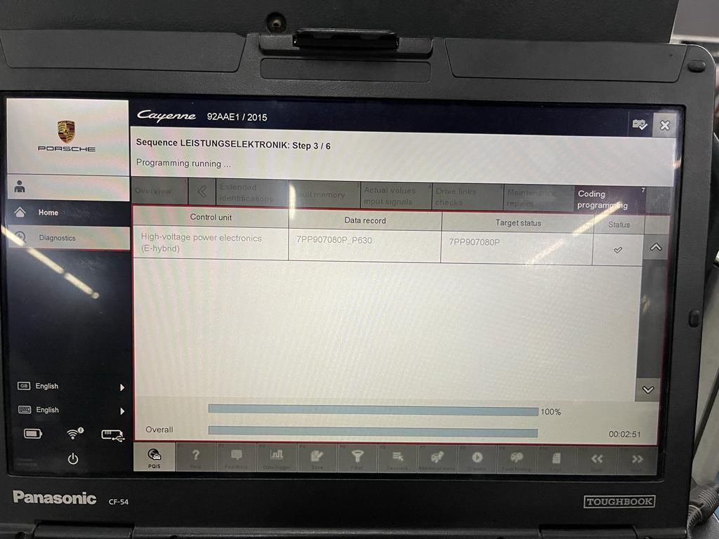

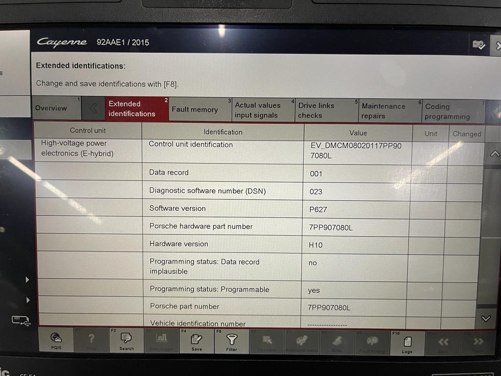

Сегодня я решил перепрограммировать силовую электронику высокого напряжения в соответствии с прилагаемой кампанией мастерской.
Версия ПО до программирования: P627
Версия ПО после программирования: P630
Программирование завершено успешно, но без выигрыша :(
Код неисправности P0AA400 остается и не исчезает ...
Я нашел еще одну кампанию G5L7D (прилагается PDF), но тестер PIWIS 3 не распознает эту кампанию (G5L7D), поэтому невозможно перепрограммировать блок управления HV ........

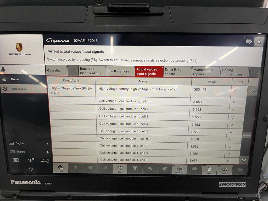

Спасибо за диаграмму!

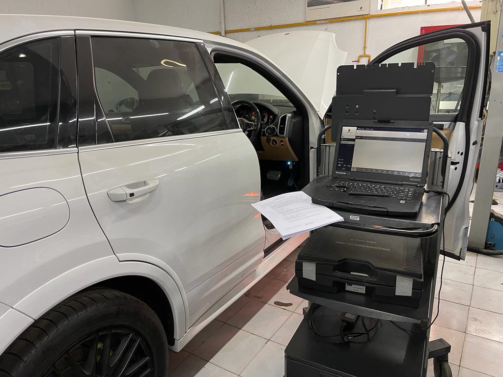

1. Сегодня мы разберем мой аккумулятор и вытащим 6 ячеечный модуль.
2. Вставьте мой модуль 6 в другую батарею, имеющуюся в мастерской (разряженная батарея).
3. Батарея, имеющаяся в мастерской, имеет ошибку только в модуле ячеек 6.
надеюсь, что это сработает, скоро обновлю

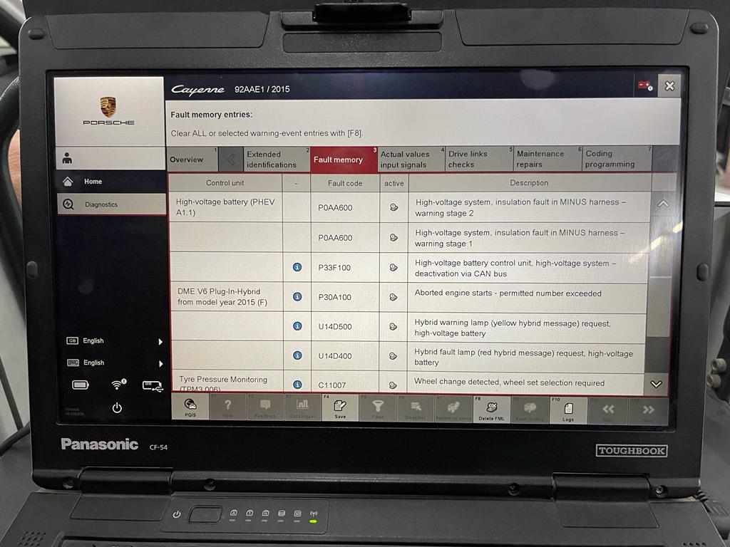

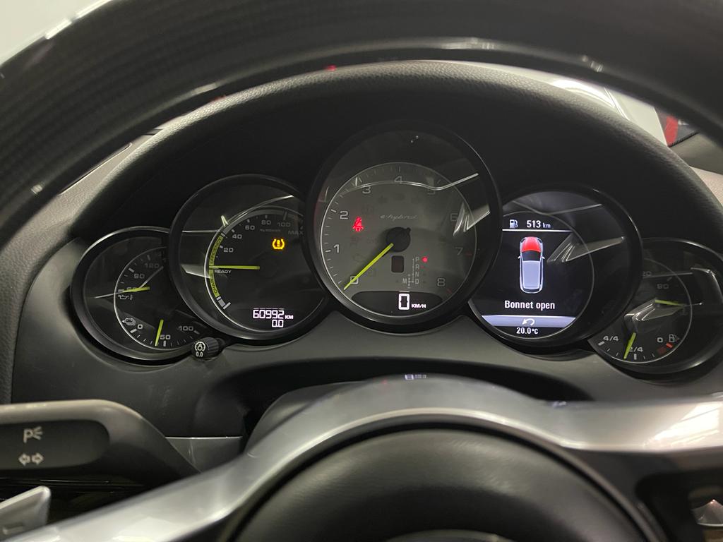

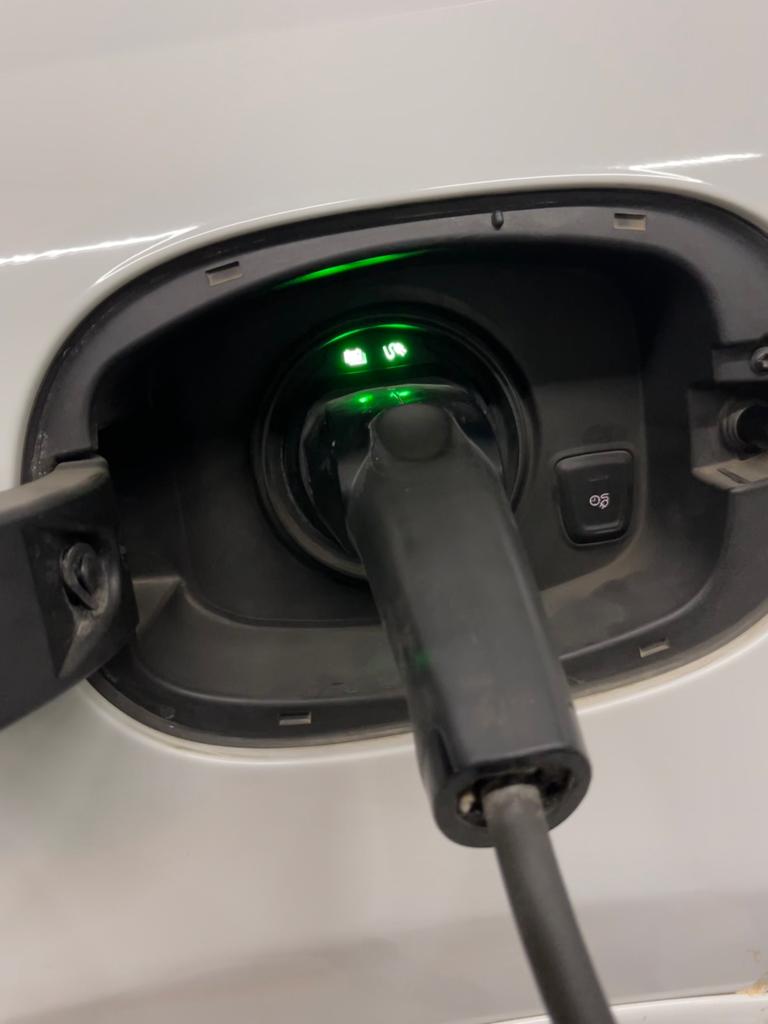

01.12.2021, 14:42   #24
hamad
Здравствуйте Владимир,
Мастерской как-то удалось исправить проблему минус подрядчика.
1. Теперь при включении зажигания автомобиль заводится нормально от аккумулятора, двигатель только движется, но двигатель не запускается (рисунок прилагается)
2. Когда мы подключаем зарядное устройство, автомобиль также принимает зарядку в течение 120 секунд с мигающими зелеными лампочками (изображение и видео прилагаются).

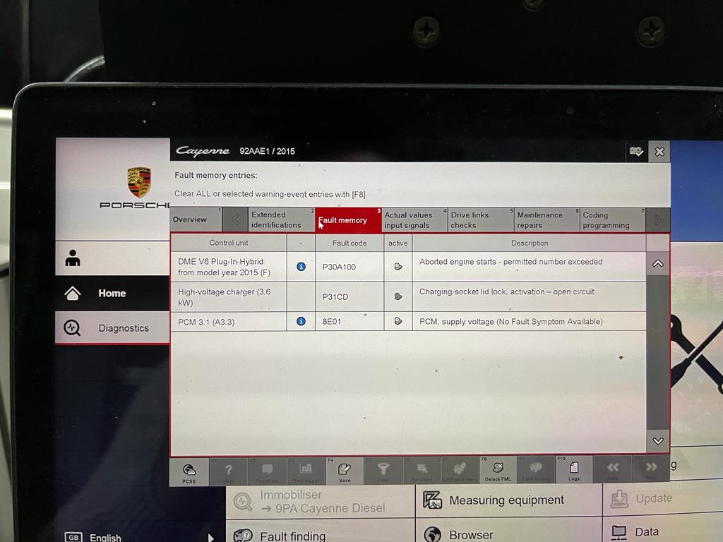

3. После 120 секунд включения зажигания индикатор зарядки становится красным и мы получаем P0AA600 и P30A100.
Техник в мастерской говорит, что это могло быть из-за того, что мы не сделали иммобилайзер, программирование ключей ...
Потому что мы установили новую силовую электронику и иммобилайзер ключа через PPN необходимо по документам ...
Не могли бы вы подтвердить, правда ли это?

01.12.2021, 15:07   #25

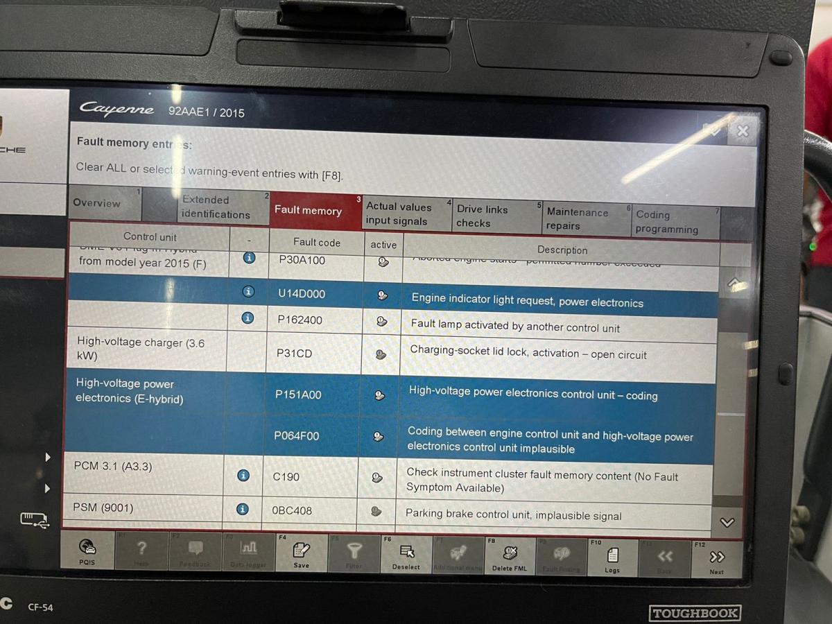

Только силовая электроника (958608070 BX)
После установки новой силовой электроники у нас появился P151A00 (рисунок прилагается)
Мы выполнили «автоматическое кодирование», используя меню кодирования / программирования в PIWIS 3, и код неисправности исчез.
На прошлой неделе сделал автоматическое программирование, которое обновило версию программного обеспечения силовой электроники с P627 до P630. (фотографии прилагаются)
Обратите внимание, что мы ничего не делали с PPN.
Не могли бы вы подтвердить необходимость PPN после установки новой силовой электроники?
Кроме того, имеет ли силовая электроника какое-либо отношение к программированию иммобилайзера ключа?
Или техник в мастерской просто растерялся?
Не могли бы вы подтвердить?
Спасибо

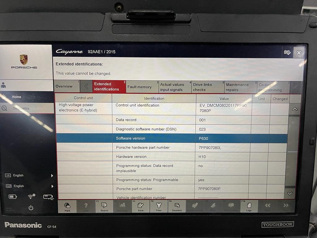

Название: 1. coding required.jpg
ID:	50141   Нажмите на изображение для увеличения
Название: 2. Before programming 627.jpg
ID:	50142   Нажмите на изображение для увеличения
Название: 3. Programming.jpg
ID:	50143   Нажмите на изображение для увеличения
Название: 4. After programming - P630.jpg

02.12.2021, 13:33   #28
Сообщение от hamad Посмотреть сообщение
https://forum.cayservice.ru/showthre...218#post148218
Нужно делать
Подтверждаю, нужен выход в PPN для выполнения функции программирования онлайн
Да
Нет, техник прав

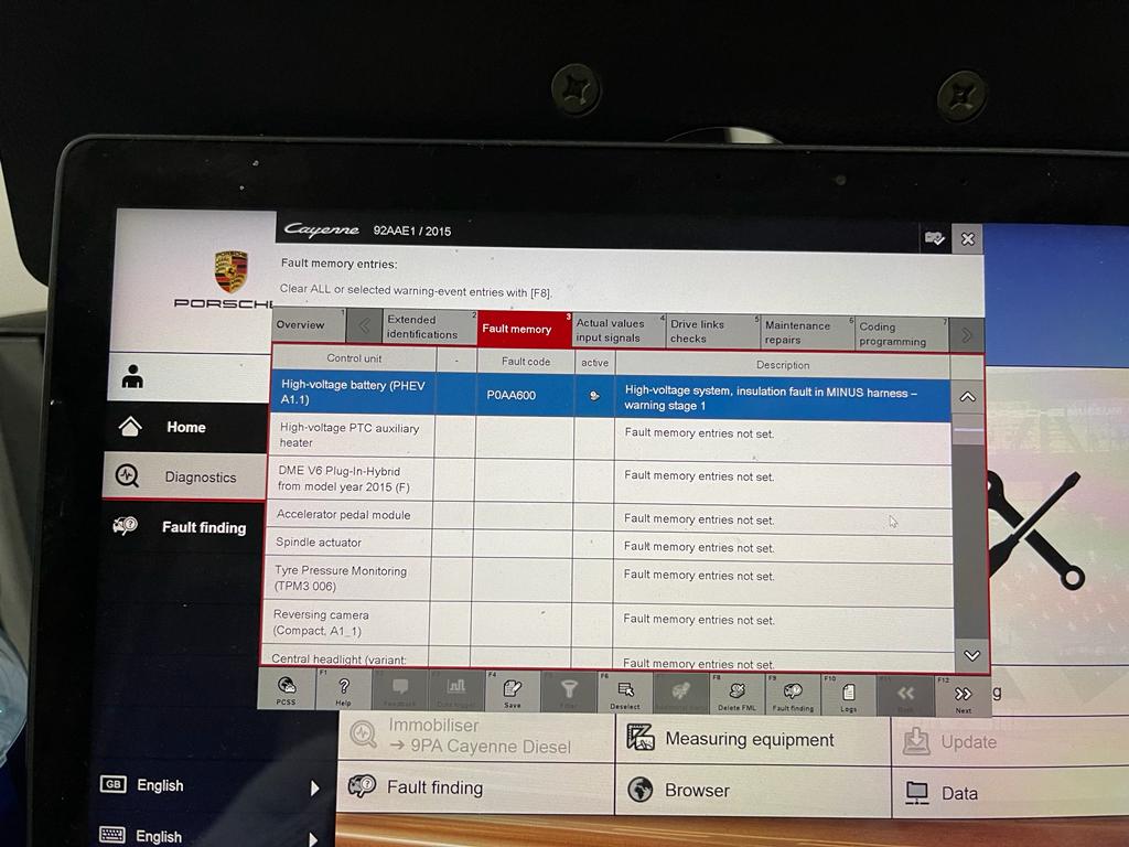

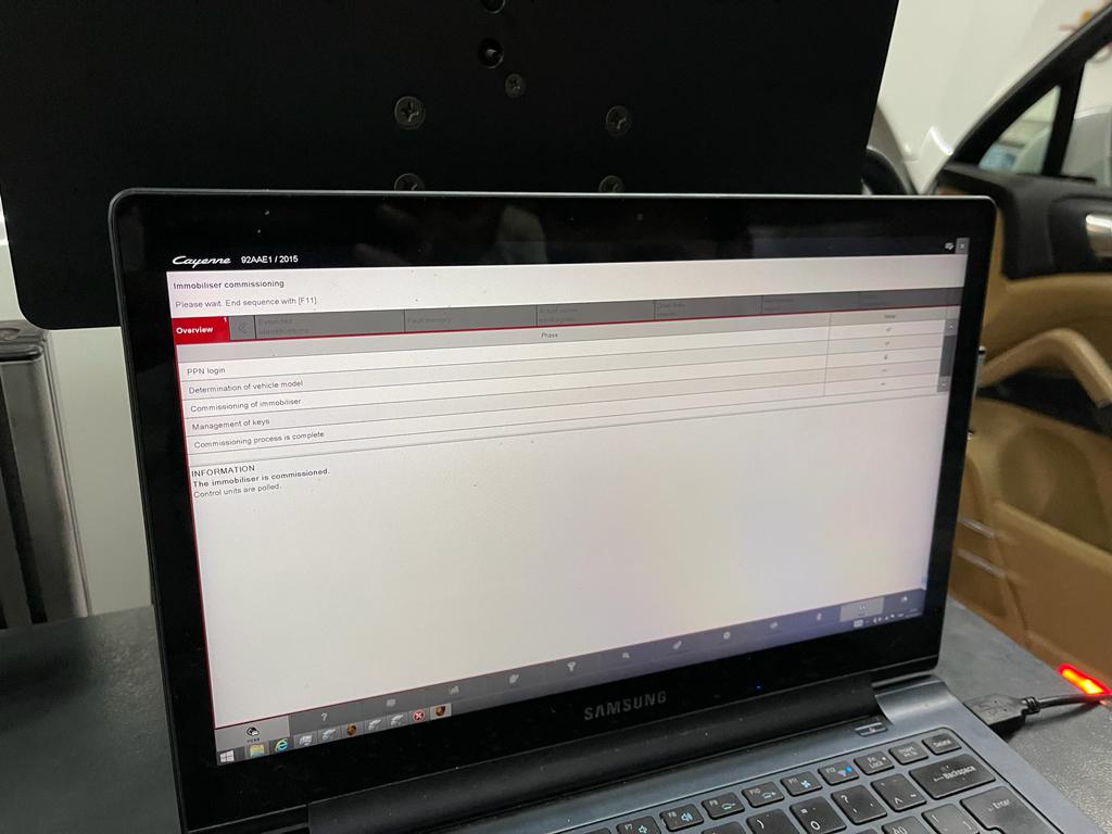

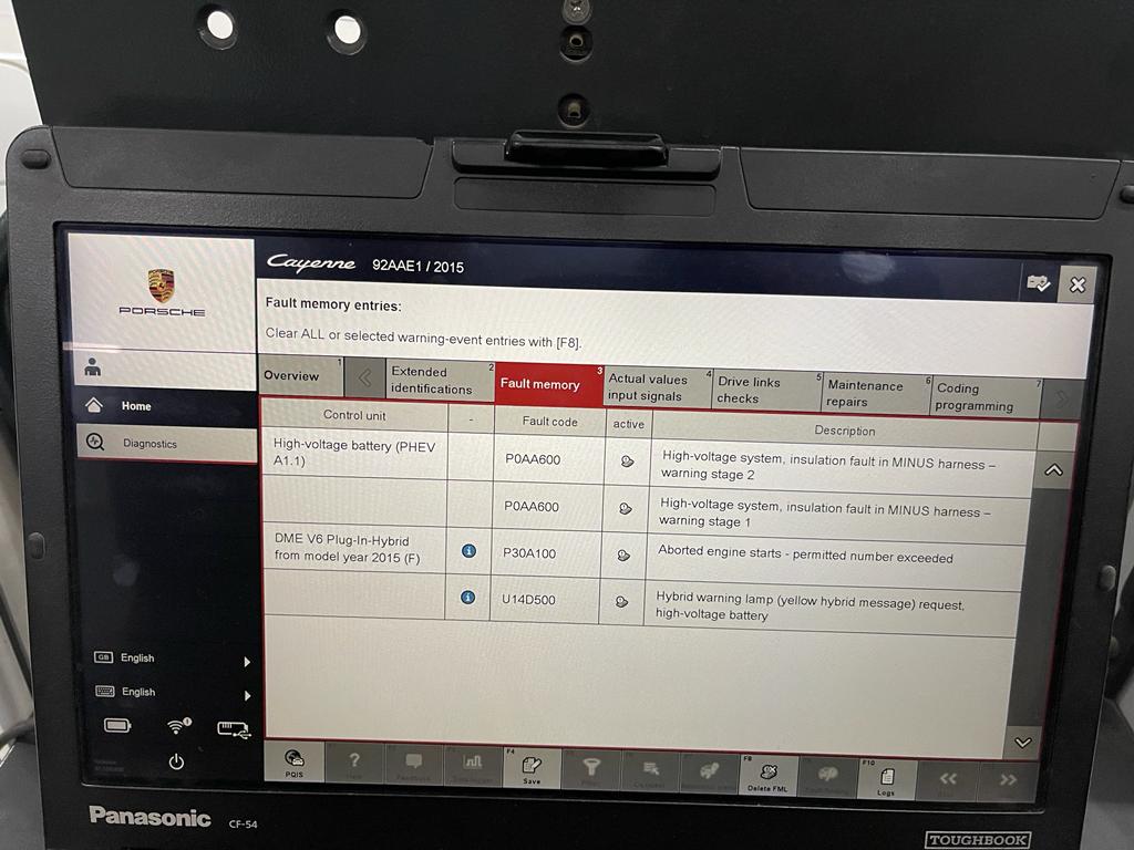

14.12.2021, 23:49   #29
hamad
Так это самое интересное! Где была ошибка?
Техник сказал, что проблема «минусовой контактор не открывается» была устранена во время самодиагностики автомобиля, но я ему не верю, я уверен, что он нашел свою ошибку, но не желает ее принимать.
Потребовалось время, чтобы найти и организовать доступ PPN для онлайн-программирования силовой электроники.
Наконец, двигатель запустился после онлайн-программирования через PPN.
Фотографии прилагаются, теперь единственный оставшийся код неисправности - это предупреждение P0AA600, этап 1.
Желтое предупреждение появляется на комбинации приборов, а затем исчезает само, причем очень быстро.
Старший техник мастерской сказал, что завтра утром они упакуют автомобиль, отправятся на тест-драйв, и эта ошибка может исчезнуть во время тестового вождения.
Будем надеяться, что то, что он говорит, окажется правдой.
Еще раз огромное спасибо Владимиру за помощь и помощь в течение последних нескольких месяцев.
