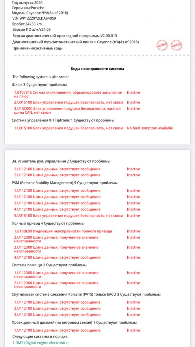

А/м клиентский 2020г, 34т.км, сообщения о неисправности акпп, подвески, горит значок srs.
По диагностике ошибки по кан-шине в блоках, нет связи с блоком srs. На третье поколение э/схемами не располагаем, если есть возможность, подскажите по схеме блока srs, нужно питание и кан-шина. WP1ZZZ9YZLDA64059. Вмешательства в авто и дтп не было.
02.05.2023, 17:34   #2
kirovchanin
Общий тест во вложении (если правильно вставил). До блока SRS добрался, разъёмы на месте, воды нет. Предохранители под левой ногой, торце торпедо слева и в багажнике целые.

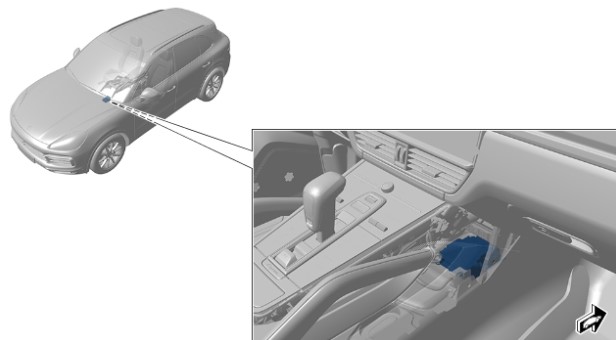

Фото блока управления?
Название: Место установки.jpg

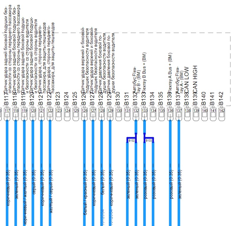

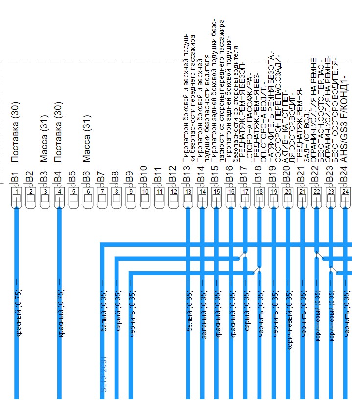

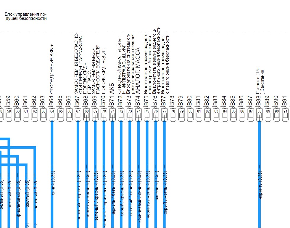

ID:	66244   Нажмите на изображение для увеличения
