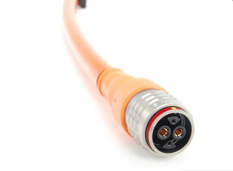

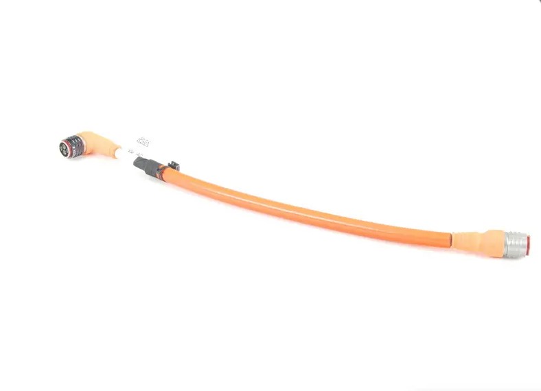

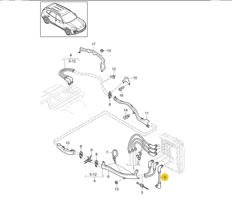

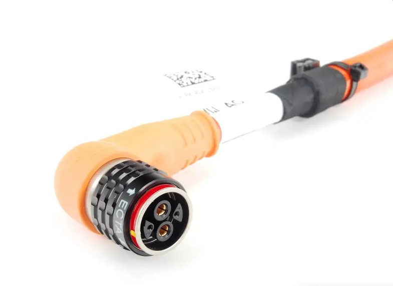

Высоковольтный проводот высоковольтного компрессора кондиционера до высоковольтного силового электронного блока
Причина:
Обрыв пилотной линии в сочетании с
предупредительным сообщением в комбинации приборов (“Ошибка генерат.”)
записью в памяти неисправностей “P0A0A00” (в блоке управления высоковольтной АКБ)
записью в памяти неисправностей “P00601” (в блоке управления шлюза (Gateway))
По причине недостаточного контакта, в разъеме высоковольтного провода от высоковольтного компрессора кондиционера до высоковольтного силового электронного блока возможны обрывы пилотной линии.
По причине обрывов гибридная система или система генератора отключается, 12-вольтовая АКБ более не заряжается.
Последствия обрыва для клиента:
предупредительное сообщение в комбинации приборов “Ошибка генерат.”
запуск двигателя при разряженной 12-вольтовой АКБ более невозможен
Коды неисправности в соответствующих блока управления:
P0A0A00 – обрыв пилотной линии (блок управления высоковольтной АКБ)
P00601 – неисправность генератора, электрическая (блок управления шлюза (Gateway))
Меры:
Заменить высоковольтный провод между высоковольтным компрессором кондиционера и высоковольтным силовым электронным блоком на новый высоковольтный провод. https://forum.cayservice.ru/showthre...996#post137996
Касается автомобилей:
Все автомобили с идентификационным номером по WP1 AE2 A28BLA 92718.
Номера запасных частей:
95861200801 Высоковольтный провод
Порядок действий:
Проработка кодов неисправности осуществляется через Ведомый поиск неисправностей в тестере Piwis II.
