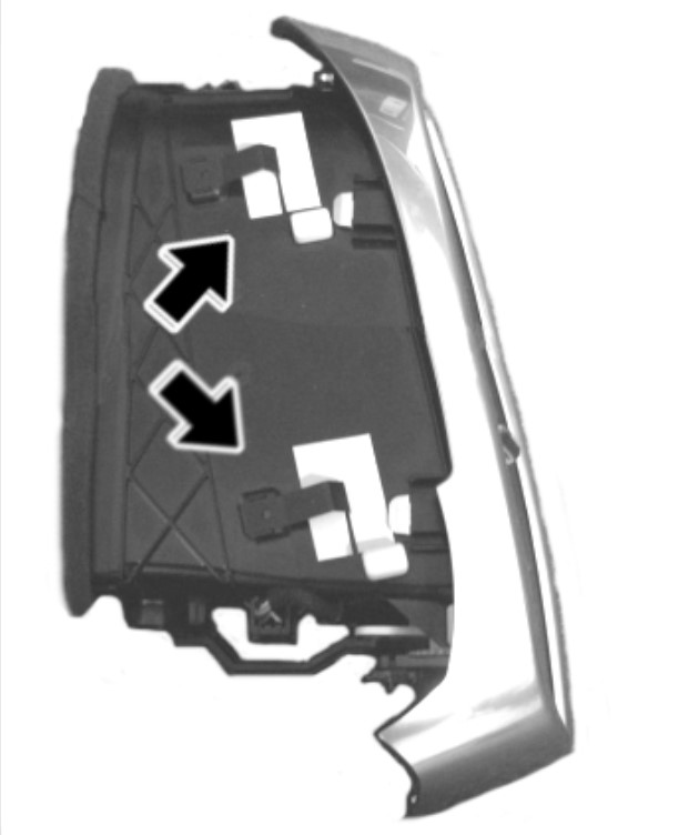

Доработка средних дефлекторов
1 Снять оба средних дефлектора

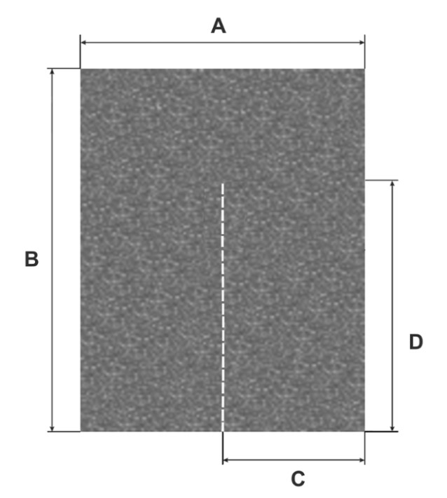

2 Вырезать войлок (на один автомобиль требуется 4 элемента):
2.1 Отрезать кусок войлока указанных размеров Ширина 20 mm + 3 mm (-A-) и Длина 30 mm + 3 mm (-B-).
2.2 Вырезать в середине куска войлока прорезь Ширина 10 mm (-C-) Прорезь 20 mm +/- 2 mm (-D-) (-пунктирная линия-).
3 Очистить оклеиваемые места изопропиловым спиртом и чистой салфеткой.
Войлоком необходимо оклеить фиксирующие отверстия на стороне, обращенной к PCM/магнитоле.
4 Наклеить войлок на фиксирующие отверстия.
4.1 Снять с войлока (самоклеящегося) защитную пленку.
4.2 Наклеить войлок таким образом, чтобы фиксирующие скобы дефлектора проходили через прорезь войлока Рис. 2. Наклеить язычки войлока с небольшим перекрытием так, чтобы не было зазора.
После наклеивания войлока не должно быть нарушено функционирование фиксирующих скоб.
5 Выполнить процесс на обоих средних дефлекторах (по 2 куска волока на каждую сторону).
6 Установить дефлекторы,
