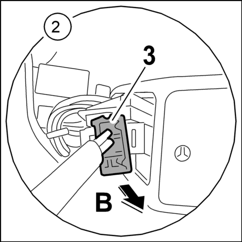

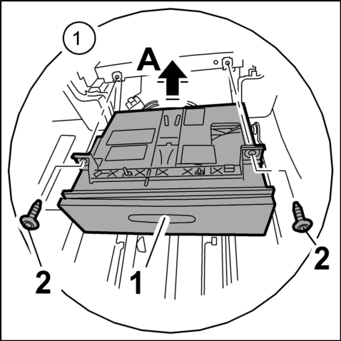

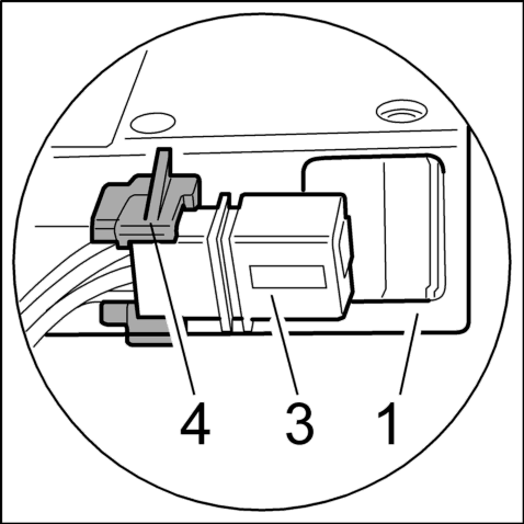

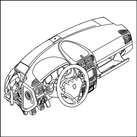

1. Снять переднюю панель управления климатической установкой. https://forum.cayservice.ru/showthread.php?t=6276
2. Открыть переднюю пепельницу и вынуть вставку.
3. Демонтировать переднюю пепельницу.
3.1. Поставить рычаг переключения передач в положение D.
3.2. Крепежные болты -2- выкрутить.
3.3. Переднюю пепельницу -1- потянуть назад -стрелка A- , пока не будет доступен электрический разъем.
4. Отсоединить разъем.
4.1. Электрический разъем -3- разблокировать и отсоединить -стрелка B- .
5. Переднюю пепельницу -1- вынуть назад -стрелка A- .

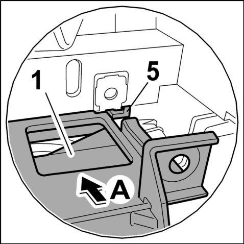

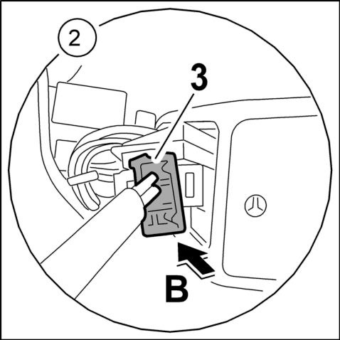

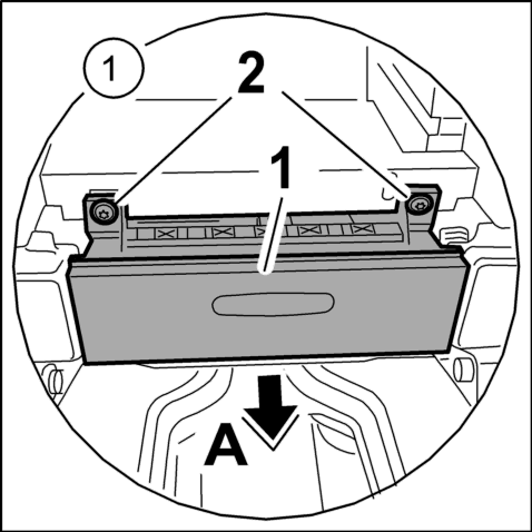

Монтаж передней пепельницы
Монтаж пепельницы спереди
1. Установить пепельницу спереди -1- , -стрелка A- .
2. Подсоединить разъем.
2.1. Разъем -3- вставить, пока фиксаторы не защелкнутся -стрелка B- . Разъем должен входить -3- правильно -4- в крепление пепельницы спереди -1- .
3. Установить пепельницу спереди.
3.1. Пепельницу спереди -1- вставить в направляющие -5- и полностью задвинуть -стрелка A- .
3.2. Крепежные винты -2- вкрутить.
3.3. Селектор перевести в положение -Р-.

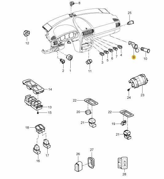

Подскажите, Владимир, а как саму лампу подсветки прикуривателя поменять? Саму площадку с гнездом прикуривателя и проводами достал, не могу понять как менять лампу.
04.09.2018, 11:45   #3
Рекомендую заменить элемент в сборе т.к. стоимость всего 354 руб.
95565210500 кольцо розетки прикуривателя центральной консоли с подсветкой
