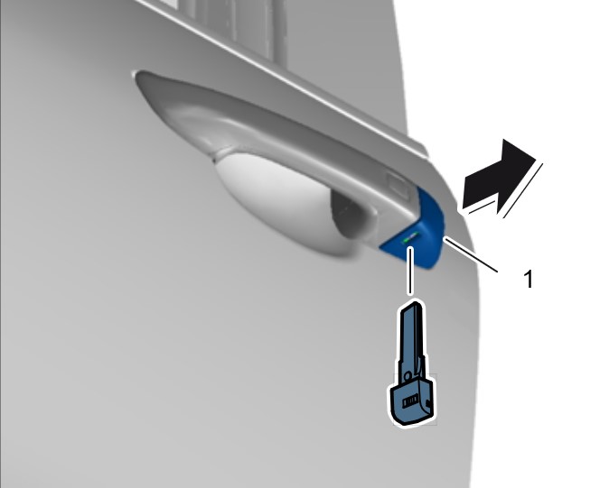

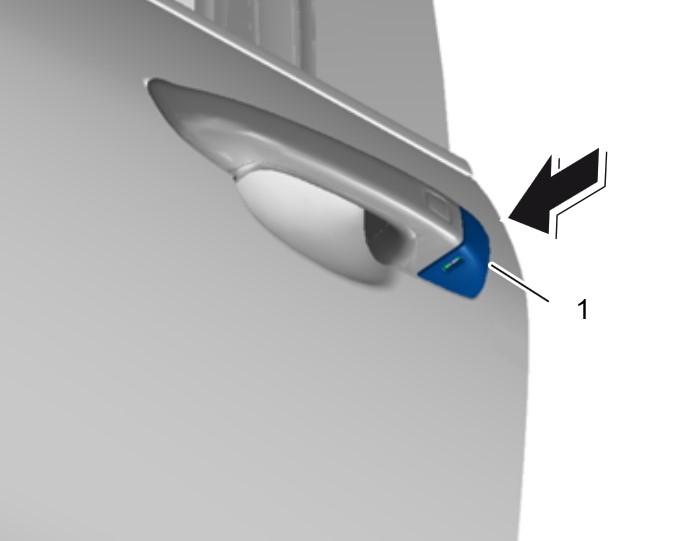

1. Открыть дверь водителя.
2. Вставить ключ аварийной разблокировки снизу (не поворачивать) и разблокировать накладку ручки двери -1- на цилиндре замка.

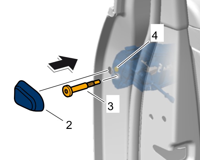

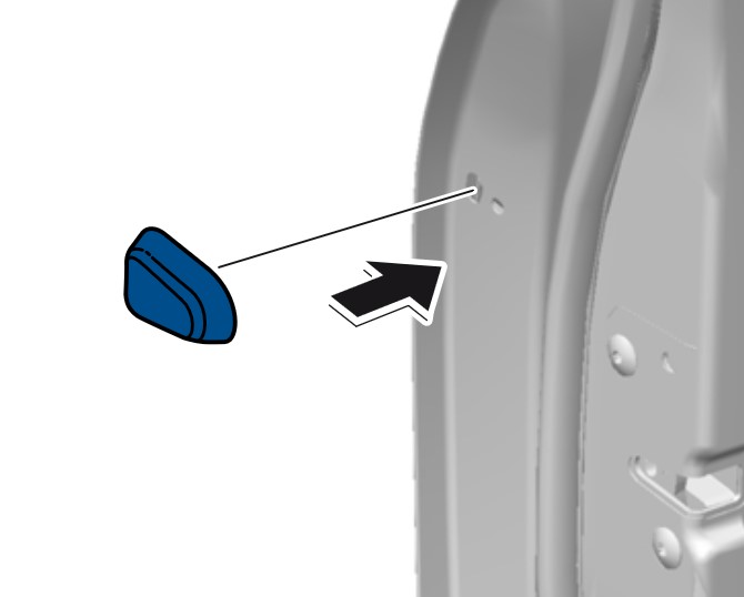

3. Извлечь колпачок -2- на двери.
4. Вывернуть крепежный винт -3- .

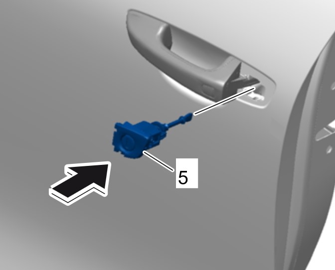

5. Вывернуть крепежный винт -4- до упора и с помощью отвертки отжать его вперед, чтобы разблокировать цилиндр замка.
6. Слегка вытянуть ручку двери и извлечь цилиндр замка -5- .

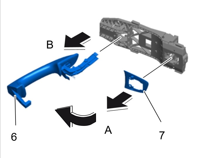

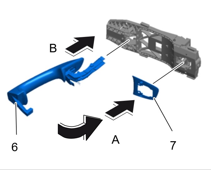

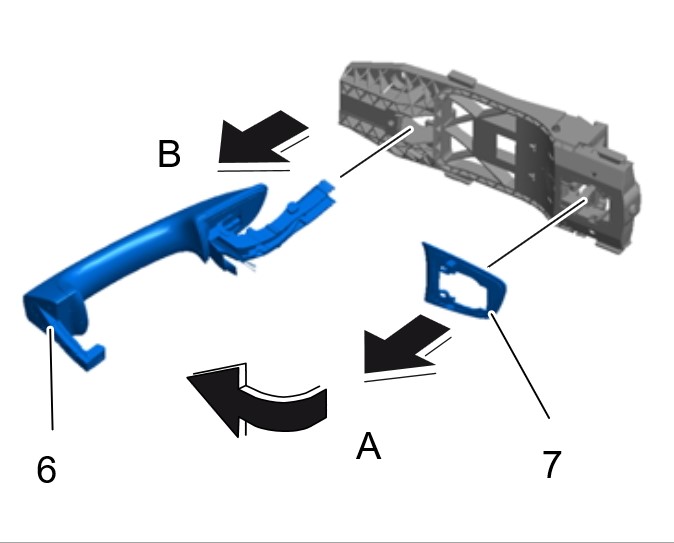

7.1. Потянуть ручку передней двери со стороны водителя -6- назад и отцепить ручку.
7.2. Наклонить ручку двери на 90° -A- и вытянуть ее из внутренней части -B- .
7.3. Извлечь резиновую подкладку -7- .

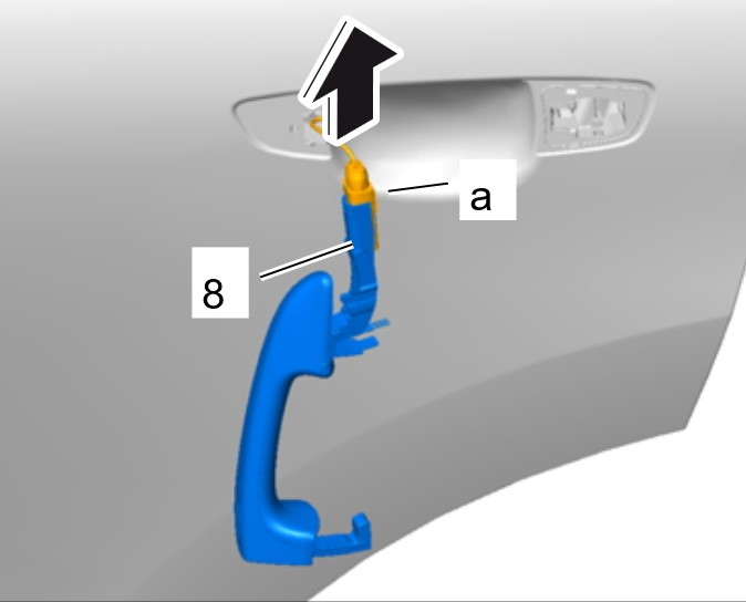

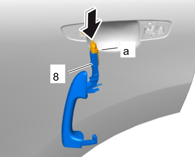

8. Автомобили с Kessy: разблокировать электрический разъем -8- -a- и отсоединить его.

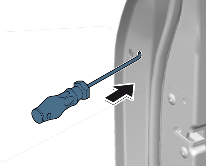

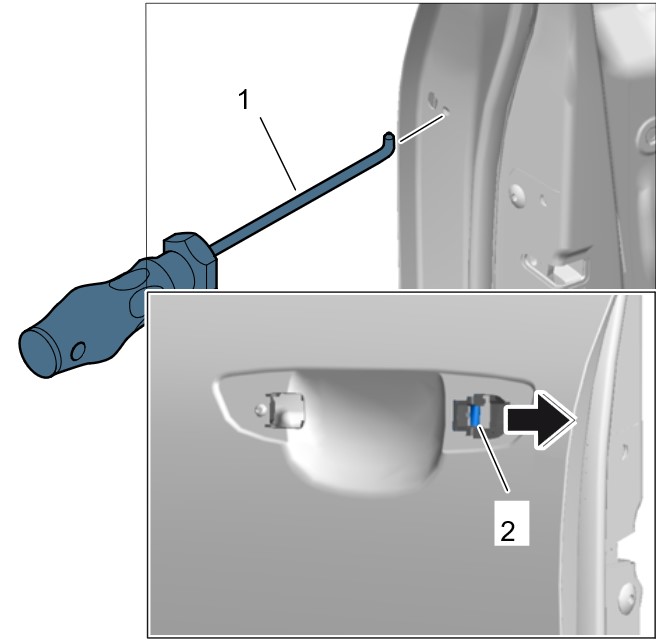

2. Ввести монтажный инструмент -1- в дверь переднего пассажира и потянуть фиксирующую скобу -2- назад.

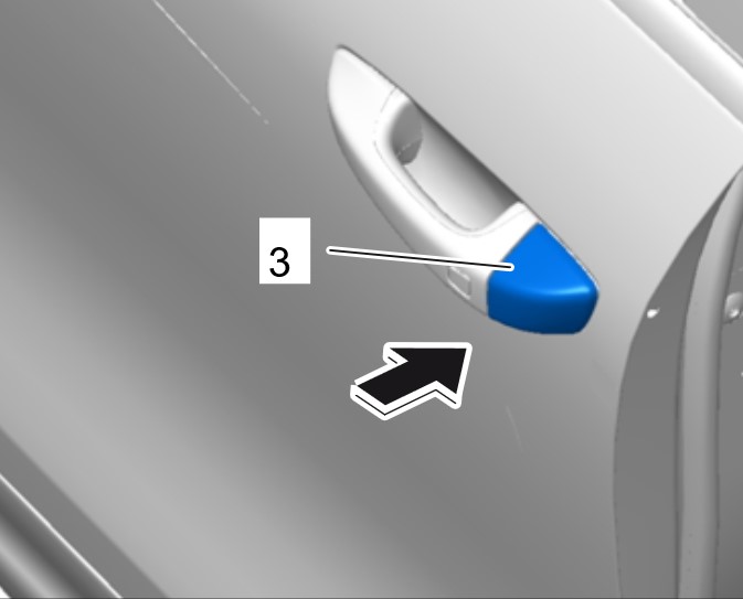

3. Разблокировать накладку ручки двери со стороны переднего пассажира -3- назад.
4. Снять ручку передней двери со стороны переднего пассажира.
4.1. Потянуть ручку передней двери со стороны переднего пассажира -6- назад и отцепить ручку.
4.2. Наклонить ручку двери на 90° -A- и вытянуть ее из внутренней части -B- .
4.3. Извлечь резиновую подкладку -7- .
5. Автомобили с Kessy: разблокировать электрический разъем для Kessy -8- -a- и отсоединить его.

1. Автомобили с Kessy: подсоединить и заблокировать электрический разъем для Kessy -8- -a- .

2.1. Расположить резиновую подкладку -7- .
2.2. Вставить ручку передней двери со стороны водителя -6- во внутреннюю часть -B- .
2.3. Повернуть ручку передней двери со стороны водителя на 90° -A- и ввести скобу в зацепление.

3. Слегка вытянуть ручку двери и вставить цилиндр замка -5- .

6. Вставить колпачок -2- .
7. Ввести фиксирующий выступ накладки ручки двери -1- в зацепление сбоку на цилиндре замка и затем защелкнуть накладку.
