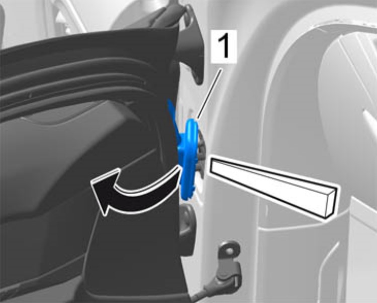

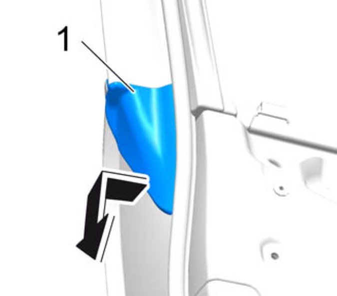

1. С помощью подходящего инструмента потянуть резиновую втулку -1- на стойке А назад.

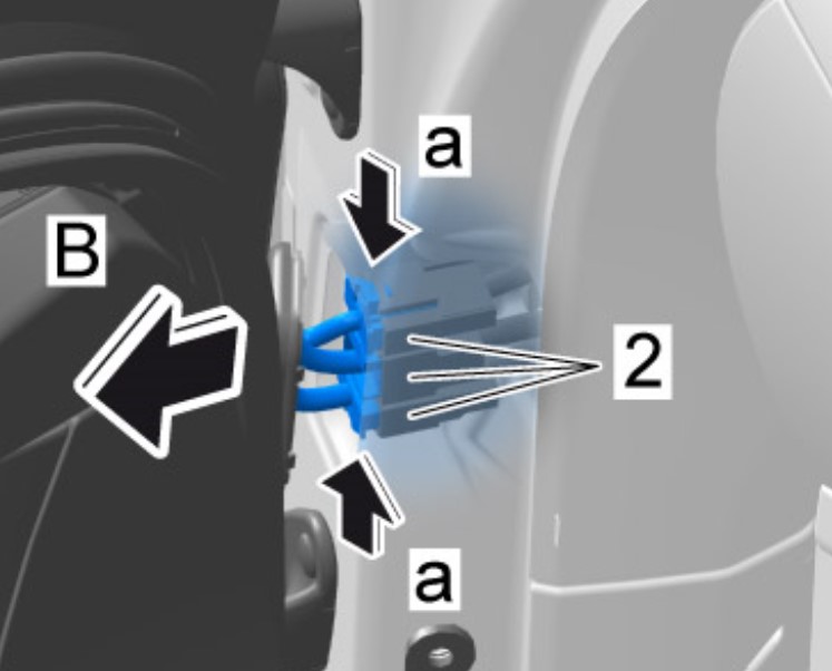

2. Разблокировать электрические разъемы -2- в месте разъединения -a- , отсоединить их и просунуть вместе с резиновой втулкой через отверстие -B- .

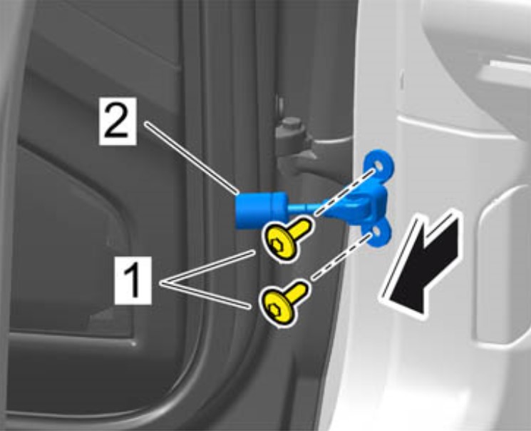

4. Вывернуть крепежные винты -1- фиксатора двери и снять фиксатор двери -2- на стойке A.

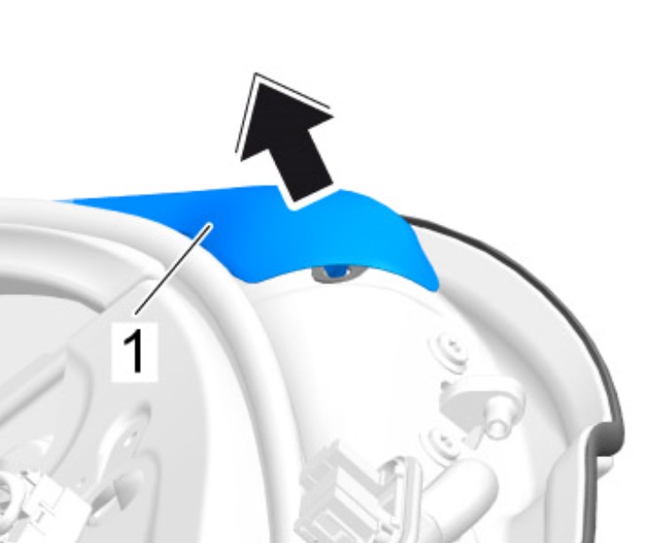

5. Снять пластиковую облицовку (накладку) -1- на задней кромке двери.

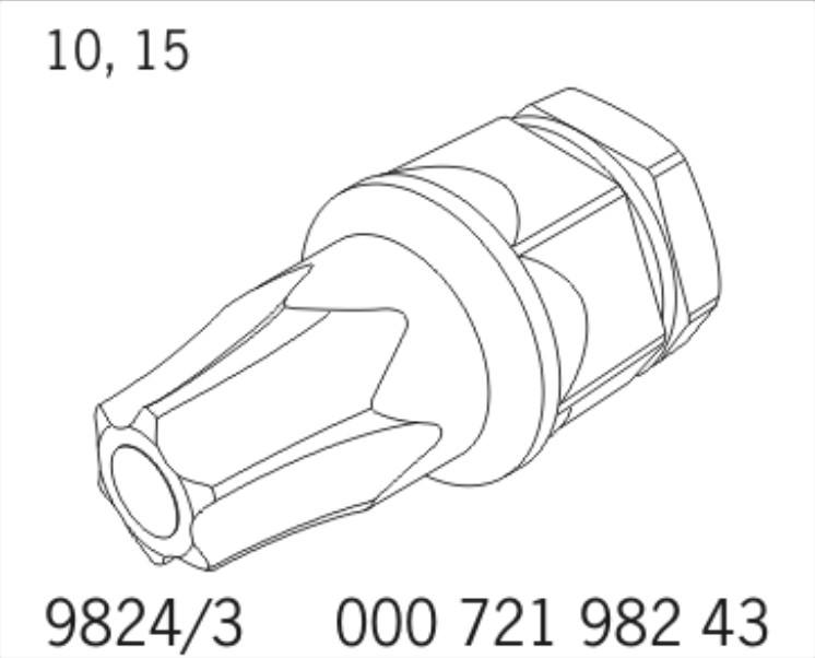

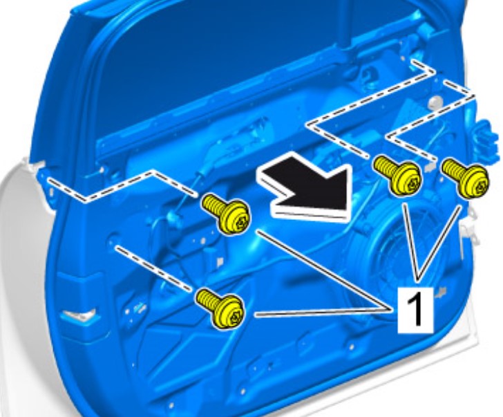

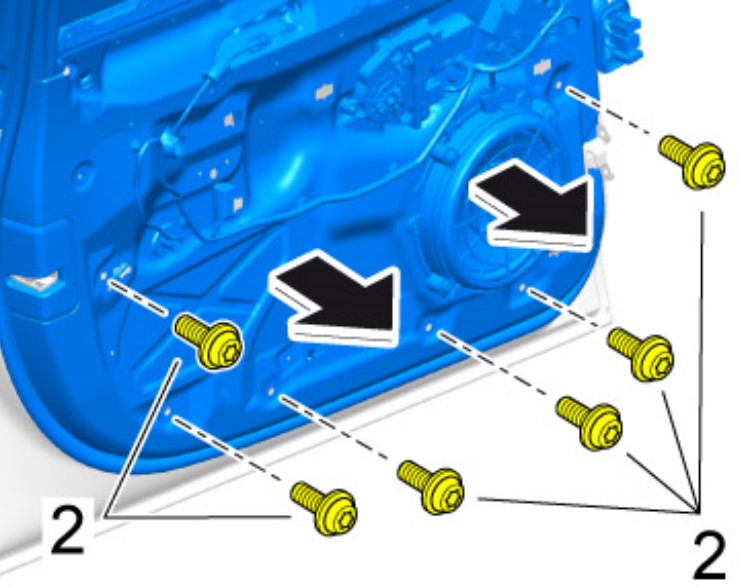

7. Вывернуть алюминиевые крепежные винты -1- с помощью специнструмента микронасадка Torx и утилизировать винты.
8. Вывернуть стальные крепежные винты -2- .

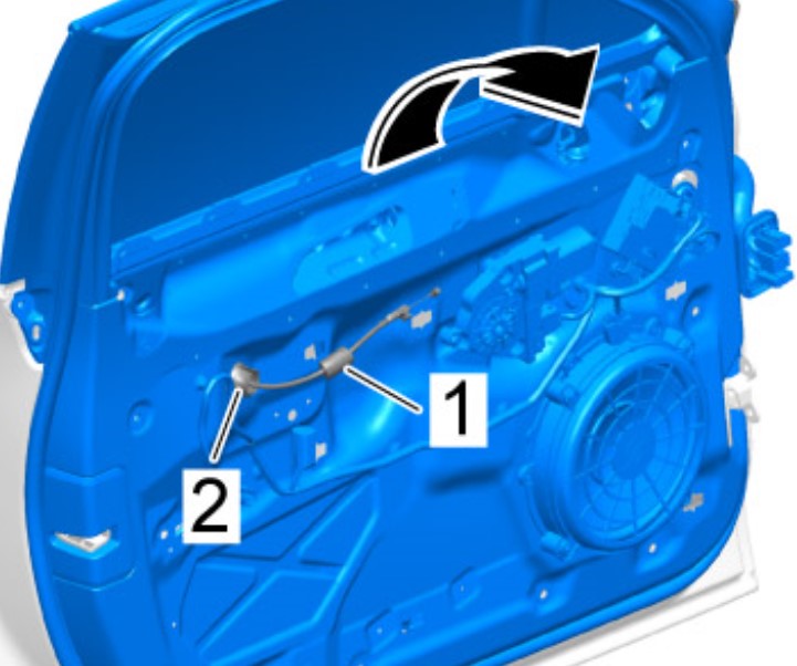

9. Откинуть крепежную раму вперед и поручить помощнику ее держать.
10. Провести трос привода -1- ручки открывания двери с резиновой втулкой -2- через отверстие.

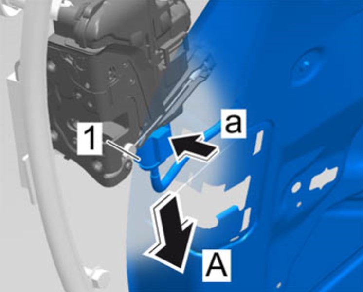

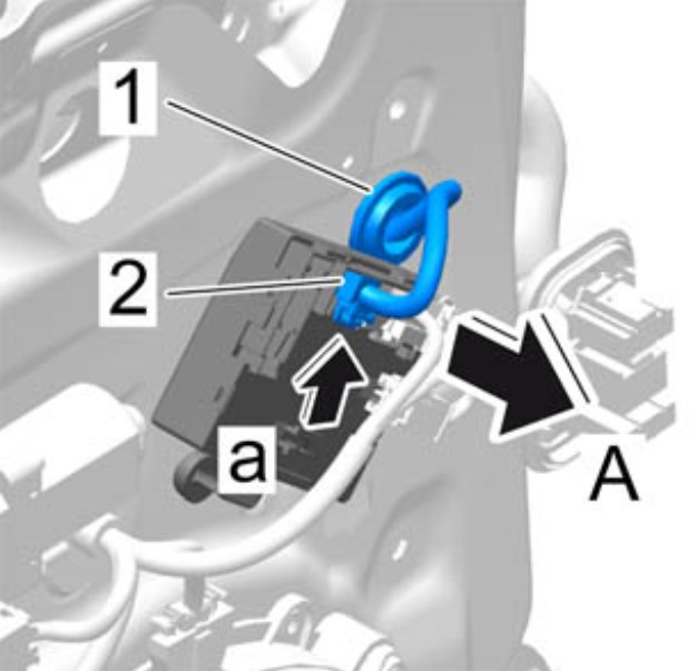

11. Разблокировать электрический разъем -1- -a- и отсоединить его от замка двери -A- .

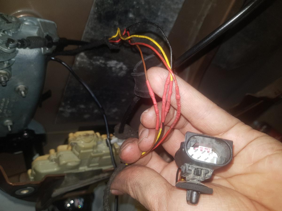

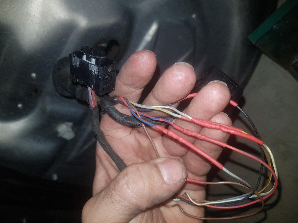

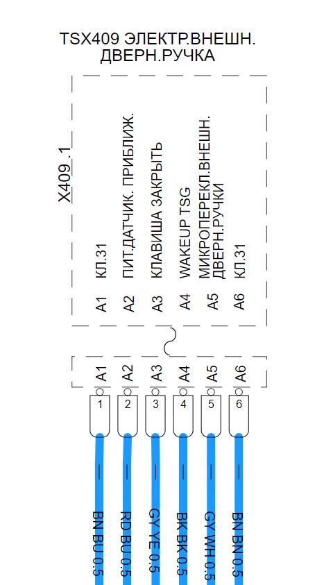

Владимир, вечер добрый! Можно как-то узнать распиновку с расцветкой проводов на разъёме внешней дверной ручки спереди слева?
Не работала ручка, восстановил повреждённые провода, но она не заработала, снова разобрал и обнаружил скрутки "не в цвет"...помогите пожалуйста разобраться

Извините, больше не актуально, предыдущий владелец в скрутке перепутал местами 2 провода. Позвонил на разборку, мне сфоткали фишку, собрал как надо, доступ работает

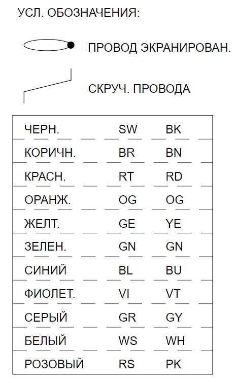

Сообщение от frolovaleksey Посмотреть сообщение
WP0ZZZ97ZAL040226
Panamera 4S (970420)

А я бы сделал фото выложил сюда на будущее, чтобы было легче разобраться пользователям столкнувшихся с подобной ситуацией
