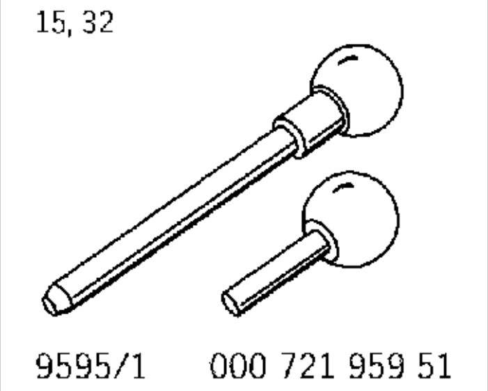

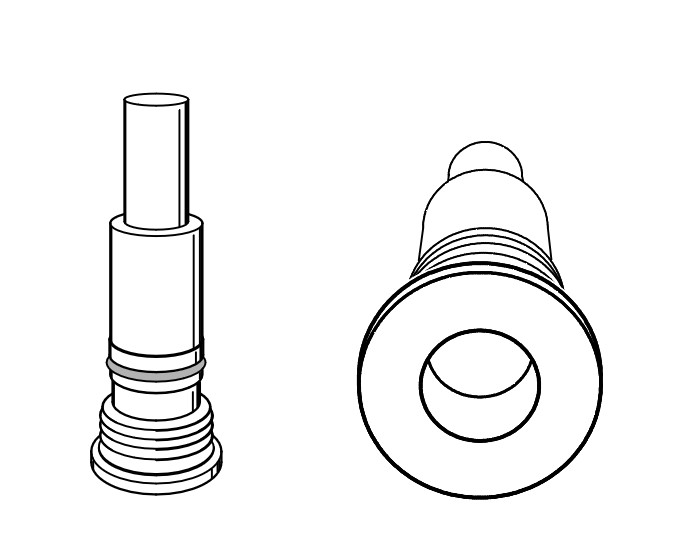

Фиксирующий штифт 9595/1

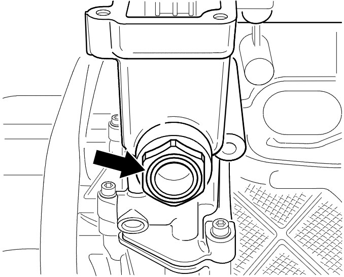

Стопорный инструмент 9685

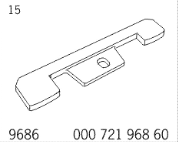

Регулировочный шаблон 9686

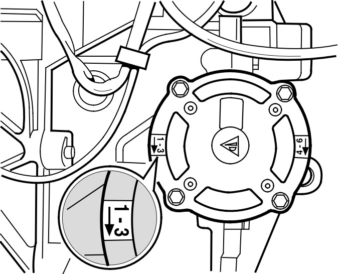

Сочетаемость элементов фазовращателя впускного распредвала
Сочетаемость фазовращателей впускных распредвалов
Фазовращатель впускного распредвала ряда цилиндров 1 - 3
информация
Ряд цилиндров 1-3: Нанесенная стрелка указывает против часовой стрелки.
Маркировка ряда цилиндров 1-3:
Ном. детали, ряд цилиндров, данные изготовителя, направление вращения в двиг. (стрелка), дата выпуска.
Фазовращатель впускного распредвала ряда цилиндров 4-6
информация
Ряд цилиндров 4-6: Нанесенная стрелка указывает по часовой стрелке.
- Маркировка ряда цилиндров 4-6:

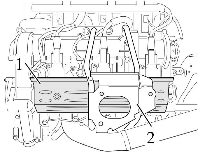

3. Снять экран катушек зажигания -1- . Выкрутить два винта Torx M6 x 16, снять экран.

6. Снять катушки зажигания -1- . Выкрутить соответственно по два винта с внутр. Torx M6 x 25, извлечь катушки зажигания из свечных колодцев.

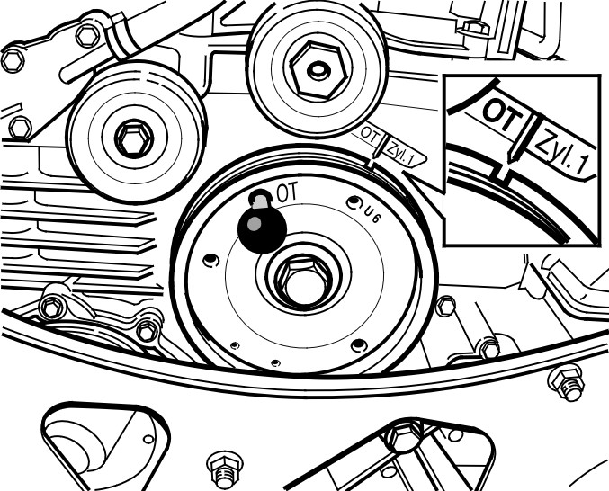

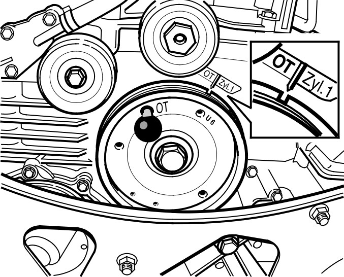

1. Провернуть двигатель на монтажном стенде таким образом, чтобы обрабатываемый ряд цилиндров был направлен вертикально вверх.
2. Снять пластиковую крышку на ГБЦ. Маленькой отверткой пробить отверстие в центре крышки и снять крышку.
3. Демонтаж, цилиндры 1-3: провернуть коленвал за шкив/гаситель колебаний по часовой стрелке до в.м.т. перекрытия клапанов цилиндра 1. Демонтаж, цилиндры 4-6: провернуть коленвал до в.м.т. перекрытия клапанов цилиндра 4. С помощью фиксирующего штифта заблокировать шкив или гаситель колебаний.

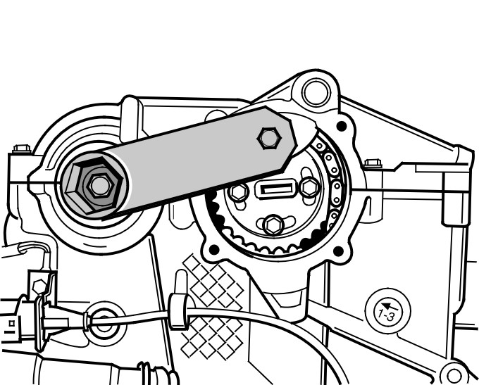

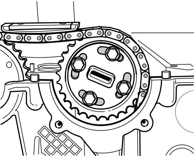

5. Ослабить центральный болт на регулировочном элементе распредвала. Стопорный инструмент на шестиграннике промежуточного элемента установить и приложить блок к установочному отверстию крышки ГБЦ для маслооткачивающего насоса для противоупора, при необходимости отрегулировать положение прикладного блока, откручивая и затягивая болт. Если не удается установить специальный инструмент на шестигранник промежуточного элемента таким образом, то следует дальше провернуть двигатель за шкив коленвала в направлении вращения, пока прикладной блок для откручивания центрального болта не подойдет к крышке ГБЦ. Ослабить центральный болт.
6. Снять крышку ГБЦ.
7. Ослабить четыре болта Torx M6x16 на звездочке соответствующего выпускного распредвала. Звездочку не снимать.
8. Снять натяжитель цепи цилиндров 1–3 или 4–6.
9. Сторона цилиндров 4–6: выкрутить болт M6 планки успокоителя на стороне шкива (внутренний шестигранник, 5 мм).
10. Выкрутить четыре болта Torx звездочки выпускного распредвала. Снять цепь привода ГРМ со звездочки, снять звездочку. Отложить цепь привода ГРМ на фланец крепления звездочки.

1. Чтобы определить зазор цепи ГРМ следует прокрутить коленвал за ременный шкив или гаситель колебаний по часовой стрелке (направление вращения двигателя) до угла 60° перед ВМТ, маркировка U6 на ременном шкиве/гасителе колебаний совпадет со стопорным отверстием на картере двигателя. Зафиксировать с помощью фиксирующего штифта.

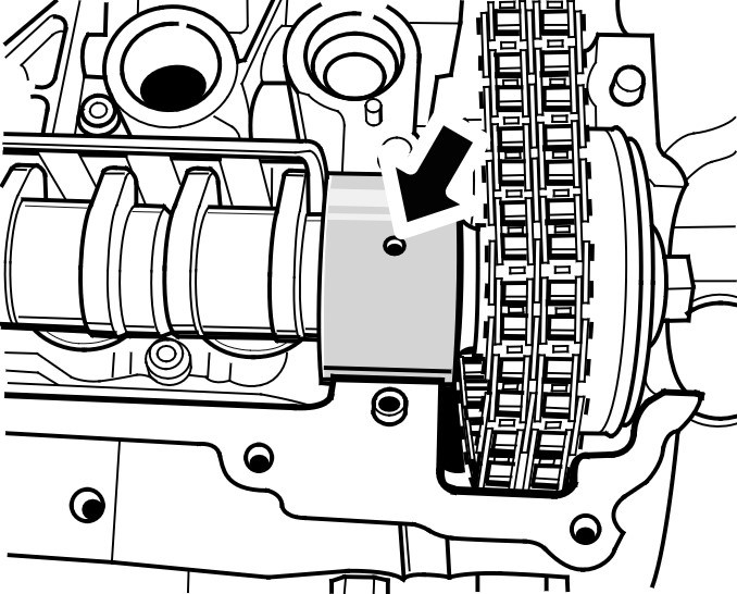

4. Установить впускной распредвал ряда цилиндров 4-6. С помощью сварочной проволоки извлечь цепь ГРМ из кожуха цепи ГБЦ и надеть на зубчатый венец фазовращателя, одновременно расположить распредвал в ВМТ перекрытия 4 цилиндра (кулачки цилиндра 4 указывают на переднюю стенку корпуса тарельчатого толкателя -стрелки- ).
информация
Следить за правильным положением опорной втулки на впускном распредвале.
5. Опорная втулка впускного распредвала должна быть расположена так, чтобы центральное глухое отверстие указывало вертикально вверх -стрелка- (перемычка ГБЦ также расположена к центру опорной втулки). Установочный штифт в отверстии подшипника ГБЦ находится в данном положении как раз в противоположном глухом отверстии, смещенном относительно оси. Другие отверстия проходные и служат для подачи масла.

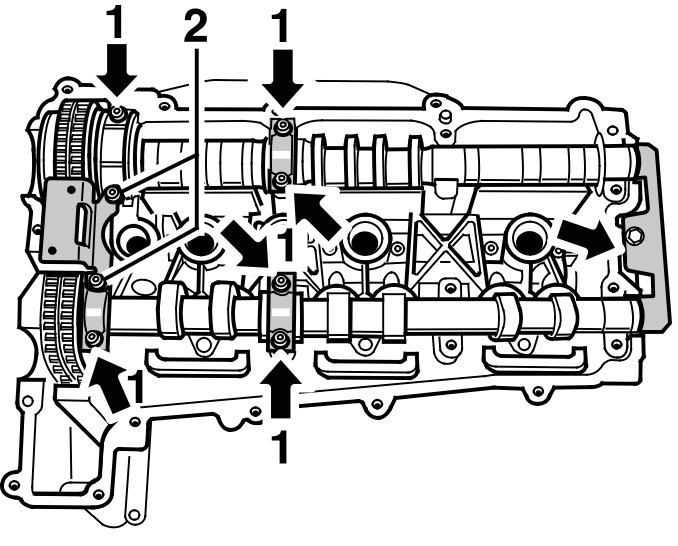

9. Установить 3 упорных подшипника и крышку подшипника -стрелки- для опорной втулки распредвалов с направляющей шиной для цепи ГРМ.
10. Установить 8 болтов крышки подшипника (Torx) : 6 M6 x 35 -1- и 2 M6 x 40 -2- для подшипников распредвалов и направляющей шины. Болты наживлять равномерно и без лишних усилий.

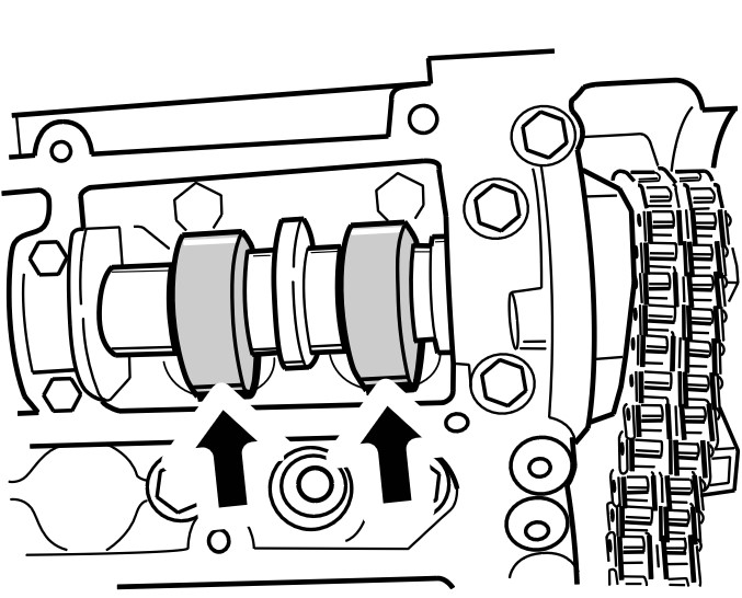

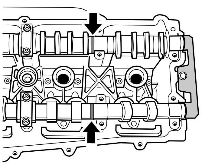

11. Выровнять оба распредвала. Малые круговые сектора должны указывать вверх -стрелки- .
12. С помощью специнструмента установочного шаблона зафиксировать распредвалы (при необходимости прокрутить шаблон) и прикрутить болтом M8 (например, шестигранным болтом M8 x 16). Ровная поверхность инструмента указывает вверх. Закрутить болт рукой.

Перед окончательной регулировкой фаз газораспределения установить коленвал через ременный шкив или гаситель колебаний на метку в.м.т.
16. Прокрутить коленвал за ременный шкив или гаситель колебанийпо часовой стрелке (направление вращения двигателя) до маркировки ВМТ, маркировка 'OT' на ременном шкиве/гасителе колебаний совпадет со стопорным отверстием на картере двигателя. Зафиксировать с помощью фиксирующего штифта.
17. установить 4 болта Torx M6 на звездочке выпускного распредвала и равномерно затянуть крест-накрест. → момент затяжки: 14 Nm
18. Закрепить центральный болт элемента фазовращателя. Установить специнструмент удерживающий инструмент на шестигранник промежуточного элемента центрального болта. Слегка прокрутить центральный болт рукой так, чтобы инструмент все еще прилегал к установочному отверстию маслооткачивающего насоса. Зафиксировать шестигранный болт на инструменте.
19. Затянуть центральный болт в 2 этапа. Предварительная затяжка с моментом. → предварительная затяжка: 50 Nm
20. Снять специнструмент установочный шаблон . Выкрутить болт M8, снять шаблон.
21. Плотно затянуть центральный болт динамометрическим ключом. → окончательная затяжка, угол затяжки: 110°

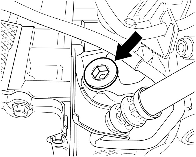

32. Перед прокруткой коленвала установить натяжитель цепи стороны 1-3 (шестигранник SW 32) на маркировку ВМТ. Установить и затянуть натяжитель цепи с новым уплотнительным кольцом. → момент затяжки: 80 Nm

Название: Фиксирующий штифт.jpg
ID:	16471   Нажмите на изображение для увеличения
Название: Стопорный инструмент.jpg
ID:	16472   Нажмите на изображение для увеличения
Название: Регулировочный шаблон.jpg
ID:	16473   Нажмите на изображение для увеличения

Название: Расположение маркировки распредвалов.jpg
Название: Заглушка в распред. выпуск. клапанов 4-6 цил..jpg
ID:	16476   Нажмите на изображение для увеличения
Название: Фазовращатель 1-3 цил..jpg
ID:	16489   Нажмите на изображение для увеличения
Название: Фазовращатель 4-6 цил..jpg
ID:	16490   Нажмите на изображение для увеличения

Название: Метка В.М.Т. на шкиве.jpg
ID:	16499   Нажмите на изображение для увеличения

Название: Болт фазовращателя ослабление.jpg
ID:	16501   Нажмите на изображение для увеличения

Название: Шкив фиксация на 60 градусов перед ВМТ.jpg
ID:	16505   Нажмите на изображение для увеличения

Название: Положение опорной втулки впускн. распредвала.jpg

Название: Положение шлицов распред. в перекрытии.jpg

Название: Ременный шкив фиксация на маркировке ВМТ.jpg
ID:	16515   Нажмите на изображение для увеличения

Название: Выпускной распредвал 1-3 в перекрытии.jpg
ID:	16519   Нажмите на изображение для увеличения
