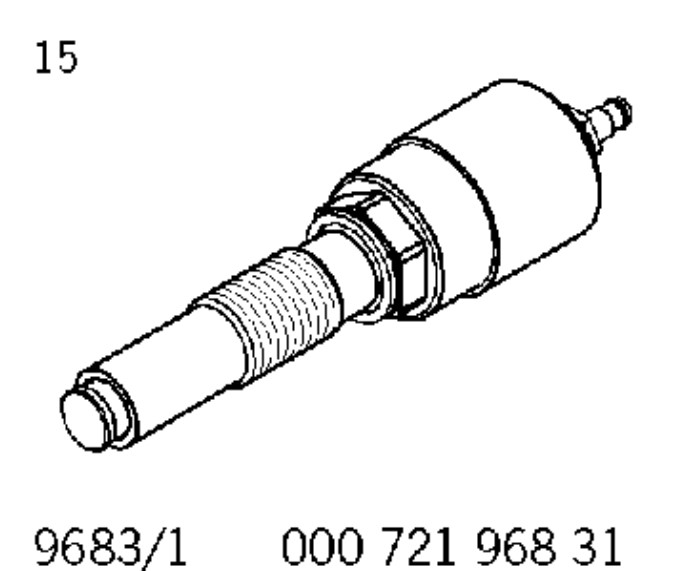

вспомогательный натяжитель цепи 9683/1

4. Ввернуть от руки вспомогательный натяжитель цепи . Подсоединить сжатый воздух под давлением 1 бар и медленно увеличить давление до 5,0-5,5 бар (предотвращает удар монтажного натяжителя цепи о цепь ГРМ).

9.1. Ввинченный монтажный натяжитель цепи, давление прибл. 5,0 – 5,5 бар.

12. Установить натяжитель цепи.
