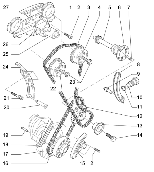

Информация по компонентам
Обзор цепи ГРМ
-1- - Кожух ГРМ, проверка и при необходимости замена фильтра
-2- - Замена, вставить с помощью фиксирующего средства средней плотности → Момент затяжки: 8 Nm
-3- - Цепь распредвалов, сохранить первоначальное направление движения
-4- - Фазовращатель выпускного распредвала 32A
-5- - Промежуточный вал
-6- - Регулировочная шайба
-7- - Вставить с помощью фиксирующего средства средней плотности → Момент затяжки: 8 Nm
-8- - Натяжная планка цепи распредвалов
-9- - → Момент затяжки: 18 Nm
-10- - Прокручивать двигатель только с установленным натяжителем цепи → Момент затяжки: 40 Nm
-11- - Заменить уплотнительное кольцо
-12- - Зубчатое колесо промежуточного вала
-13- - Зубчатое колесо
-14- - заменить → Момент затяжки: 60 Nm + → Угол затяжки: 90°
-15- - Натяжитель цепи с планкой; опционально перед демонтажом натяжной планки зафиксировать ее на натяжителе цепи с помощью хомута; перед установкой ослабить зубья в натяжителе цепи с помощью отвертки и прижать планку к натяжителю цепи
-16- - Шестерня коленвала
-17- - Цепь, при повторной установке сохранить первоначальное направление движения
-18- - Направляющая
-19- - → Момент затяжки: 10 Nm
-20- - → Момент затяжки: 18 Nm
-21- - → Момент затяжки: 23 Nm
-22- - Фазовращатель впускного распредвала
-23- - → Момент затяжки: 60 Nm + → Угол затяжки: 90 Nm
-24- - Направляющая
-25- - Демонтаж и монтаж выпускного гидравлического клапана регулировки фаз газораспределения, выдерживать монтажное положение. Не перепутать разъемы
-26- - Демонтаж и монтаж впускного гидравлического клапана регулировки фаз газораспределения, выдерживать монтажное положение. Не перепутать разъемы
-27- - Направляющая планка, прикреплена к кожуху ГРМ

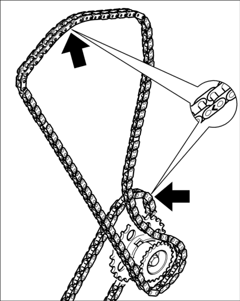

Перед демонтажом отметить фломастером на цепях ГРМ направление вращения. Соблюдать направление вращения цепей ГРМ при последующей установке. Воспрещается использовать для нанесения отметок кернер или напильник.

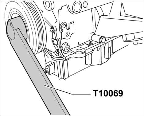

1. Со вторым механиком заблокировать коленчатый вал с помощью контропоры T10069.

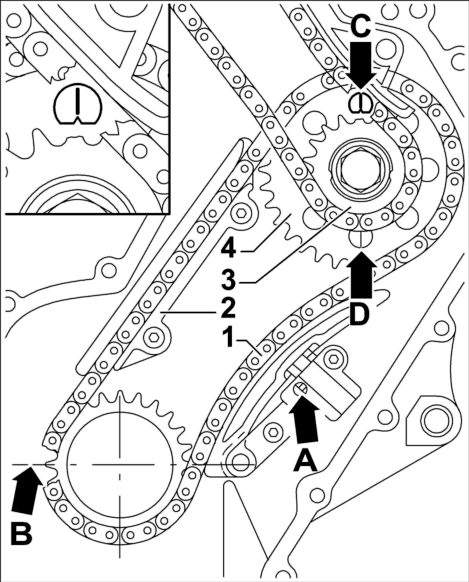

Натяжитель цепи между коленвалом и промежуточным валом можно оттянуть назад. Для этого маленькой отверткой разблокировать зубья блокировки в боковом отверстии натяжителя цепи -A- и нажать на планку натяжителя, преодолевая сопротивление натяжителя цепи.

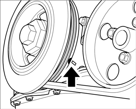

6. Убедиться, что коленвал находится в положении ВМТ первого цилиндра. Для этого совместить маркировку коленвала с маркировкой на блоке цилиндров → Маркировка ременного шкива коленвала относительно блока цилиндров → Фрезерованный зуб -B- приводной звездочки относительно стыка опоры (представлена установленная верхняя цепь ГРМ).
7. Установить промежуточный вал так, чтобы метки звездочки -C и D- соответствовали полоскам на опорной шайбе под ней.
8. Установить нижнюю цепь ГРМ со звездочкой -4- . Для этого цепь ГРМ так положить на приводную звездочку коленвала и звездочку промежуточного вала, чтобы цепь ровно и без люфта проходила через направляющую -2- . Часть цепи ГРМ, проходящую к натяжителю -A- , оставить без натяжения.
9. Установить звездочку -3- на промежуточный вал -4- и закрепить вручную с помощью нового крепежного винта M12 x 40.
информация
В натяжителе цепи ослабить зубья с помощью маленькой отвертки и прижать планку к натяжителю цепи.
10. Привести в монтажное положение натяжитель цепи и установить сжатым с помощью 2 винтов крепления. → момент затяжки: 8 Nm
11. Со вторым механиком заблокировать коленчатый вал с помощью контропоры T10069.
12. Затянуть крепежный винт промежуточного вала -14- . → момент затяжки : 60 Nm → угол затяжки: 90°

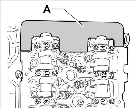

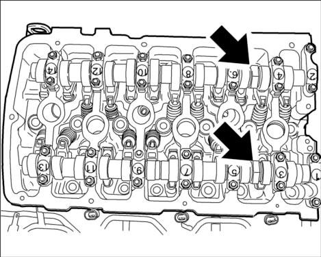

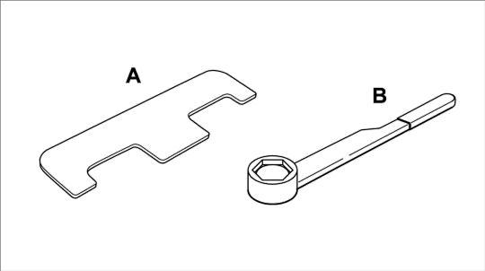

13. Оба распредвала провернуть за шестигранники -стрелка- так, чтобы фиксатор для распредвалов T10068 -A- входил в пазы обоих распредвалов.

Установить верхнюю цепь ГРМ по направлению вращения (см. метки) -стрелки- .
информация
Цепь ГРМ имеет несколько цветных звеньев. Они помогают при сборке двигателя на заводе и должны совпадать с соответствующими метками на звездочках и фазовращателях. Но самыми важными при настройке фаз газораспределения являются маркировки на прочих компонентах, так что фазы газораспределения можно настроить и без учета цветных звеньев в цепи. Цветные звенья в цепи служат исключительно для помощи.

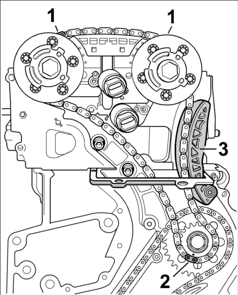

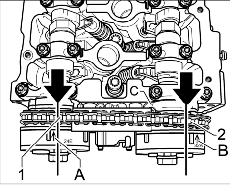

15. Проложить цепь ГРМ между распредвалом и промежуточным валом. При монтаже цепи ГРМ по трем меткам желтое звено цепи должно совпадать с меткой звездочки промежуточного вала -2- . Провести цепь ГРМ вдоль черной направляющей планки и установить на фазовращатели распредвалов. При этом следить за тем, чтобы звенья медного цвета соответствовали выгравированным стрелкам фазовращателей -1- . Верхнюю цепь ГРМ провести по стороне направляющей без люфта (здесь представлено на примере с установленной направляющей). Цепь ГРМ только со стороны планки натяжителя -3- (со стороны натяжения цепи) оставить без натяжения. При установке цепи ГРМ с несколькими цветными метками (например, пятью) игнорировать метки (они служат лишь для облегчения сборки при производстве. Решающее значение имеет взаимное расположение валов и звездочек.

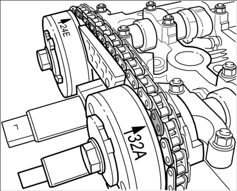

16. Контролировать положение фазовращателей распределительных валов. Выгравированные стрелки -A и B- на фазовращателях распредвалов должны совпадать с насечками -стрелки- кожуха ГРМ -C- и звеньями медного цвета (трехцветная цепь ГРМ). Расстояние между зубом -1- и зубом -2- звездочек фазовращателей должно составлять точно 16 роликов цепи. Начиная с 2005 года, устанавливаются кожухи ГРМ с двумя насечками с надписями MPI и FSI . Для данного двигателя 3,2 л с впрыском в коллектор для установки следует применять маркировку MPI.

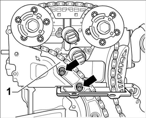

17. Установить черную направляющую -1- на незакрепленные шпильки и уложить на цепь ГРМ. Затянуть с помощью 2 крепежных винтов -стрелки- . → момент затяжки: 23 Nm
18. Убедиться, что цепь ГРМ не натянута только со стороны планки натяжителя -3- .
