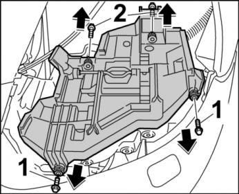

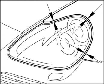

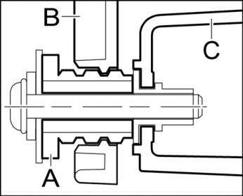

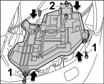

При замене крепежных площадок для фар как потом правильно выставить зазоры между фарой и бампером или фарой и крылом? При помощи каких винтов производятся регулировки?
07.08.2013, 19:06   #2
Vorne unter die Aufnahme für die Scheinwerfer fassen und das Spaltmaß messen. Soll, Spaltmaß = 3 mm.
