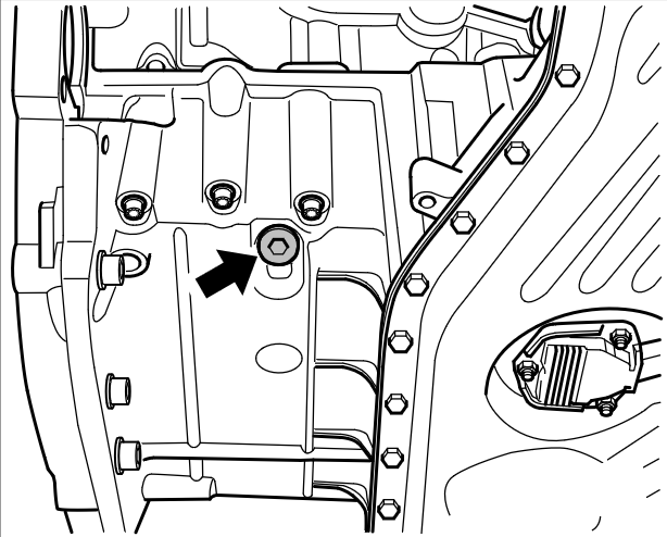

1. Вывернуть из верхней части масляного поддона запорный винт метки “ВМТ” -стрелка- . Собрать вытекающее моторное масло.

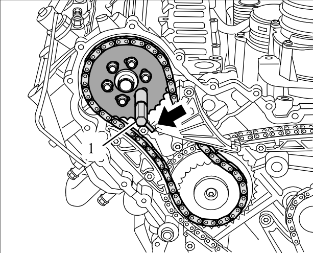

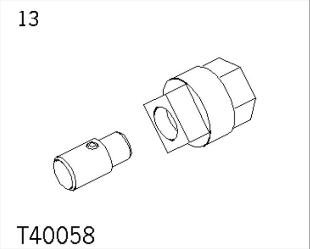

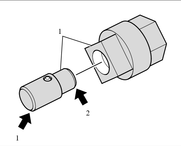

2. Установить направляющий палец адаптера ( -1- ) следующим образом:
Большой диаметр -стрелка 1- показывает к двигателю.
Малый диаметр -стрелка 2- показывает к адаптеру.

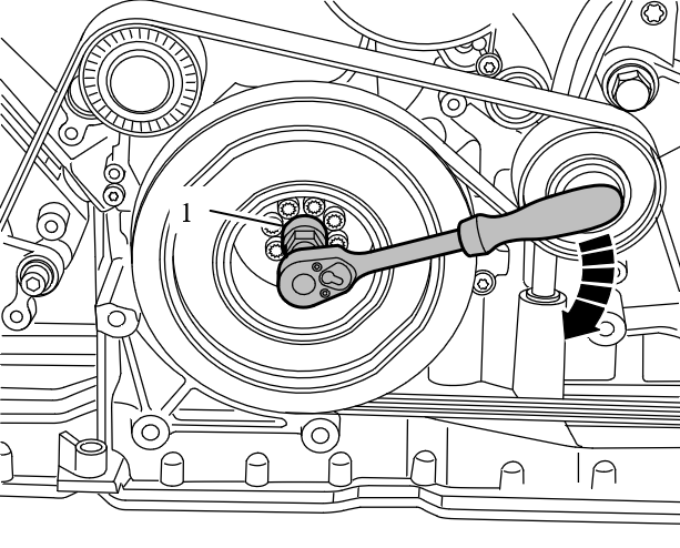

3. С помощью адаптера -1- провернуть коленчатый вал до “ВМТ” в -направлении стрелки- .

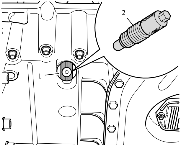

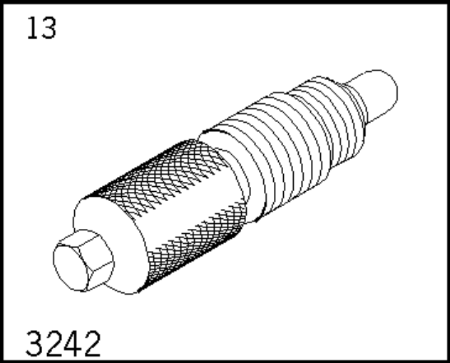

4. Продолжать вращать коленчатый вал -1- и при вращательном движении зафиксировать с помощью фиксирующего винта ( -2- ). → Момент затяжки: 20 Nm
информация

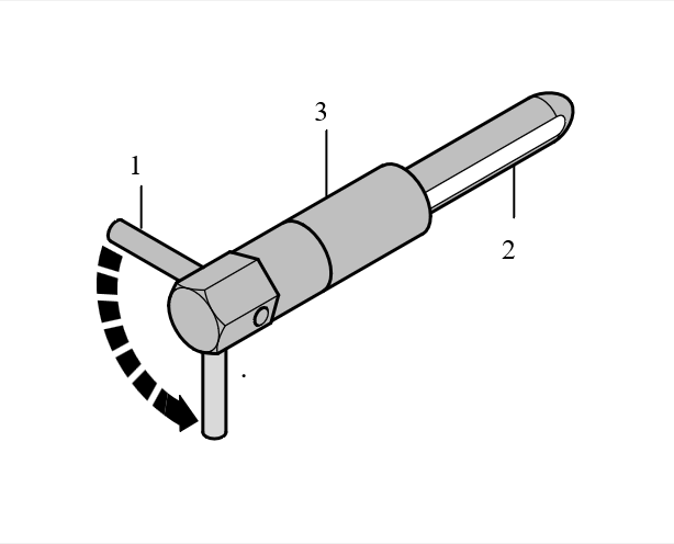

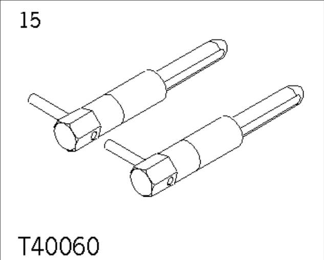

Установочный штифт ( -3- ) имеет плоское место -2- , которое облегчает установку установочного штифта -3- в случае небольшого смещения отверстий для фиксации распределительного вала и головки блока цилиндров.
Вставить установочный штифт -3- сначала таким образом, чтобы палец -1- располагался поперек оси распределительного вала.
Для достижения правильного положения “ВМТ” необходимо повернуть палец -1- на 90° в -направление стрелки- , чтобы он располагался перпендикулярно оси распределительного вала.
5. Проверить, находится ли распределительный вал головки блока цилиндров (цилиндры 1- 3) в положении “ВМТ”:
– Распределительный вал должен иметь возможность застопориться с помощью установочного штифта ( -1- ).
– Палец -стрелка- в установочном штифте -1- должен находиться в положении перпендикулярно средней оси распределительного вала.
6. Проверить, находится ли распределительный вал головки блока цилиндров (цилиндры 4- 6) в положении “ВМТ”:
– Распределительный вал должен иметь возможность застопориться с помощью установочного штифта -1- .

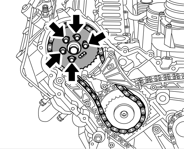

1. Если один из распределительных валов не стопорится, отвернуть все крепежные винты -стрелки- соответствующей звездочки распределительного вала примерно на один оборот.
Представлено на примере распределительного вала (цилиндры 4- 6).

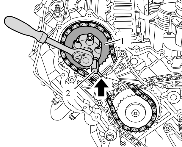

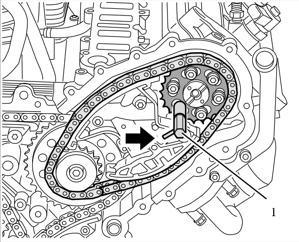

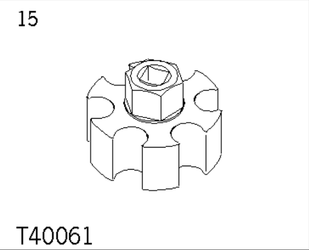

2. Установить адаптер адаптер ( -1- ) на головки отвернутых крепежных винтов.
3. Немного повращать распределительный вал туда и обратно с помощью адаптера -1- до момента, когда установочный штифт ( -2- ) вставится. Палец -стрелка- в установочном штифте -2- должен находиться в положении перпендикулярно средней оси распределительного вала.
4. Предварительно затянуть крепежные винты звездочки распределительного вала при еще установленном адаптере и вставленном установочном штифте -2- . → Предварительная затяжка: 5 Nm
5. Удалить установочный штифт и адаптер. Окончательно затянуть крепежные винты -стрелки- . → Момент затяжки: 23 Nm
