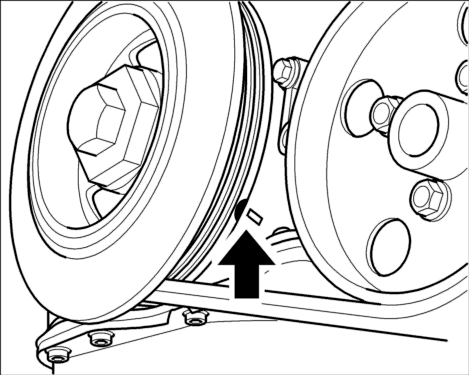

1. Вращать коленвал за крепежный винт шкива ременного привода в направлении вращения двигателя (по час. стрелке) до совмещения меток шкива и блока цилиндров -стрелка- (коленвал в ВМТ 1-го цилиндра).

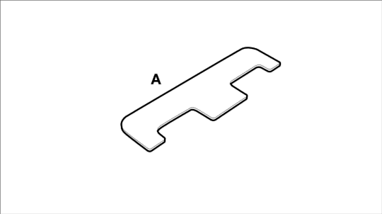

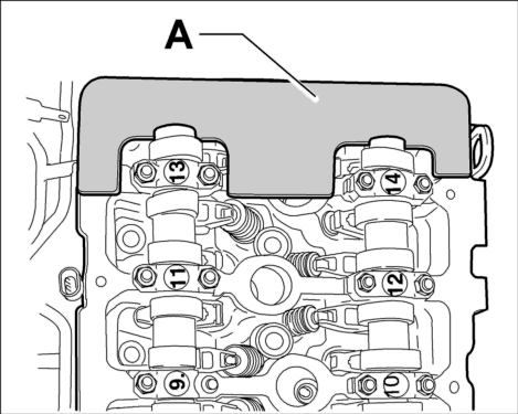

2. Фиксатор распредвалов T10068 вставить в оба паза распредвалов -A- . При этом обратить внимание на то, чтобы 4 кулачка 1-го цилиндра одновременно находились вверху (ВМТ такта сжатия).
информация
Если установка в пазы распредвалов не удается, провернуть коленвал на полный оборот в направлении вращения двигателя или проверить допуски цепи привода распредвалов. В последнем случае необходимо провернуть коленвал далее, примерно на 5 мм выше отметки.

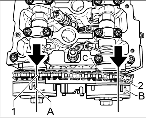

3. Если ременный шкив коленвала находится на отметке ВМТ и фиксатор распредвалов T10068 вставлен в пазы распредвалов, то необходимо проверить положение механизма изменения фаз газораспределения. Стрелки -A и B- на механизмах изменения фаз газораспределения должны совпадать с насечками -стрелки- кожуха ГРМ -C- . Начиная с 2005 года, устанавливаются кожухи ГРМ с двумя насечками с надписями MPI и FSI . Для данного двигателя 3,2 л с впрыском в коллектор для проверки следует использовать отметку MPI.
4. Расстояние между зубом -1- и зубом -2- звездочек фазовращателей должно составлять точно 16 роликов цепи.
