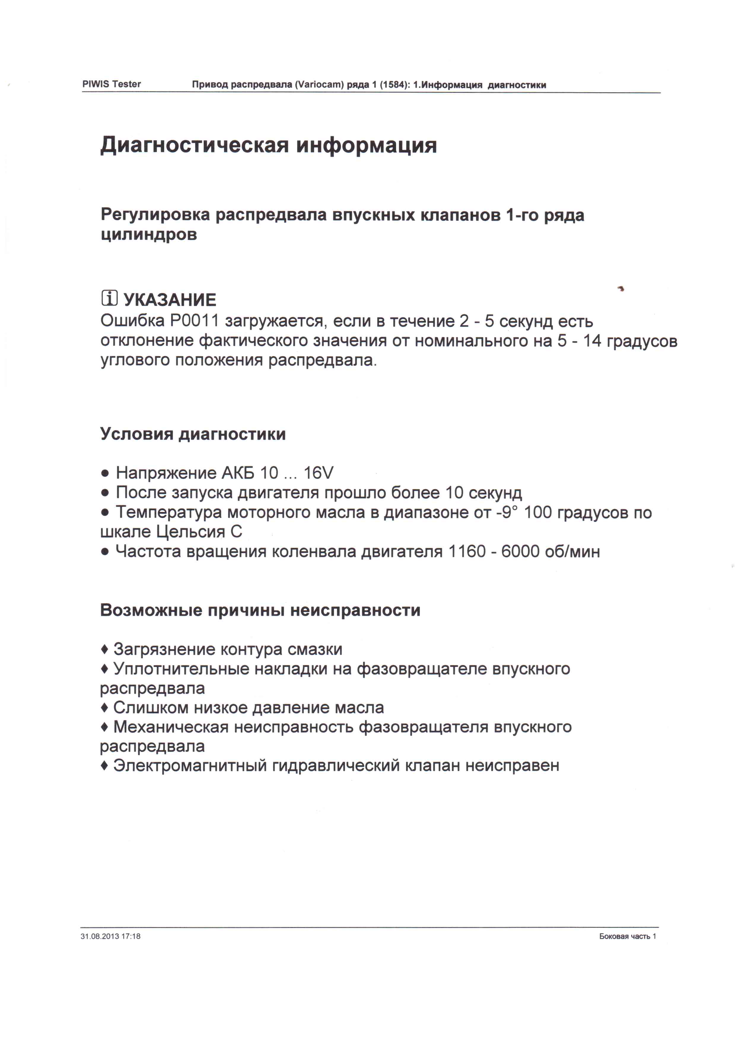

извините а перевести не могли бы ! а то я не селен ! буду очень признателен !
31.08.2013, 18:24   #6
Сообщение от игорек 1985 Посмотреть сообщение
Название: Отсканировано 31.08.2013 17-20 (0).jpg
ID:	8016   Нажмите на изображение для увеличения
Название: Отсканировано 31.08.2013 17-20 (1).jpg

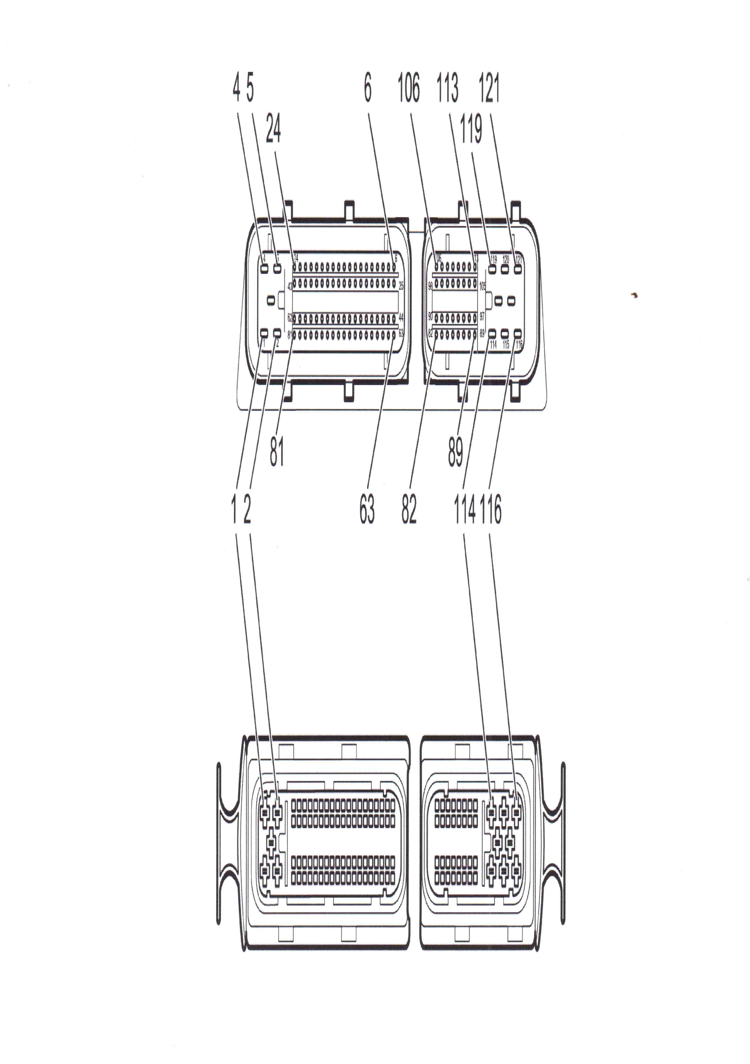

спасибо ! а распиновка блока случайно попала в миниатюру ?
31.08.2013, 20:39   #8
если понадобится...
