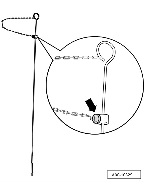

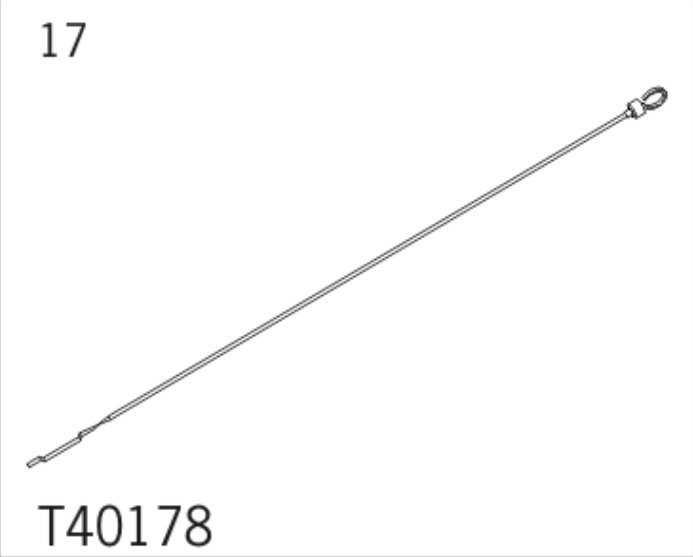

Порядок проверки.
1. Поле отметки на приборе для проверки индикатора уровня масла.
2. Путем отворачивания винта с накатанной головкой и смещения установочного кольца выставить на приборе для проверки индикатора уровня масла на верхней шкале -стрелка- значение из таблицы по нижней кромке установочного кольца.
3. Считать значения по нижней шкале.
Двигатель 4,2 л дизель
Установочное значение на установочном кольце сверху 124 мм
Минимальный уровень масла по нижней шкале 0 мм
Максимальный уровень масла по нижней шкале 13 мм

Название: Прибор для проверки уровня масла.jpg
ID:	16138   Нажмите на изображение для увеличения
Название: Поле отметки индикатора уровня масла.jpg
ID:	16139   Нажмите на изображение для увеличения
Название: Установочное кольцо маслоизм. щупа.jpg
ID:	16140   Нажмите на изображение для увеличения
Название: Шкала маслоизмерительного щупа.jpg
