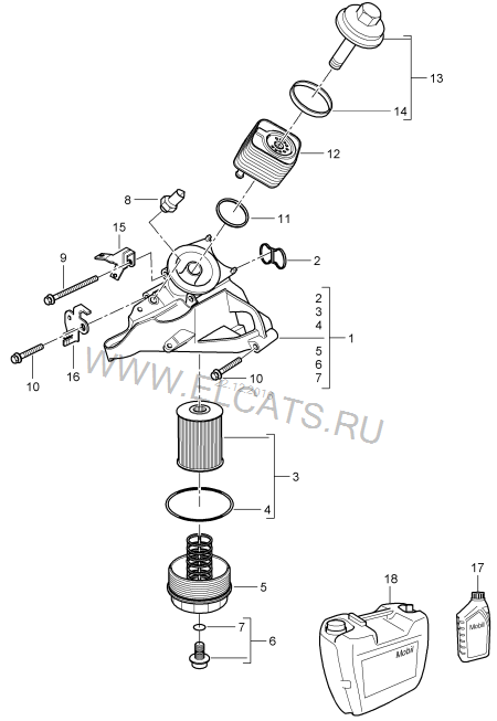

Демонтаж и монтаж теплообменника масло-ОЖ (масляный радиатор) двигателя V6 DFI
Предварительные работы

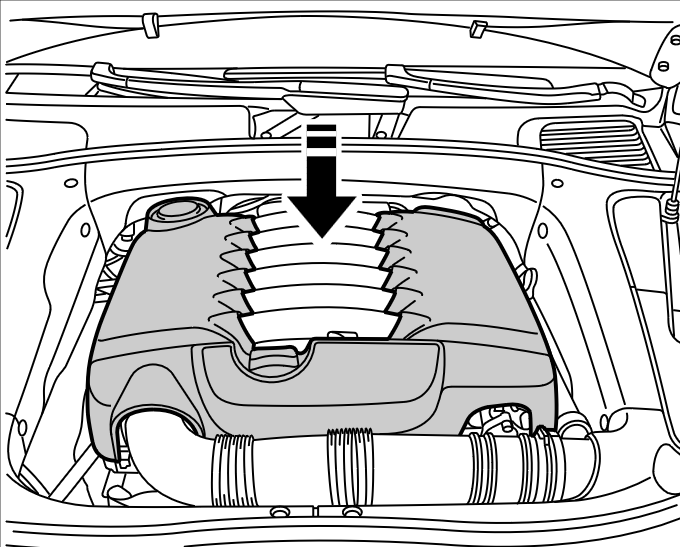

1. Извлечь декоративную обшивку вертикально вверх.
2. Снять левую облицовку моторного отсека.
3. Снять крышку корпуса воздушного фильтра и сменный элемент воздушного фильтра.
4. Снять защиту двигателя.
5. Слить ОЖ
Демонтаж теплообменника масло-ОЖ (охладитель масла)
Демонтаж теплообменника масло/ОЖ (масляный радиатор)
Осторожно
Опасность получения ожогов горячим моторным маслом!
→ Дать двигателю остыть.
→ Пользоваться индивидуальными средствами защиты (защитные очки, защитные перчатки).
1. Выкрутить обе крепежные гайки держателя шланга и отжать держатель в сторону -стрелки- .
информация
Перед вскрытием теплообменника масла/ОЖ слить эксплуатационные материалы (моторное масло и ОЖ) в поддон.
2. Снять оба шланга ОЖ теплообменника масло-ОЖ -стрелка- .
3. С помощью подходящего инструмента зацепить крышку масляного радиатора за шестигранник и осторожно открутить ее. Извлечь крышку масляного радиатора (пустотелый винт) из теплообменника масло/ОЖ и снять вместе с теплообменником масло/ОЖ.
4. Учитывать монтажное положение обоих уплотнительных колец. Уплотнительные кольца подлежат замене.
5. Очистить уплотнительные поверхности.
Монтаж теплообменника масло-ОЖ (охладитель масла)
информация
Уплотнительные кольца следует заменить.
1. Привести оба уплотнительных кольца в монтажное положение.
2. Теплообменник масло-ОЖ установить на корпус масляного фильтра и просунуть крышку масляного радиатора. Затянуть от руки крышку масляного радиатора (пустотелый винт).
3. Затянуть крышку масляного радиатора (пустотелый винт). → Момент затяжки: 25 Nm.
4. Установить оба шланга ОЖ теплообменника масло-ОЖ -стрелка- .
5. Привести держатель в монтажное положение. Вкрутить крепежные гайки держателя шлангов -стрелки- . → Момент затяжки: 8 Nm.
Дополнительные работы
1. Установить защиту двигателя.
2. Залить ОЖ и прокачать систему.
3. Установить фильтрующий элемент и крышку корпуса воздушного фильтра.
4. Установить левую облицовку моторного отсека.
5. Установить декоративную накладку.
6. Проверить уровень масла, при необходимости скорректировать.

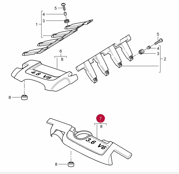

Что то не могу сообразить как снимается декоративная накладка двигателя?
Передняя часть поддалась легко, а вот центральный пластик с левой и правой стороны..такое ощущение что он вместе с впускным коллектором идет!
Он болтами не крепиться случайно?
И вообще как он крепится?(я про пластик серого цвета)
И еще хочу поменять прокладку клапанной крышки, на что еще обратить внимание(что требует замены или ревизии)? Чтобы сразу заказать!
23.12.2016, 18:22   #4
Сообщение от Germesdv Посмотреть сообщение
На картинке...

23.12.2016, 18:23   #5
Все верно. Ломать не нужно.

23.12.2016, 18:27   #6
Germesdv
На картинке...
Т.е. элемент 7 это вся декоративная панель двигателя? Остальной пластик это впускной коллектор?

23.12.2016, 19:27   #7
Верно

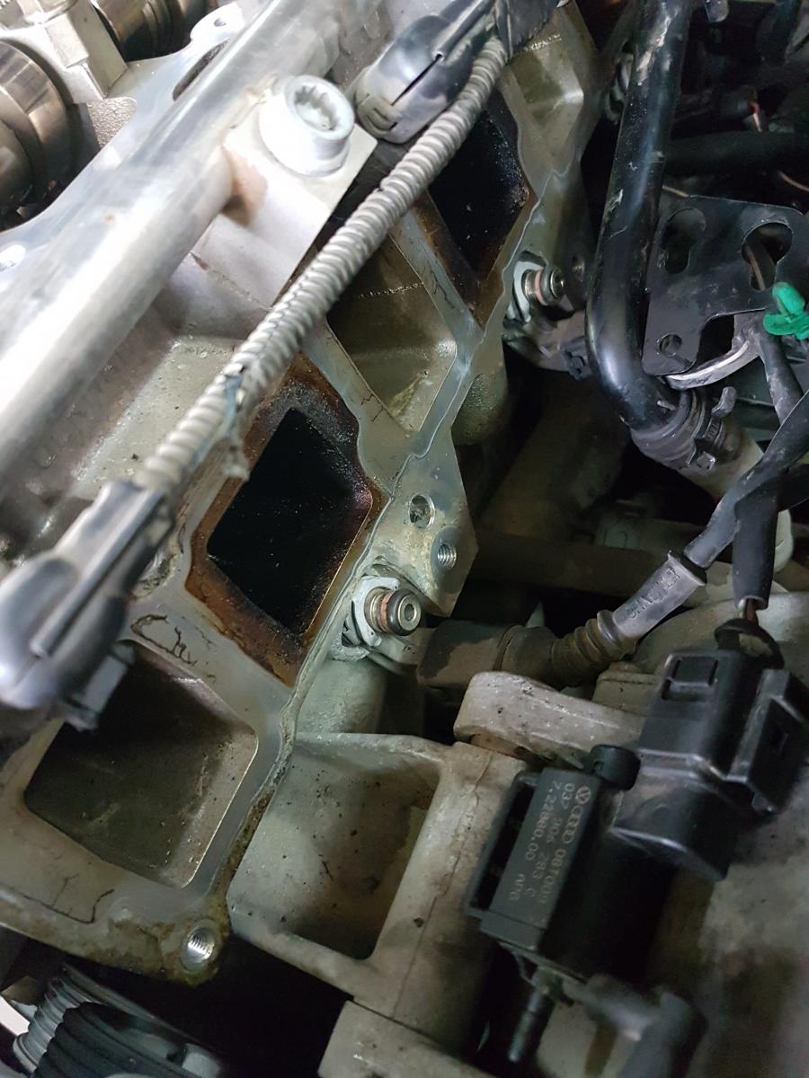

Доброго дня.
Наконец то добрались до замены резинок. Сняли впускной коллектор и обратили внимание на клапана. Уж очень много нагара!! И как то не совсем понятно почему через один!
Первый впускной чист, второй в амне, третий чист, четвертый опять в амно, и т.д
С чем связано??

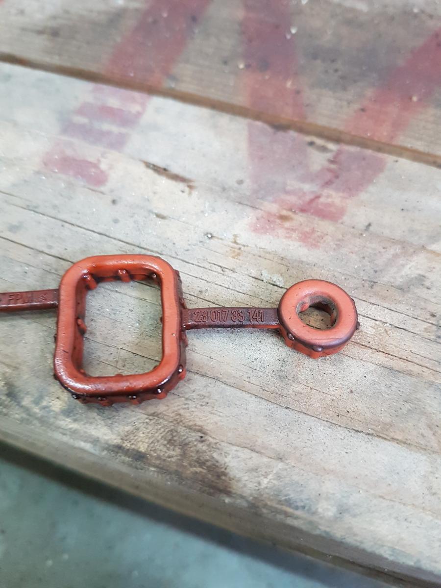

И вопрос два: подскажите номер данной резиночки пожалуйста (на ней номер есть 2301733141 но он не бьется)

05.04.2017, 17:33   #9
С чем связано??
Особенность работы двигателя
Резинка где была?
05.04.2017, 17:40   #10
Germesdv
В крышке клапанной
