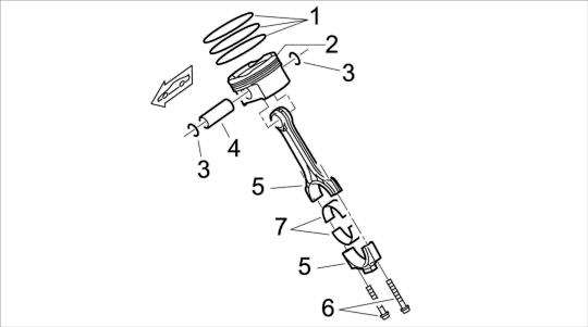

Большой расход моторного масла на автомобилях Cayenne S
Причина:
Неисправные маслосъемные кольца
В двигателях с указанным ниже диапазоном номеров двигателей, и которые были изготовлены в период с 14.06.2004 по 09.07.2004, могут быть установлены неисправные маслосъемные кольца.
Поэтому в двигателях этих автомобилей расход масла больше 2 л / 1000 км.
Если такой большой расход был установлен при пробеге 1000 км, то в двигателе автомобиля необходимо заменить все маслосъемные кольца.
Так как речь идет о технологическом дефекте маслосъемного кольца, то эта неисправность устраняется путем замены маслосъемных колец. По этой причине нет необходимости в замене двигателя.
Касается автомобилей:
Неисправные маслосъемные кольца могут быть установлены в двигателях с таким диапазоном номеров двигателей:
начиная от номера двигателя M48/00 81 5 02130 до M48/00 81 5 03807
Номера запасных частей:
99610303351 → Поршневые кольца (комплект)
