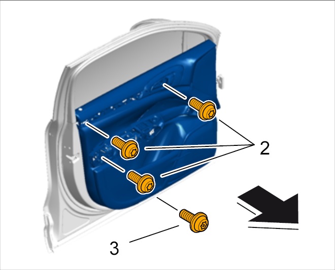

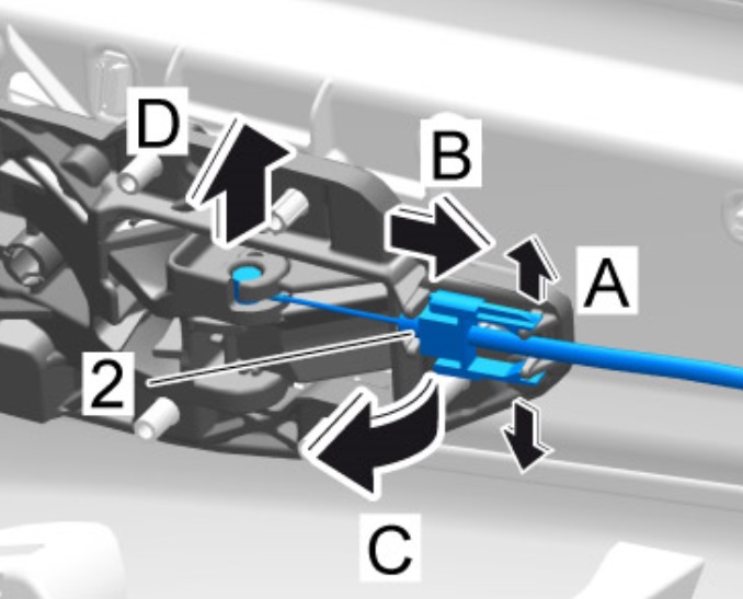

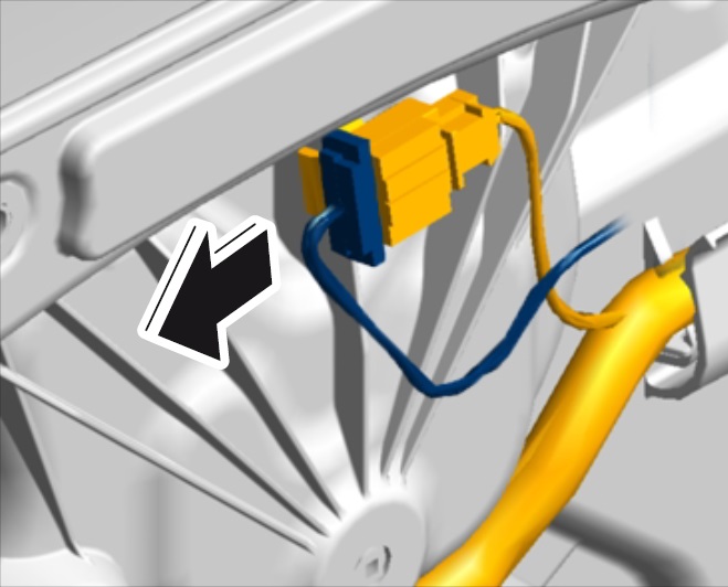

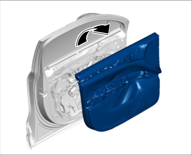

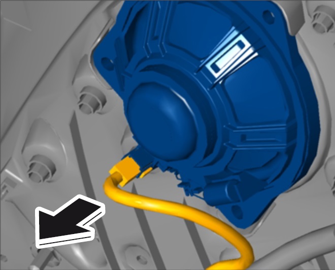

Сообщение от spearfisher34 Посмотреть сообщение
Добрый день.
Добрый день.
Демонтаж и монтаж обшивки передних дверей
Предварительные работы
1. Снять планку обивки двери
2. Снять ручку закрывания.
Демонтаж обшивки передней двери
информация
На рисунках ремонтные работы частично представлены лишь на примере одной стороны автомобиля.
Некоторые рабочие операции необходимо самостоятельно выполнить также на противоположной стороне автомобиля.
1. Потянуть ручку открывания двери и разблокировать накладку ручку открывания двери -1- с помощью пластикового клина.
2. Вывернуть из обивки двери крепежные винты -2 и 3 - .
3. Разблокировать обивку двери снизу и повернуть в уплотнительном канале сверху.
4. Разблокировать и отсоединить электрический разъем на жгуте проводов двери.
5. Отсоединить электрический разъем от блока управления двери.

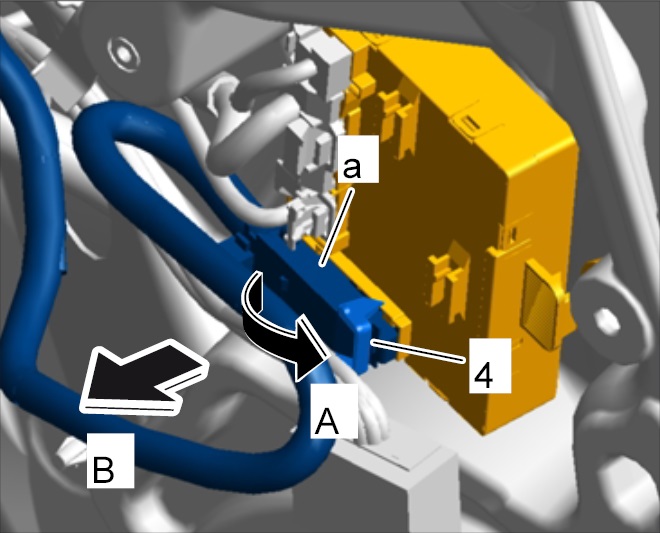

5.1. Разблокировать электрический разъем блока управления двери -a- .
5.2. Повернуть стопорную скобу -4- на 90 ° вперед -A- и отсоединить электрический разъем от блока управления двери -B- .
6. Отсоединить электрический разъем от среднечастотного динамика.
7. Вывести из зацепления трос ручки открывания двери.
7.1. Разжать фиксаторы наружу.
7.2. Вывести трос из направляющей назад.
7.3. Повернуть трос в направлении стрелки до высвобождения захвата спереди.
7.4. Вывести захват из ручки открывания двери.
8. Извлечь обивку двери.
Монтаж обивки передней двери
1. Монтаж обивки передней двери осуществляется в последовательности, обратной последовательности демонтажа.
2. Затянуть крепежный винт обивки двери с моментом затяжки → Момент затяжки: 4,5 Nm.
3. Затянуть крепежный винт обивки двери снизу с моментом затяжки → Момент затяжки: 2 Nm.
Дополнительные работы
1. Установить ручку закрывания.
2. Установить планку обивки двери.

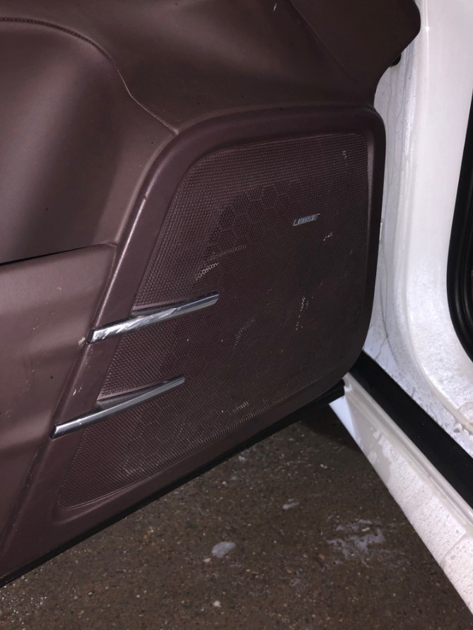

Володя добрый день, подскажите, чтобы ничего не поломать, хочу почистить сетку от динамика, там грязь от ног, когда садишься, ну вообщем вам тоже может известно, климат у нас такой.

Забыл ). Снять сетку не получается. Как жто сделать правильно
12.01.2019, 14:15   #7

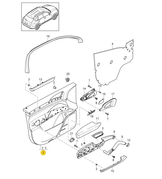

Сообщение от AndreyKRG Посмотреть сообщение
Просто сетка отдельно не снимается и не поставляется от обшивки двери...
Название: Обшивка двери.jpg

Я щеткой мою с пеной,без фанатизма только что б динамик не мочить
