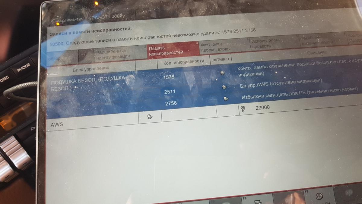

Vasilichh
правка дампа блока AWS не помогла. блок так и не вышел на связь.. фото ошибок прилагаю....какие мысли и действия подскажете?..

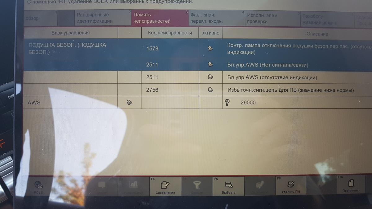

19.09.2024, 17:20   #5
Vasilichh
после многих попыток нашелся блок Aws, который вышел на связь...он стал читаться и калиброватться..но появились ошибки в блоке подушек... фото приложил..куда дальше?..

19.09.2024, 22:28   #6
Сообщение от Vasilichh Посмотреть сообщение
Проверьте номер детали под VIN

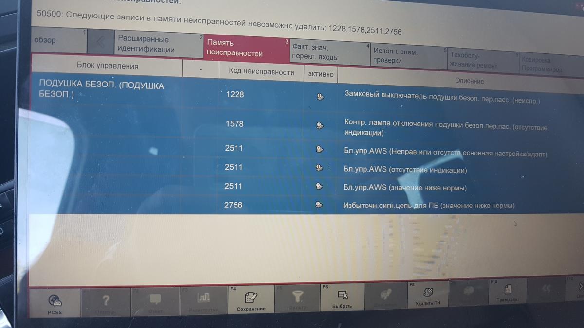

20.09.2024, 19:17   #9
Vasilichh
Какой VIN?
Какой номер детали установили?
WP1AA29P79LA01119
Блок AWS не отображается снова...номер блока AWS 7L5 959 339 C
ошибки в блоке Подушек,на фото

20.09.2024, 23:31   #10
WP1AA29P79LA01119
Cayenne (9PAAG1)
7L5 959 339 C
БУ распознавания занятости сиденья (сторона переднего пассажира)
