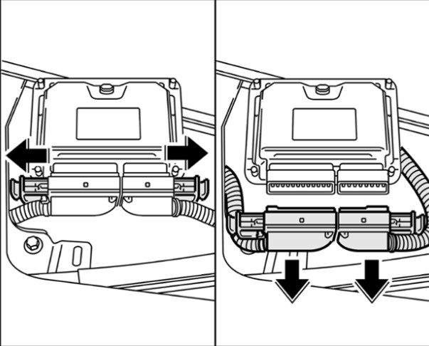

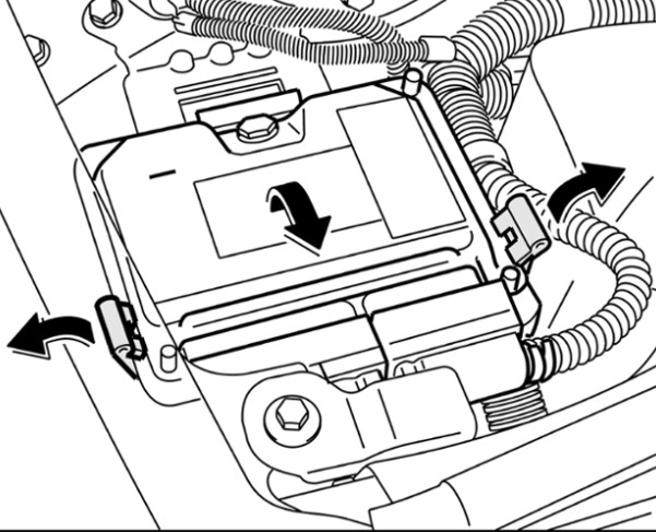

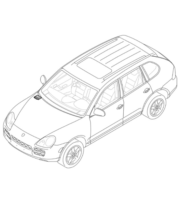

Привет ,парни подскажите колхозников где в 957 стоит блок DME?Или как там пишут блок управления двигателем.

Под пластиковой накладкой трапеции переднего стеклоочистителя, с правой стороны
Название: блок управления DME.jpg
ID:	41748   Нажмите на изображение для увеличения
Название: Крепежные скобы блока управления.jpg
ID:	41749   Нажмите на изображение для увеличения
Название: Фиксатор разъема.jpg
