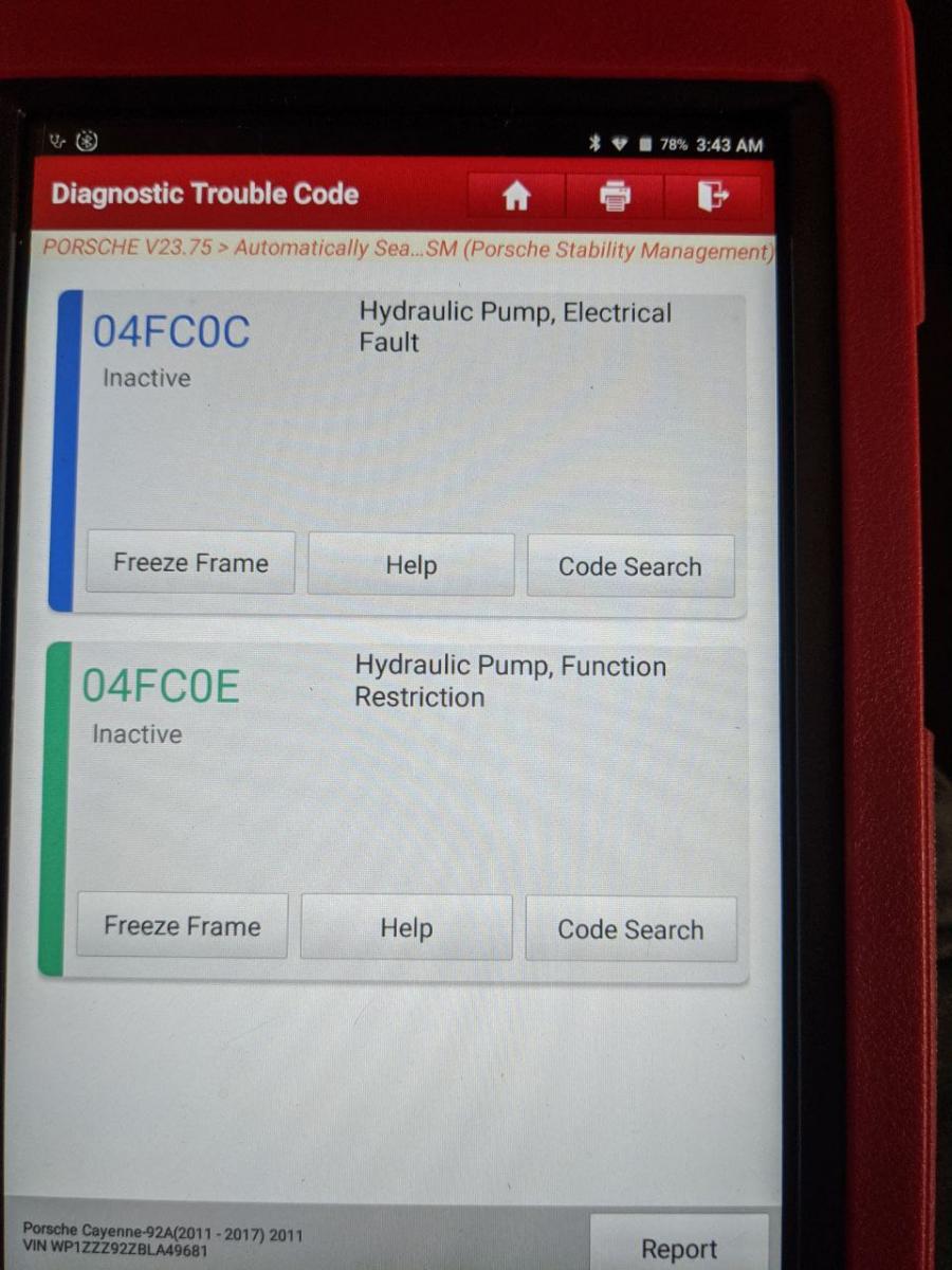

Всем привет. На Кайене похоже наелся блок АБС. После сильного торможения в памяти PSM прописываются ошибки 04АС0С (hydraulic pump, electrical fault) и 04АС0E (hydraulic pump, Function restriction). Номерок вроде как нашел нужный 95835595500 или 95835595503.
Есть фото этих ошибок?

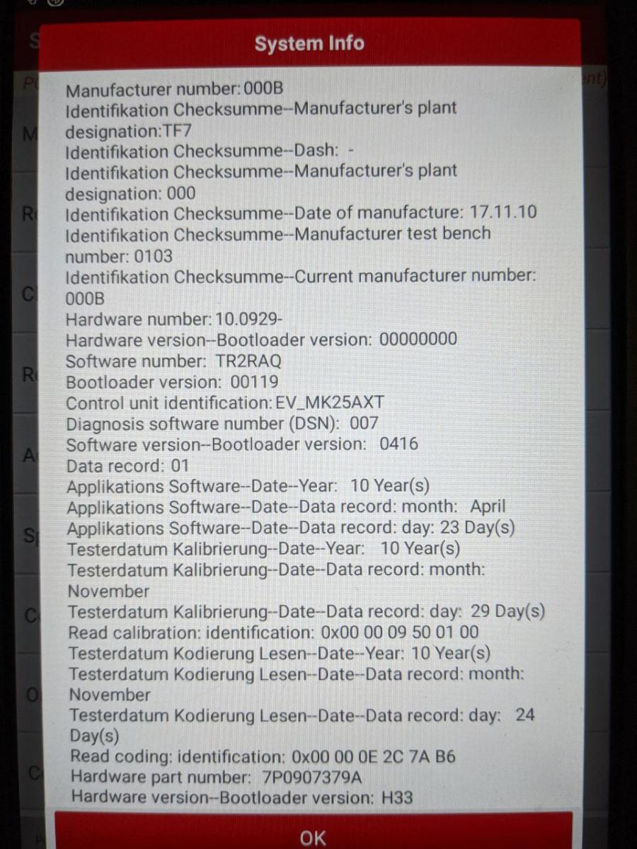

И какой установлен PSM? Набор данных нужен из 4-х цифр

Kamushkyn
Прилагаю. Судя по всему 000B?

26.02.2020, 16:12   #4
Сообщение от Kamushkyn Посмотреть сообщение
Судя по всему 000B?
Нет
