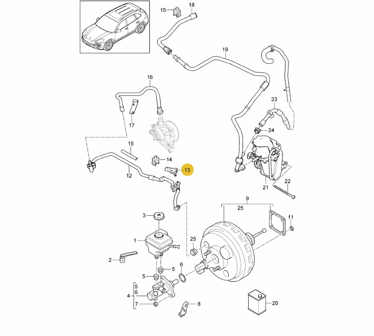

Я знаю 2-3 случая с абсолютно одинаковыми симптомами (автомобиль едет, но гибридная система в 99% время случаев не включается), и проблема была в датчике давления усилителя тормозов. (деталь 95835505107)
Сегодня я проехал на машине 30 минут. 12 В при 14,6, неисправность гибридной системы и генератор неисправности выключены, а индикатор проверки двигателя теперь горит... странно..
Владимир.. еще раз большое спасибо за ответ! я попробую кое-что и буду держать вас в курсе...
12.01.2024, 22:09   #7
Сообщение от George Fyse Посмотреть сообщение
Сам датчик достаточно надежный, проблема чаще всего в негерметичной самой магистрали или в насосе

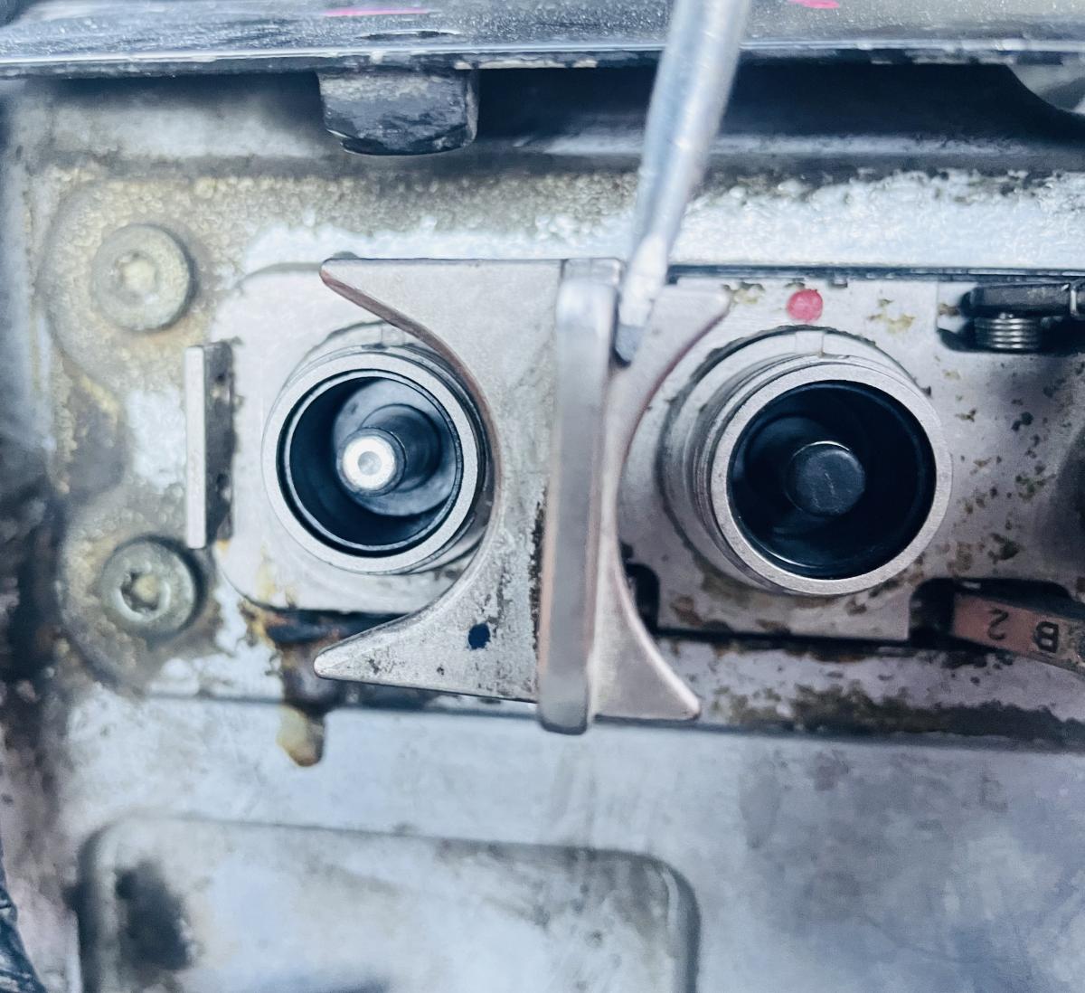

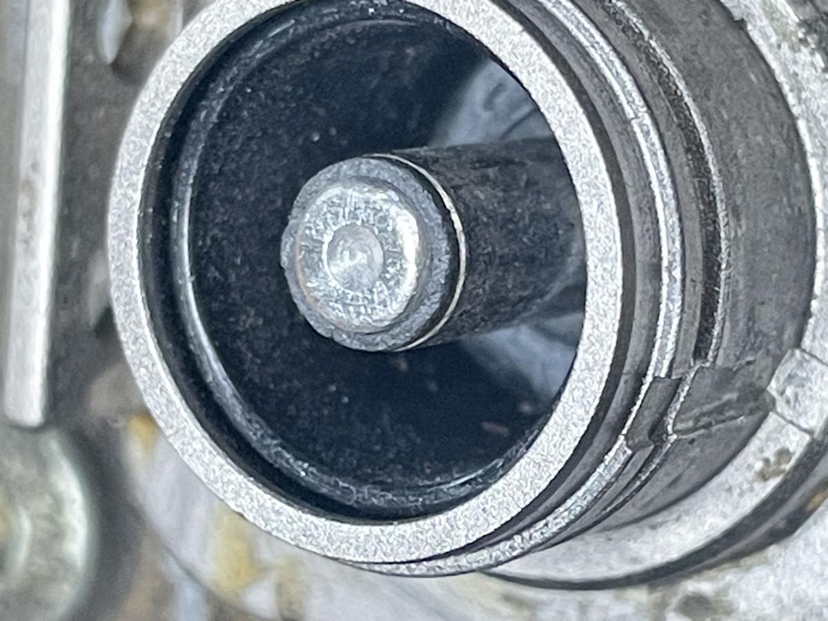

Работая лично над автомобилем в свободное время, я обнаружил сломанную головку на одном из контактов питания инвертора/преобразователя.
Это изоляционный материал между высоким и низким напряжением, да?
Я пытаюсь найти изоляционный клей/эпоксидную смолу, чтобы сделать новую булавочную головку. Вы согласны с этим, пожалуйста?

23.03.2024, 20:37   #9
Уважаемый Владимир, еще раз здравствуйте!
Сделайте пожалуйста детальные фото

Прилагается «пластиковая» сломанная головка высоковольтного разъема питания на модуле инвертора/преобразователя.
Гибридная система работает всего 5 секунд при каждом запуске.
Случайное падение напряжения на аккумуляторе 12 В, а затем возникает неисправность гибридной системы > стоп/старт, и все снова в порядке.
Как было сказано ранее, при каждом сканировании возникает несколько разных кодов, наиболее распространенным из которых является P0A7F00.
