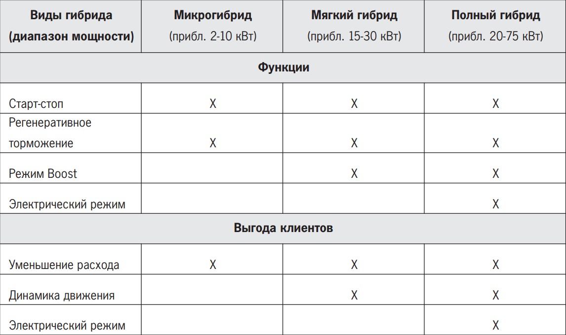

Варианты гибрида
Гибридные приводы представляют собой сочетание двух различных приводных агрегатов с различным принципом работы. На сегодняшний день под гибридной техникой понимается комбинация двигателя внутреннего сгорания и электропривода. В зависимости от направленности этой основной конструкции различают три вида гибридных приводов:
- микрогибрид,
- мягкий гибрид,
- полный гибрид.
Для всех вариантов на рынке есть примеры от различных производителей.
Однако только полный гибрид может объединить в себе все преимущества комбинации ДВС и электродвигателя. Используемая Porsche технология одновального параллельного полного гибрида на сегодняшний день обеспечивает ощутимый оптимальный результат среди гибридных приводов.

10.07.2023, 18:57   #3
Микрогибрид
В этой концепции привода электрокомпонент (электростартер/генератор) служит исключительно для реализации функции старт-стоп. При торможении часть кинетической энергии можно снова сделать доступной для использования в виде электрической энергии (рекуперация). Движение только в электрическом режиме невозможно. Характеристики стартера и 12-вольтной АКБ рассчитаны на частый пуск двигателя.
10.07.2023, 18:58   #4
Мягкий гибрид
Электропривод поддерживает работу двигателя внутреннего сгорания. Поэтому высоковольтная АКБ также называется тяговой. Движение только в электрическом режиме невозможно. В мягком гибриде большая часть кинетической энергии при торможении рекуперируется и аккумулируется в качестве электрической энергии в высоковольтной АКБ. Высоковольтная АКБ, а также электрические компоненты рассчитаны на высокое напряжение и, тем самым, на высокую мощность. Параллельно с высоковольтной АКБ там может быть и 12-вольтная АКБ, а также обычный стартер. За счет поддержки от электроустановки водителю становится доступным момент Boost.
10.07.2023, 18:59   #5
Полный гибрид
Мощный электродвигатель комбинируется с двигателем внутреннего сгорания.
Этот привод позволяет ехать только в электрическом режиме. Пробег на одной зарядке зависит только от размеров высоковольтной АКБ (тяговой).
Электродвигатель поддерживает работу ДВС, если это требуется при моменте, выбранном водителем. Медленно ехать можно только на электроприводе. Как только ДВС больше не требуется, он останавливается. Система управления гибрида решает, когда снова подключить его. Рекуперация (энергии торможения) используется для зарядки высоковольтной АКБ.
