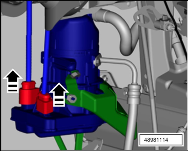

У нас сейчас рабочий день. Удобнее тут максимально подробно расписывать и делать фото
Сообщение от Via776 Посмотреть сообщение
Остальные блоки реагируют нормально. Никаких ошибок не фиксируется.
Разъемы снимите с гидравлического насоса (Hybrid) и осмотрите на качество фиксации самих разъемов, окисления и износ контактов. Также проверьте визуально проводку этих разъемов на повреждения
Название: Разъемы гидравлического насоса.jpg
