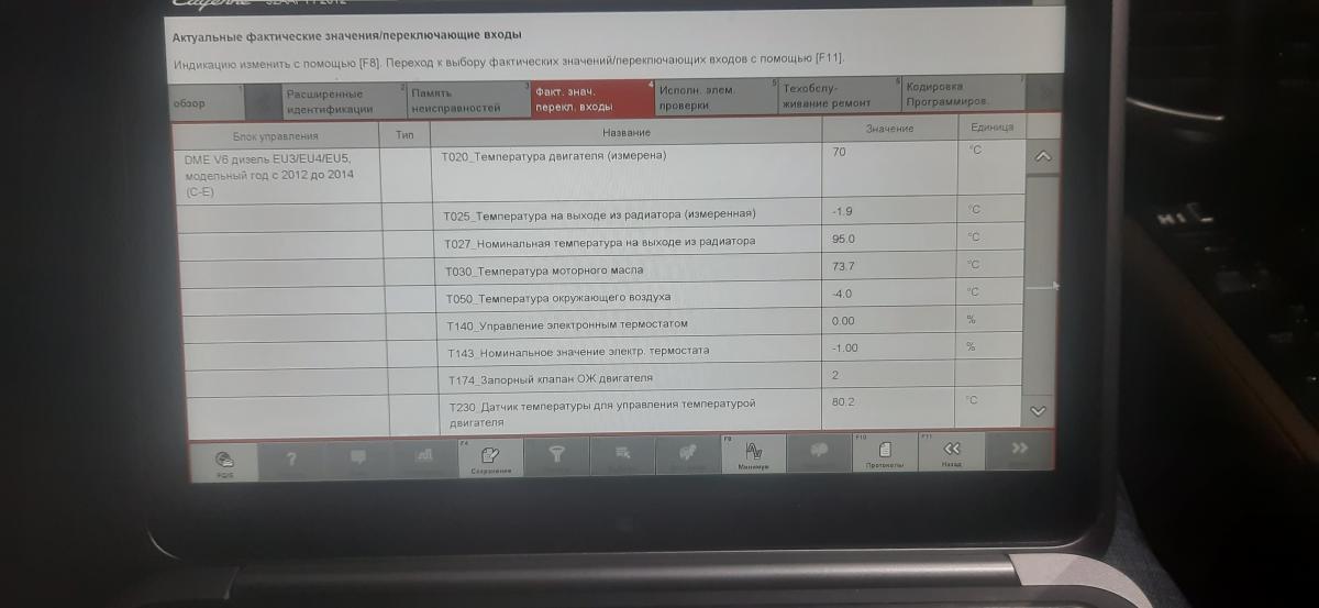

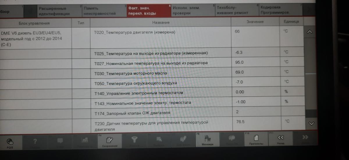

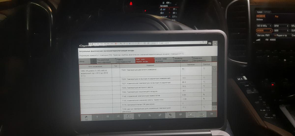

Подключился пивисом. Ошибок по DME нет. Запустил мониторинг температур.
Судя по данным даже в режиме прогрева циркуляции идёт по большому кругу, от чего подкапотка нагревается. Хотя на улице -18.
Термостат же закрыт - 0% по показаниям. Или тут он как-то по-другому читается?

Сообщение от pollki Посмотреть сообщение
Если бы он был закрыт температура на выходе из радиатора была бы ниже и стремилась к температуре окружающей среды. Я так предполагаю.

Сообщение от ANATOLY116 Посмотреть сообщение
На вашем скрине температура на выходе радиатора - -6.3 градуса при температуре окружающей среды - -7градусов

ANATOLY116
-7 под капотом
-19 с ветром было на улице
