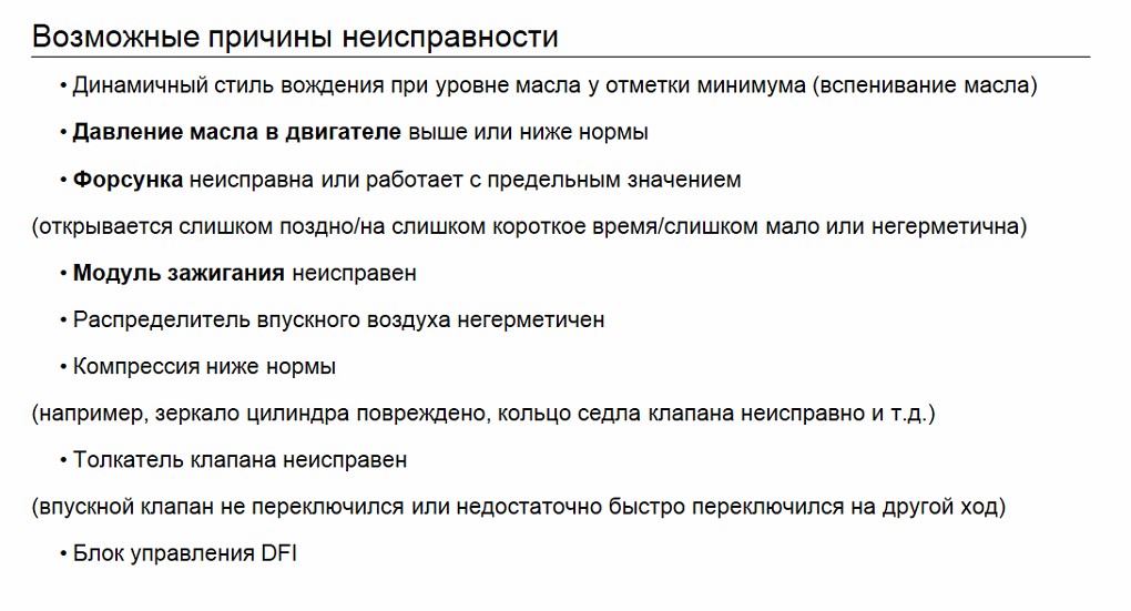

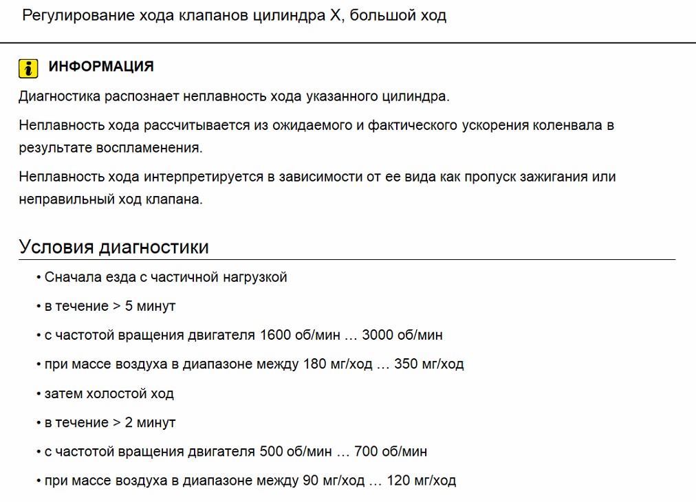

Ошибки р1351
ID:	16939   Нажмите на изображение для увеличения

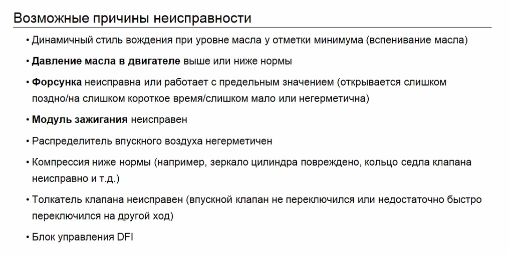

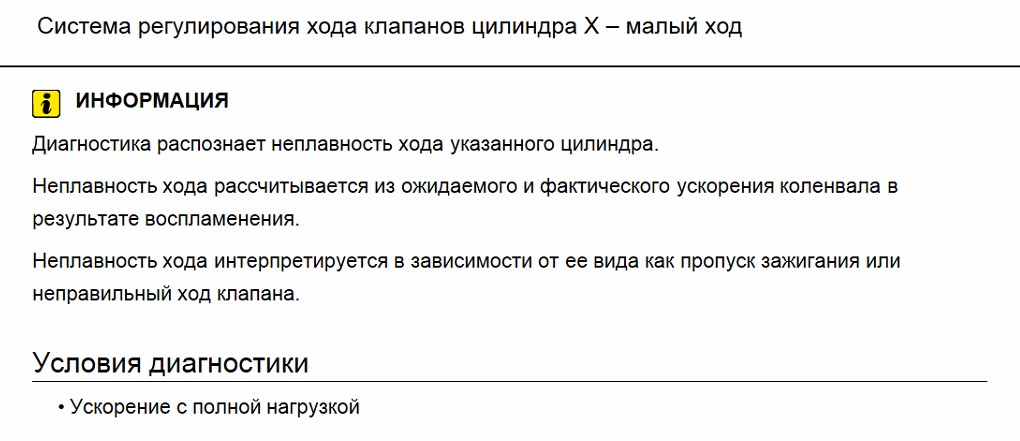

Ошибки P1353
ID:	16941   Нажмите на изображение для увеличения
