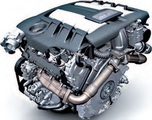

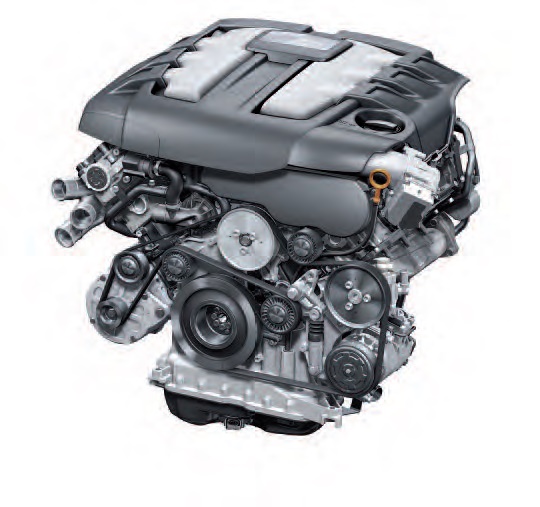

Дизельный двигатель V6 с системой впрыска Common Rail
ID:	40778   Нажмите на изображение для увеличения

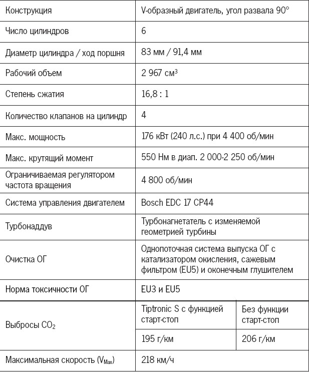

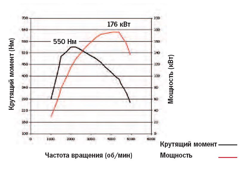

Технические характеристики
Название: Технические характеристики.jpg
ID:	40780   Нажмите на изображение для увеличения
