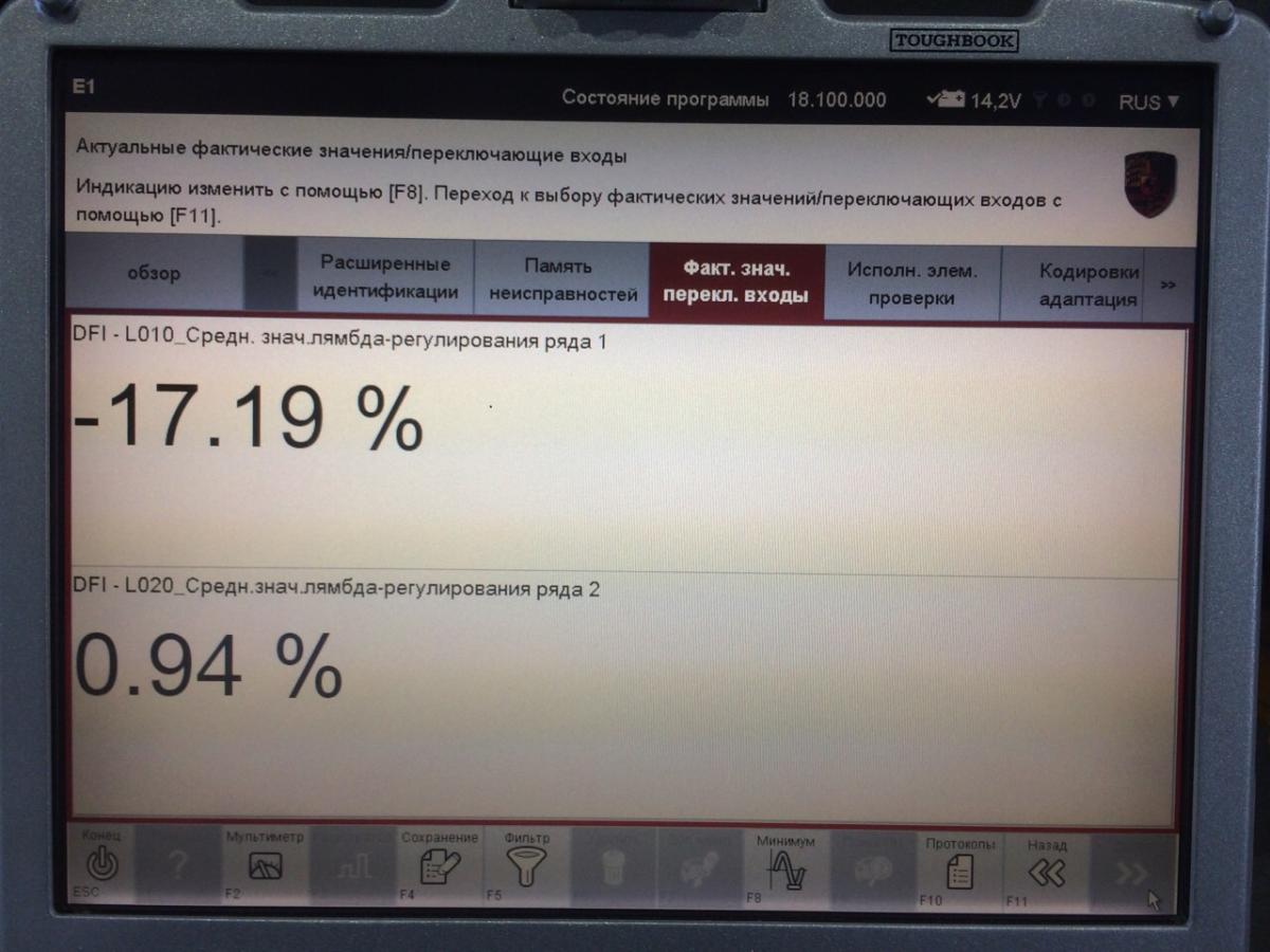

Двигатель работает не ровно только на холостых оборотах,в остальном нет нареканий.
Свечи новые,катушки новые.Клапан хода клапанов заменили.(была по нему ошибка)
Лямбд меняли. Показание не меняются.
Куда дальше посмотреть?

Добрый день.
Машина 957, судя по фото диагностики
Если эл. магнитный клапан хода клапанов заменили по делу и не ошиблись с рядом, остается очистить топливные форсунки. Как правило очень много нагара в камере сгорания после нарушения смесеобразования.

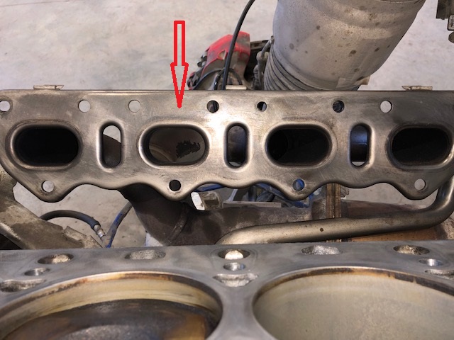

На фото видно выпускной коллектор что второй цилиндр отличается по нагару от остальных (на много светлее)
