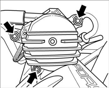

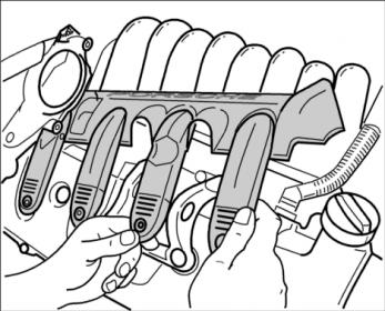

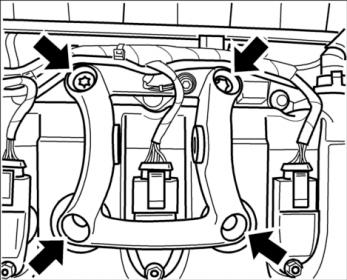

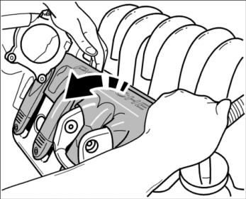

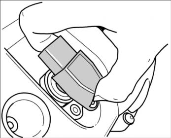

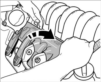

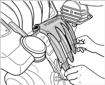

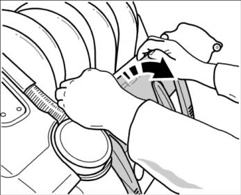

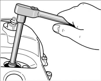

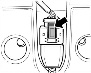

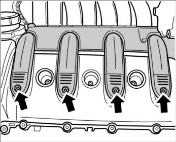

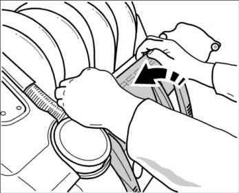

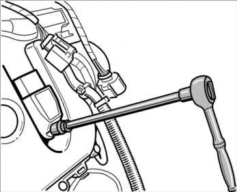

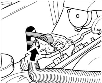

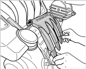

26.12.2013, 22:01   #8
Илья116
Владимир, дайте пожалуйста схему(картинки) снятия катушек и свечей
26.12.2013, 22:21   #9
для V8 4.5 двигатель....

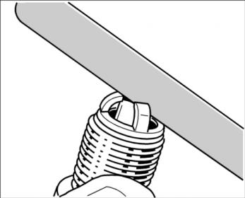

26.12.2013, 22:39   #10
Elektrodenabstand V8 Sauger überprüfen. → Kontrollwert: 1,6 mm
Elektrodenabstand V8 Turbo überprüfen. → Kontrollwert: 0,8 mm +/-0,05 mm
