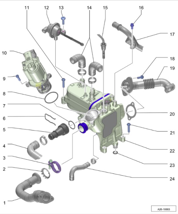

Здравствуйте. Cayenne Diesel 958 210 года, двигатель CASA. 239 л.с. Удалена экология. Сейчас мороз и двигатель плохо прогревается. До 60 градусов бодро, понимаю, что работает догреватель. По трассе под нагрузкой тоже греется до 90. При сбросе оборотов температура падает. В городе 60-75 градусов, может и до 80 в зависимости от движения. Подходящего не нашёл. На основной термостат не похоже, так как под нагрузкой греется. Что может быть? Кау поправить? Заранее спасибо.Владимир Маркин,

5 Термостат рециркуляции ОГ с соединительным штуцером
