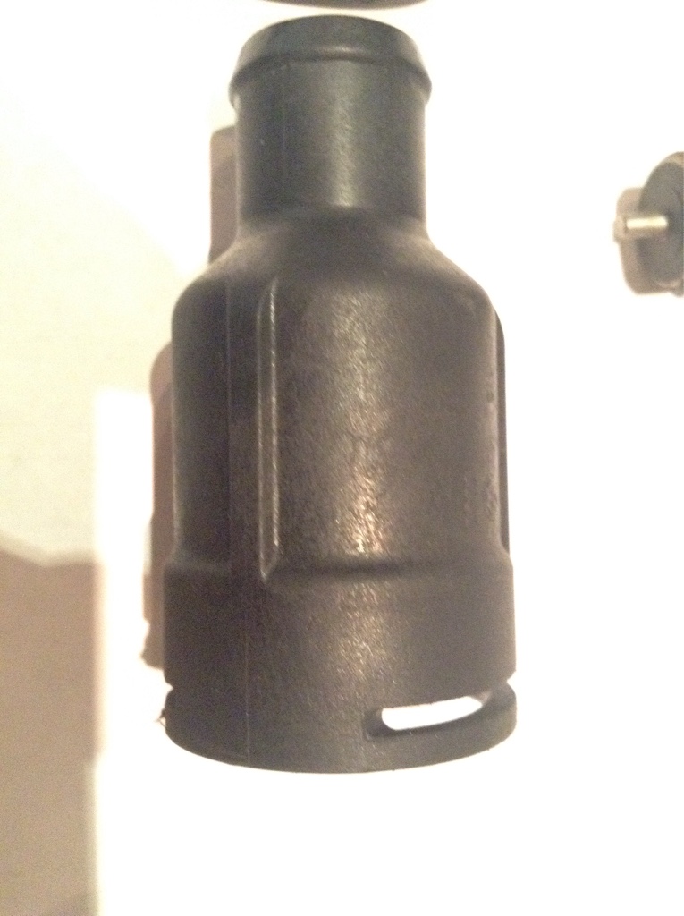

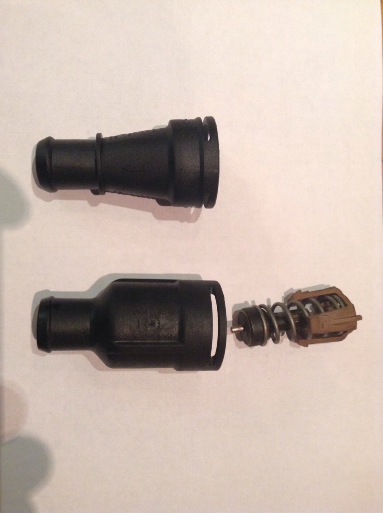

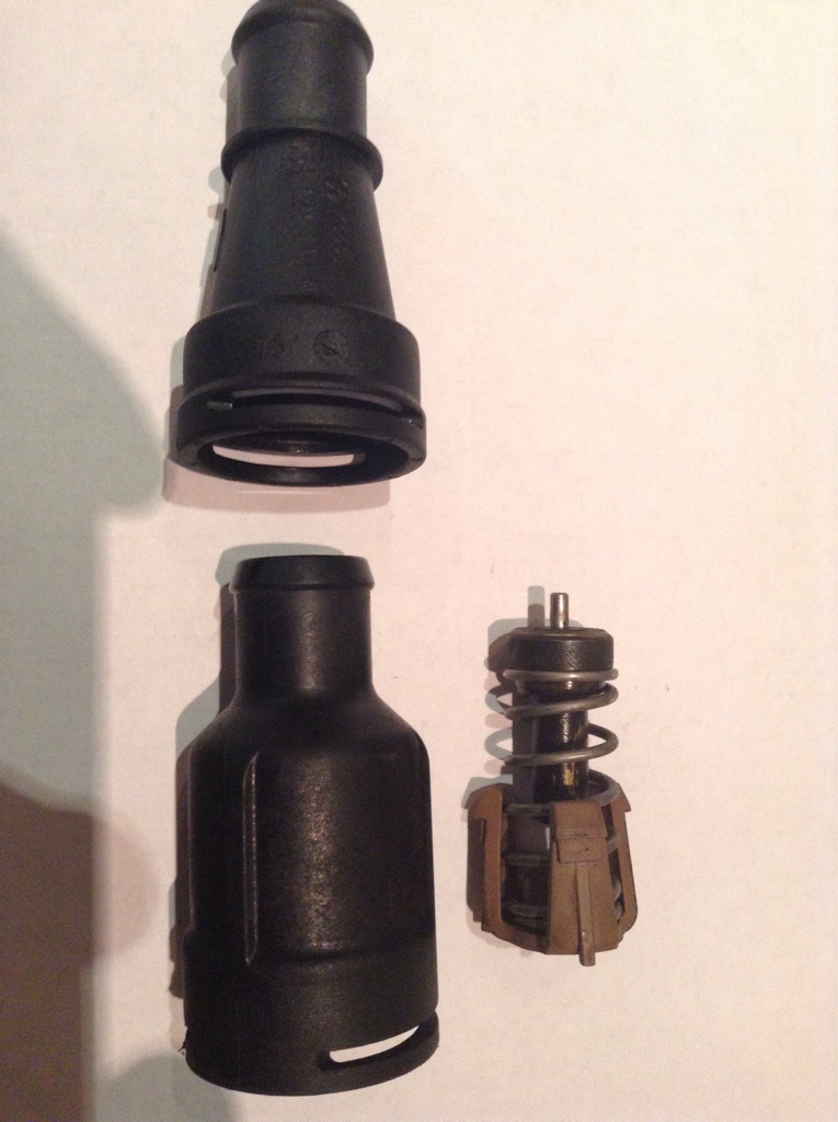

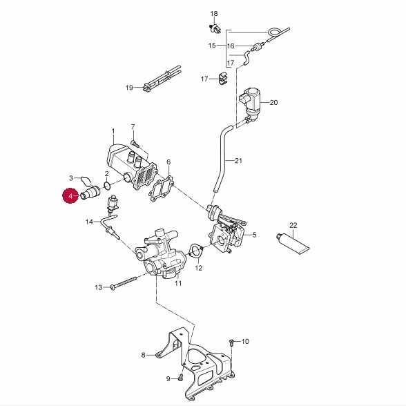

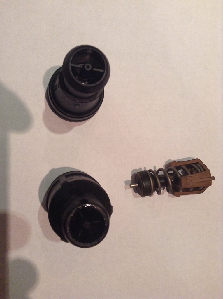

PORSCHE CAYENNE DIESEL 3.0 перегревается.
В результате диагностики, обнаружен дефект термостата системы рециркуляции отработавших газов (ОГ). После замены термостата ОГ все вернулось в норму.
