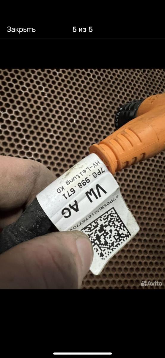

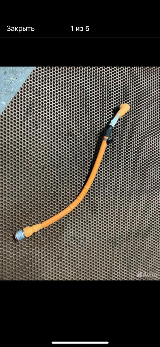

На ходу выскочила ошибка «предупреждение гибридной системы» красная.машина не заводится.
Пивиса под рукой нет, товарищ у которого он есть вернется в начале сл. Месяца((( диагностировал DiagZonePro :
Ошибки p0a0a00 пилотная линия обрыв
Заказал поменял ВВ провод от компрессора кондиционера.
Ситуация не поменялась.
В какую сторону капать ?
До замены провода заметил что в сервисном разьеме не прозванивается предохранитель, заменил его.
Заранее спасибо

Сообщение от Skar Посмотреть сообщение
какой номер детали поставили?
Новый или б/у?

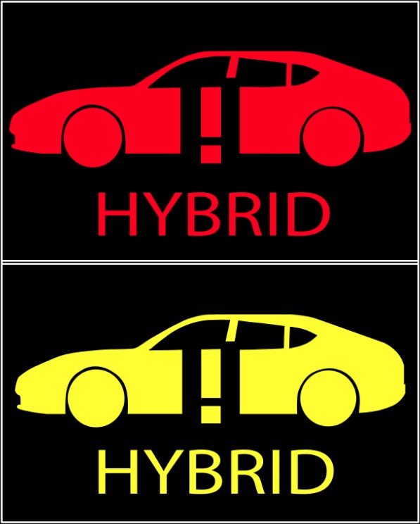

28.11.2023, 22:59   #9
Из-за ошибки программного обеспечения высоковольтного силового электронного блока в память неисправностей блока управления иногда может вноситься запись (P0A1B00 — высоковольтный силовой электронный блок, ограничение функциональности) и вследствие этого могут возникнуть описанные симптомы. После выключения и включения зажигания запись в памяти неисправностей удаляется.
В случае сильного разряжения высоковольтной АКБ увеличивается вероятность внесения записи в память неисправностей.
При наличии рекламации клиента и версии ПО ниже ”P630” в блоке управления высоковольтного силового электронного блока необходимо выполнить перепрограммирование блока управления высоковольтного силового электронного блока.
Выполнение программирования блоков управления
Порядок действий:
1 Общий порядок действий при программировании блоков управления описан в руководстве по ремонту
Особые сведения по программированию блока управления в рамках данной технической информации:
Необходимая версия ПО тестера PIWIS: 38.600.000 (или новее)
Способ программирования блока управления: Выбрать программирование блока управления с помощью функции “Акция” в дополнительном меню тестера PIWIS путем ввода специфического кода программирования.
Код программирования: Q1L4F
Процесс программирования:
В ходе пошагового процесса программирования соблюдать указания и инструкции тестера PIWIS.
В рамках процесса программирования блок управления высоковольтного силового электронного блока перепрограммируется.
Не прерывать процесс программирования.
Длительность программирования (ориентировочно): 5 минут
Версия ПО, запрограммированная в рамках данной акции: P630
После завершения программирования блока управления версию ПО можно считать в блоке управления высоковольтного силового электронного блока с помощью тестера PIWIS в меню ⇒ ”Расширенные идентификации”.
