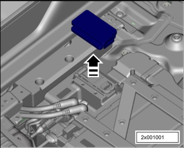

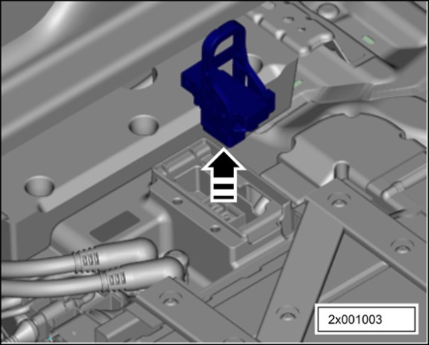

4 Снять крышку сервисного разъема на высоковольтной АКБ.
Название: Демонтаж крышки сервисного разъема.jpg

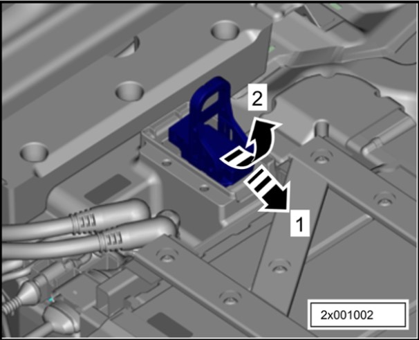

28.11.2023, 22:34   #4
5 Разблокировать сервисный разъем вправо -1- , поднять стопорную скобу -2- .
Название: Демонтаж сервисного разъема.jpg

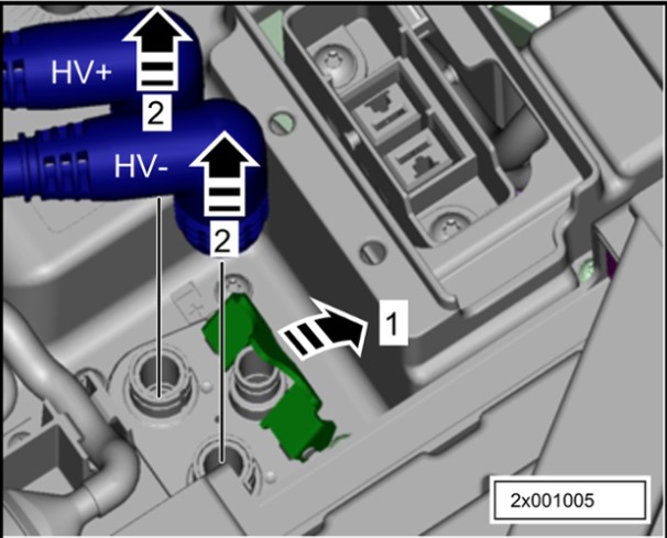

8 Фиксатор -1- обоих высоковольтных проводов -2- открывается.
Название: Демонтаж высоковольтных проводов.jpg

9 Последовательно разблокировать высоковольтный провод -HV-- и -HV+- (быстроразъемная муфта) и отсоединить от АКБ.

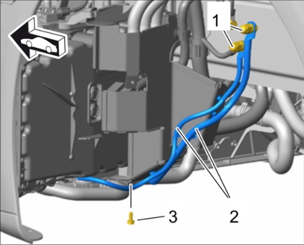

13 Отвинтить обе крепежные гайки -1- обоих проводов массы -2- .
Название: Снятие проводов массы.jpg

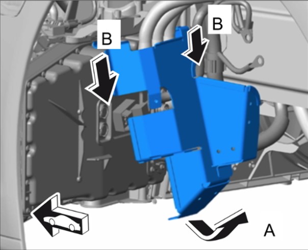

14 Отсоединить провода массы на защитном экране.
15 Выкрутить крепежный винт -3- защитного экрана.
16 Вытянуть защитный экран снизу -стрелка A- и отцепить сверху -стрелка B- .
Название: Снять защитный экран.jpg

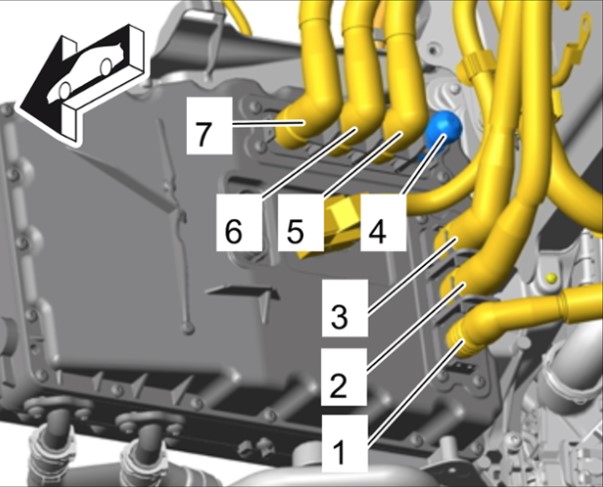

28.11.2023, 22:40   #10
17 На силовом электронном блоке разблокировать (быстроразъемная муфта) и отсоединить высоковольтные провода -1, 2, 3- в указанной последовательности.
Название: Демонтаж высоковольтных проводов и пилотного.jpg
