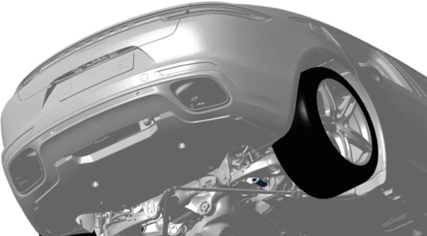

Информация о компонентах
Место установки блока управления RDK
Название: Место установки блока управления RDK.jpg

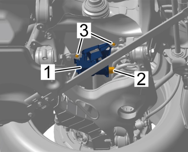

18.01.2021, 21:56   #3
Демонтаж блока управления RDK
Уведомление
Пики напряжения
Неисправности потребителя или блока управления
Извлечь ключ зажигания и выключить потребитель прежде, чем он будет отсоединен или демонтирован.
1 Разблокировать и отсоединить электрическое штекерное соединение -2- на блоке управления RDK -1-.
2 Выкрутить винты -3- и снять блок управления RDK -1- вместе с держателем.
Название: Выкручивание винтов.jpg

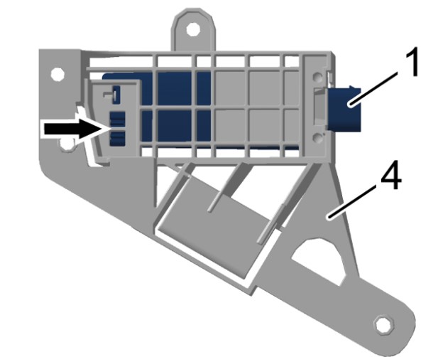

18.01.2021, 21:57   #4
3 Отсоединить блок управления RDK -1- от держателя -4--стрелка- и извлечь.
Название: Демонтаж блока управления RDK.jpg
