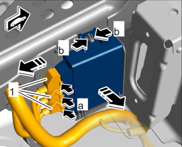

Предварительные работы
1 Снять левое переднее сиденье.
Демонтаж блока управления парковочного ассистента
Информация
Количество разъемов может варьироваться в зависимости от комплектации.
1 Разблокировать электрические штекерные соединения -1--a-и отсоединить их.
2 Путем нажатия разблокировать зажим -b- и извлечь блок управления парковочного ассистента.

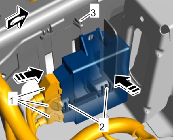

Монтаж блока управления парковочного ассистента
1 Вставить блок управления парковочного ассистента в держатель -2- и прижать блок управления к зажиму -3- до ощутимой фиксации зажима.
Информация
2 Подсоединить электрические штекерные соединения -1- до их ощутимой фиксации.
Дополнительные работы
1 Установить левое переднее сиденье.

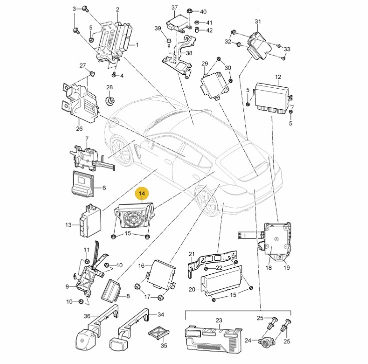

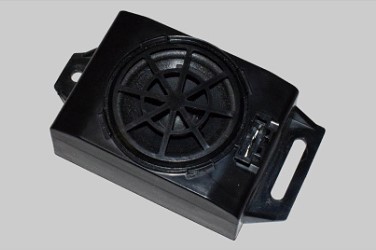

Извиняюсь за непонимание, где находится динамик парковочного ассистента и где расположена стойка "С" в Panamere ? Владимир Маркин,
12.10.2020, 21:09   #4
Сообщение от Goga Посмотреть сообщение
Под задней левой обшивкой
ID:	36016   Нажмите на изображение для увеличения

Какой VIN?
13.10.2020, 13:34   #9
Goga
WP0ZZZ97ZBL003547
13.10.2020, 13:38   #10
WP0ZZZ97ZBL003547
На этой машине заднего динамика нет. Есть только один динамик и он находится в самой комбинации приборов
