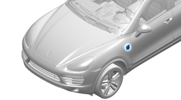

где находится блок управления парковочного асистента переднего бампера
Под передней панелью слева. Блок управления у нас один установлен для переднего и заднего парктроника

31.08.2019, 12:14   #8
LPS
Спасибо Вам Владимир Вы очень выручаете.
