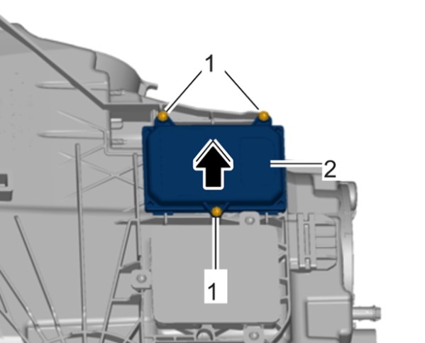

Демонтаж блока управления ламп
Информация
Соблюдать предписания по обращению с чувствительными к электростатическому разряду компонентами!
Выполнять монтажные работы только в случае использования разрешенной рабочей одежды и обуви.
Новые запчасти следует извлекать из упаковки, защищающей от электростатического разряда, только перед самым монтажом.
Не прикасаться к электрическим контактам и контактам разъемов.
1 Выкрутить крепежные винты -1-.
2 Осторожно снять блок управления ламп -2- с головной фары.

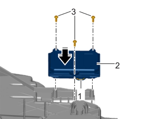

Монтаж блока управления ламп
Информация
1 Проверить правильность посадки уплотнения -1- на блоке управления ламп -2-.
2 Осторожно вставить блок управления ламп в головную фару.
3 Затянуть винты крепления -3-.
Дополнительные работы
1 Установить головную фару.
2 После замены блока управления ламп необходимо заново запрограммировать блок управления фарами (по центру).
