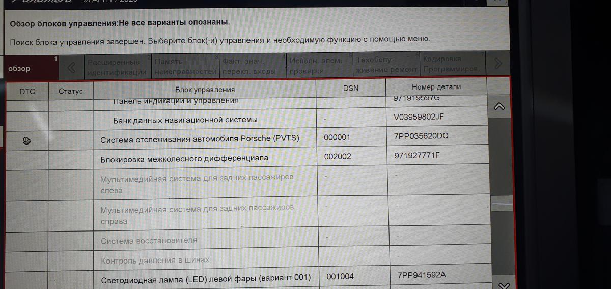

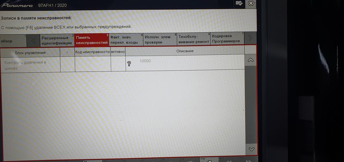

Доброго дня. Столкнулись с проблемой "контроля давления в шинах"
На диагностике блок не определяется
ID:	39263   Нажмите на изображение для увеличения

Машина новая и еще на гарантии.
Возможно версия ПО PIWIS не актуальная у вас
Ради интереса подключаетесь?
Почему к дилеру не отдаете?
15.01.2021, 20:12   #6
Stepan76
Piwis ПО 38.2
В среду едет он к ОД
После смены резины не сменили профель,через 40км ошибка.
В меню закрыты функции по смену резины и обучению.ну и по диагностике не види блок.
15.01.2021, 20:52   #7
Сообщение от Stepan76 Посмотреть сообщение
Piwis ПО 38.2
До 39.900 обновите
Думаю вопрос только в корректной адаптации
16.01.2021, 01:40   #8
Stepan76
До 39.900 обновите
Адаптации через PIWIS или в настройках самого авто
16.01.2021, 10:44   #9
В самой магнитоле
16.01.2021, 12:47   #10
Stepan76
На магнитоле, захожу в настройки а надпись настройки контроля давления в шинах не активная(не подсвечивается и не выбирается).
