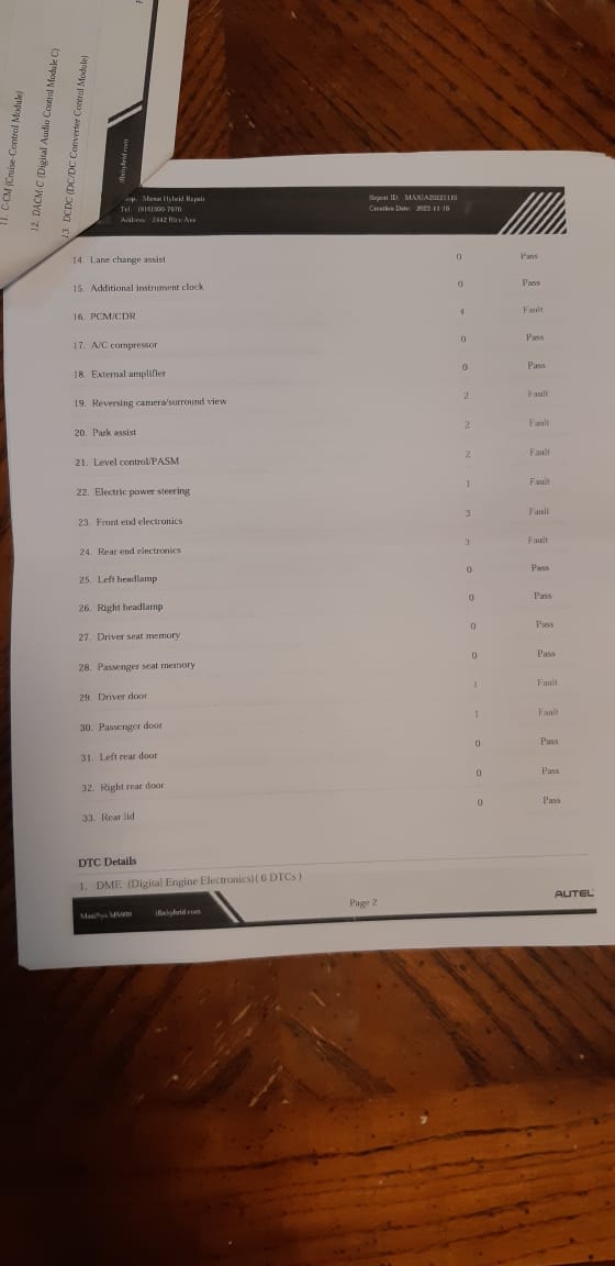

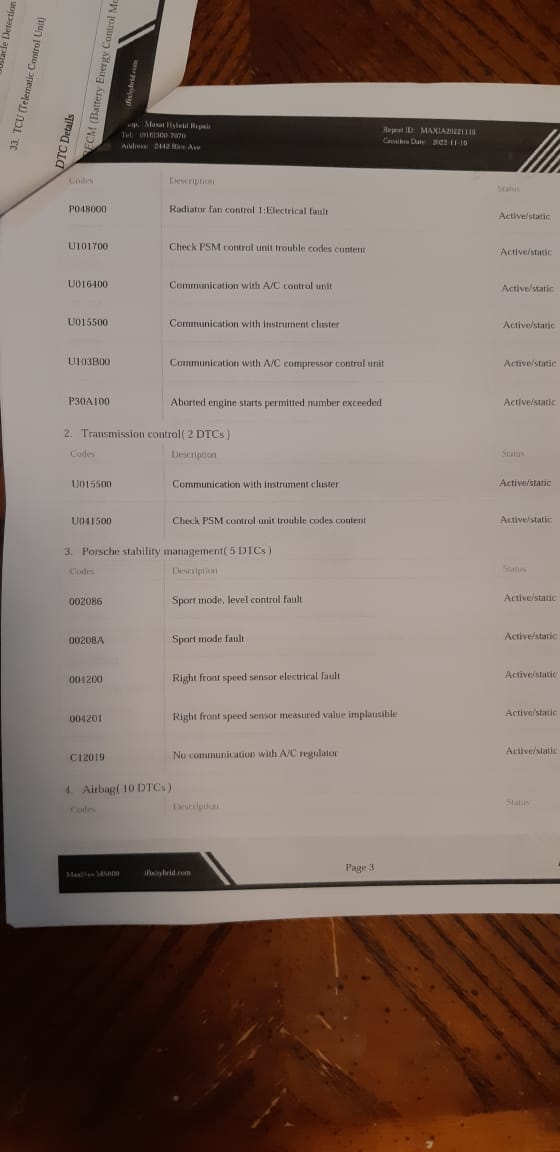

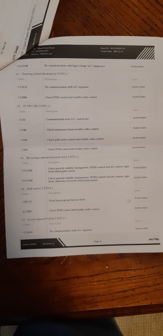

Здравствуйте ! Имеется Panamera 3.0 hybrid 2015 VIN WP0AD2A70FL040005. Машину притащили после каких то сервисов предистория была в дтп , кузов востановили а завести не смогли. Когда притащили проверил пирапатрон 12вольт там стоит перемычка , предохранитель на Высоковольтной батареии целый. Батарею зарядил. При запуске слышу тестовый запуск электромотора и после этогого срабатывает мотор на сцепление , двс не запускается и в режим READY не переходит.
Меня смущают ошибки по ВВ батареи -
P0CDF00 - 3/2 WAY DIRECTIONAL CONTROL VALVE ( cooler) circuit open - active
P0D1A00 - 3/2 WAY DIRECTIONAL CONTROL VALVE ( chiller) circuit open - active
может ли из за них не давать старт машина и что это за клапана кто может подсказать?
Так же готов за помощь тому кто поможет запустить это авто отблагодарить материально.

Каким оборудованием делали протокол?

Протокол делал autel maxysis 909
По ошибкам разобрался это клапана не были подключены на охлаждение.
Сейчас на данный момент происходит следующее при запуске после удаления ошибки P30A100 , я слышу как происходит тестовый запуск электромотора после чего идут только звуки от актуатора на сцепление и ничего не происходит ошибок по ВВ системе нет. Есть мысли куда можно копать?
