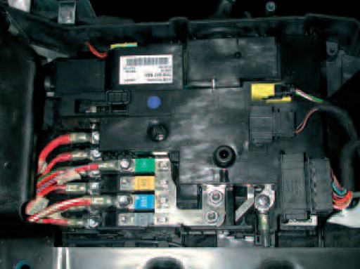

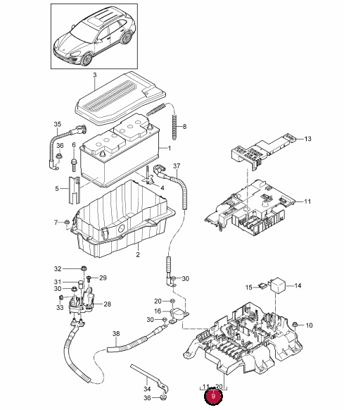

Необходимо поменять распределительное устройство в сборе, под сиденьем водителя...
Название: Распределительное устройство..jpg
ID:	11166   Нажмите на изображение для увеличения
Название: Главный распределитель тока.jpg

Спасибо. Похоже простым соединением проводов не обойтись.
