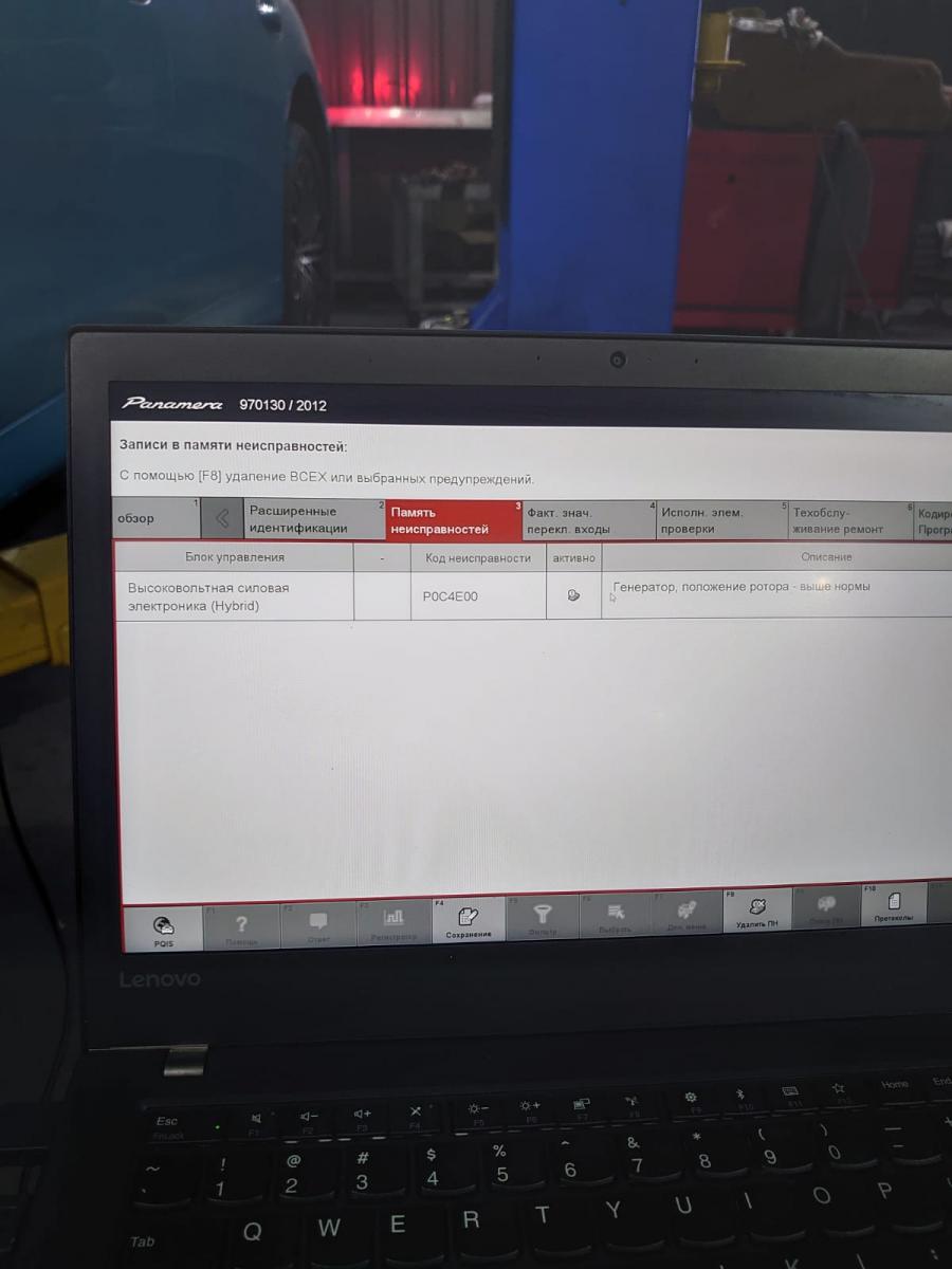

Добрый день, есть Panamera Hybrid ,не заводится . Из ошибок в блоке ВВ электроники присутствует ошибка P0C4E00, сцепление проверили , прокачали . Элетромотор начинает крутить и появляется ошибка
Название: WhatsApp Image 2022-09-21 at 17.43.42.jpg

Здравствуйте. Статус не активная ,а после попытки калибровки эл машины активная. WP0AD2A74CL045560

Выполнение калибровки электромашины
Калибровку электромашины необходимо выполнять всегда, если была очищена память неисправностей систем OBD (или память неисправностей всех блоков управления).
В рамках калибровки происходит сохранение положения ротора (фазового угла) и температуры ротора.
1 Нажать и удерживать педаль тормоза.
2 Повернуть ключ зажигания в замке зажигания в положение 2 (клемма 50 – запуск двигателя) и удерживать его в этом положении прибл. в течение двух-трех секунд.
3 Отпустить ключ зажигания и привести его в положение 1 (зажигание включено).
Выполнение адаптации разъединительной муфты
1 В разделе “Выбор блока управления” выбрать блок управления 'DME' и подтвердить с помощью клавиши >>.
2 После обнаружения блока управления DME выбрать меню ⇒ 'Техобслуживание/ремонт'.
3 Выбрать пункт меню ⇒ 'Исполнительный механизм сцепления и разъединительная муфта' и подтвердить с помощью клавиши >>.
4 Соблюсти предварительные условия относительно степени заряда высоковольтной АКБ и подтвердить с помощью клавиши >>.
5 Выбрать функцию ⇒ 'Адаптация муфты' и подтвердить с помощью клавиши >>.
6 Обратить внимание на указания относительно включения электродвигателя, а также порядка адаптации.
Нажать педаль тормоза и далее по клавише >>, чтобы запустить адаптацию.
7 В ходе адаптации сначала удаляются значения адаптации.
Затем адаптируется момент касания муфты, а также параметрическая кривая муфты.
Запускать процессы с помощью клавиши F8 и следовать указаниям тестера PIWIS.
8 После завершения адаптации параметрической кривой адаптация завершена. Далее по клавише >>.
9 Вернуться на стартовую страницу меню ⇒ 'Техобслуживание/ремонт'.
10 Выбрать меню ⇒ 'Обзор' и вернуться в раздел “Выбор блока управления”.

День добрый. В общем ,зарядил батарею ,но всё равно та же ошибка и адаптация муфты не проходит..

адаптация не удачно заканчивается
