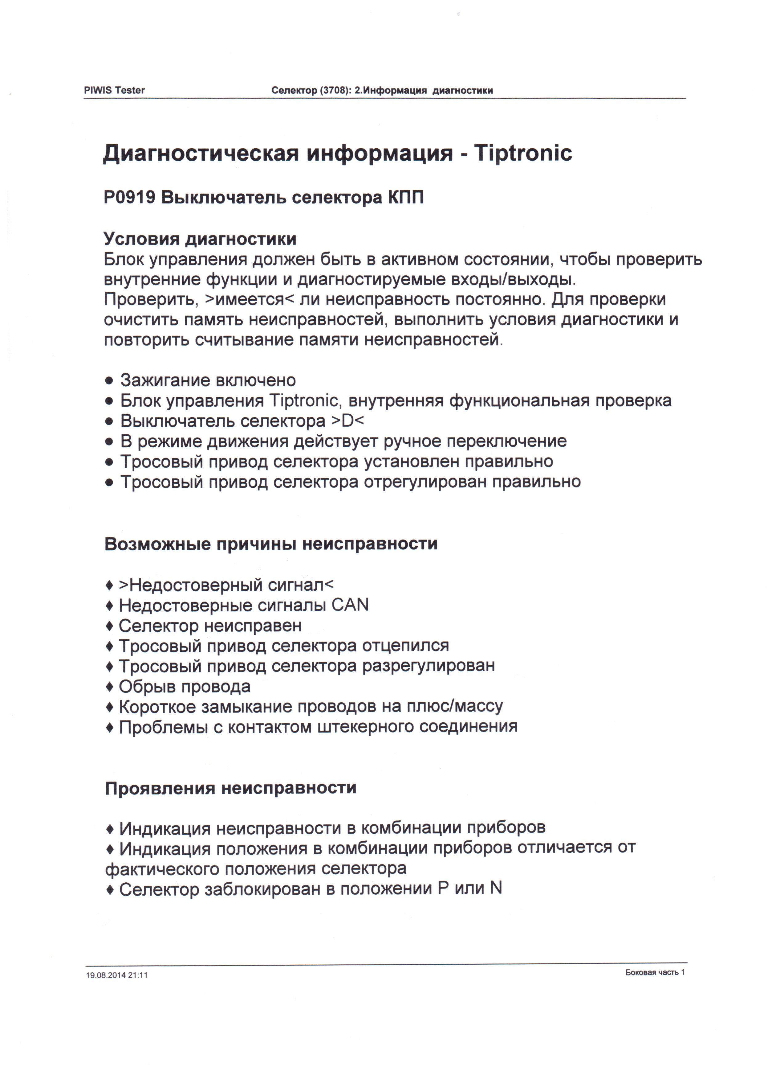

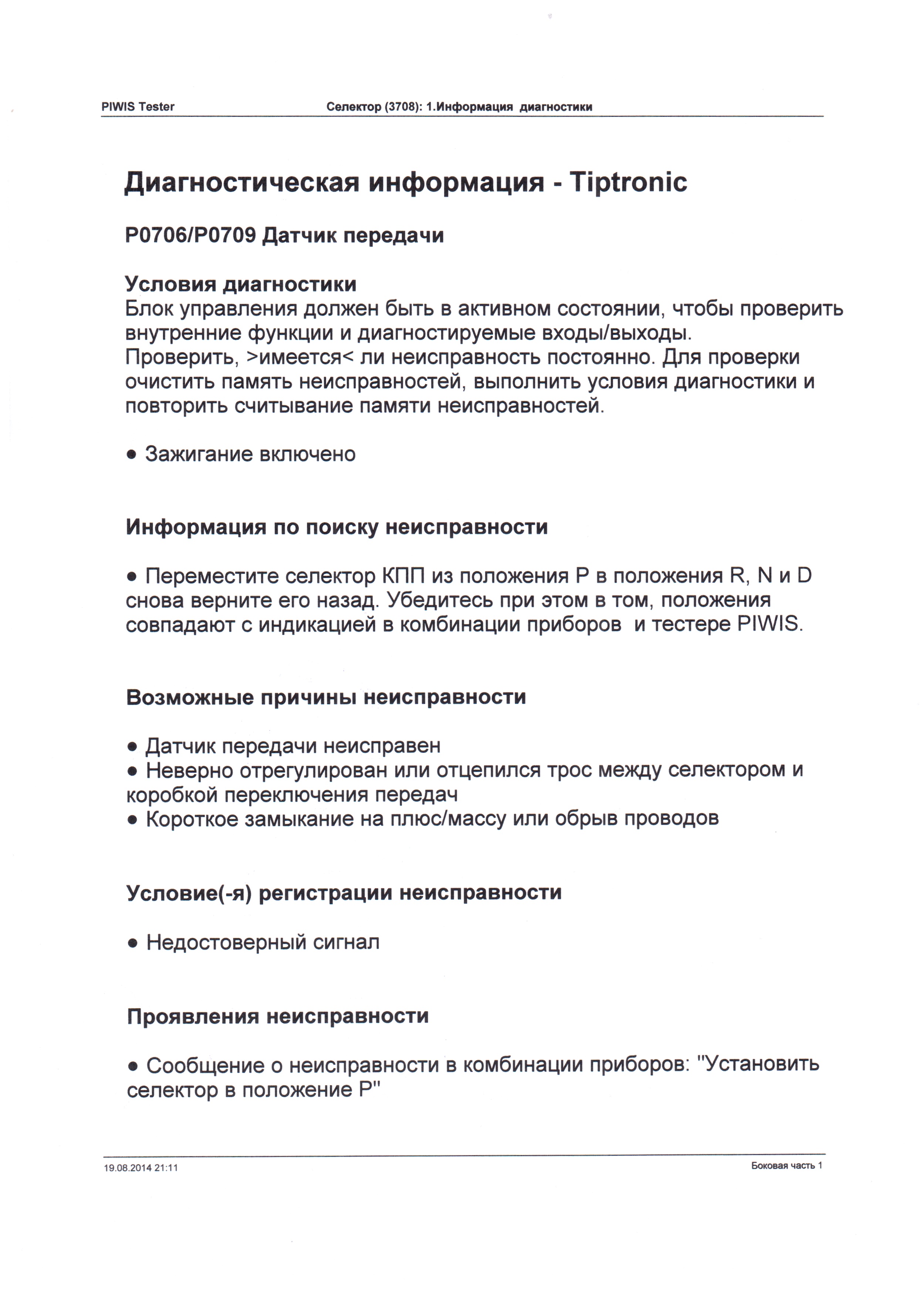

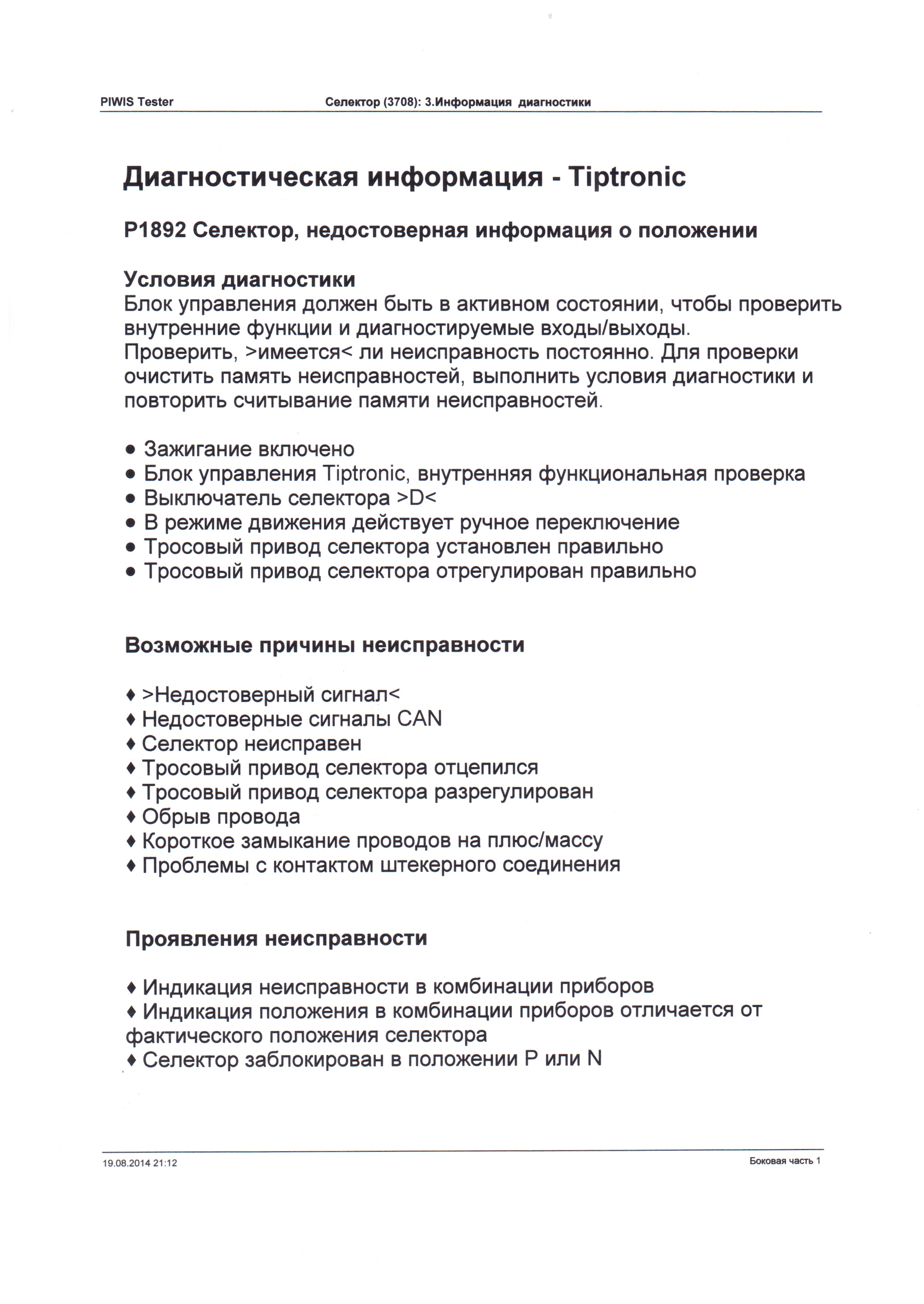

19.08.2014, 22:24   #6
Возможно проблема самого селектора АКПП, но нужно провести все проверки в соответствии с документом...
