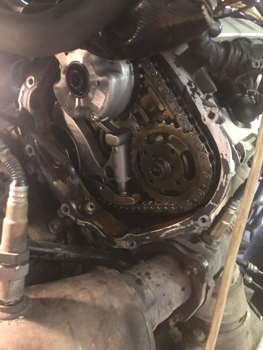

Друзья. мучаюсь уже 2 недели .
Отключается гибрид из-за ошибки по движку
P00A00 по 1му блокуи
Ошибка P0011
Старый хозяин ушёл в игнор( ну как всегда).
Сняли движок, увидели, что по фазик меняли на 1м блоке, как и цепь и все остальное (видно, что новое)
Попробовали поменять клапана местами ( ошибка не перешла на другой блок). Поэтому оставили затею.
Поменял лямды.
Ошибка вылезает только когда машина прогревается, на уровне 78 градусов. Потом если ее сбросить, то проблема не возникает в течении всей поездки.
Так же начинает тупить коробка при ошибке, при торможении с 6 на 5 и с 5 на 4 скорость, клюет носом (возможно связано с ошибкой по двигателю?). Масло поменял - была стружка.
