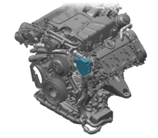

Место установки вакуумного насоса
Название: Место установки вакуумного насоса.jpg
