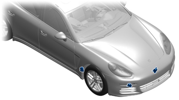

Обзор звуковых сигналов
впереди справа
Звуковой сигнал (низкочастотный)
впереди по центру
Звуковой сигнал (высокочастотный)
сбоку справа
Сирена охранной сигнализации

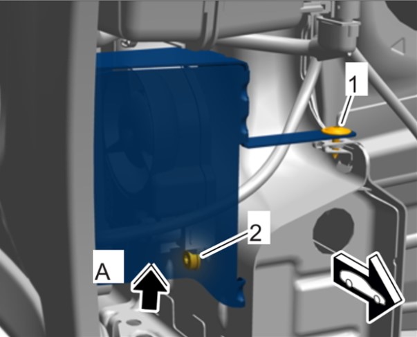

1 Отвернуть крепежные винты -1-, -2- и извлечь крепежную пластину, включая сирену охранной сигнализации -A-.
Информация
Перед отсоединением разъема убедиться, что автомобиль открыт. В противном случае при отсоединении разъема сработает сирена охранной сигнализации.

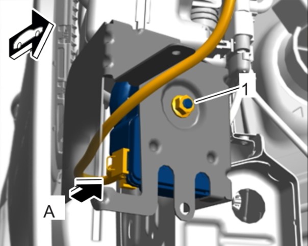

2 Разблокировать и отсоединить электрический разъем -A-.
3 Ослабить крепежную гайку -1-.
4 Извлечь сирену охранной сигнализации.

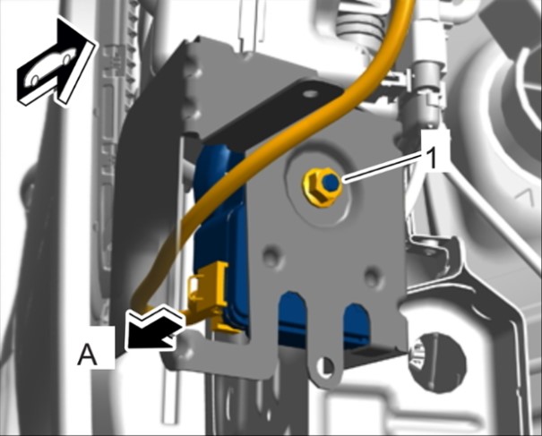

1 Расположить сирену охранной сигнализации на крепежной пластине и затянуть крепежную гайку -1-.
2 Вставить электрический разъем -A- до ощутимой фиксации.

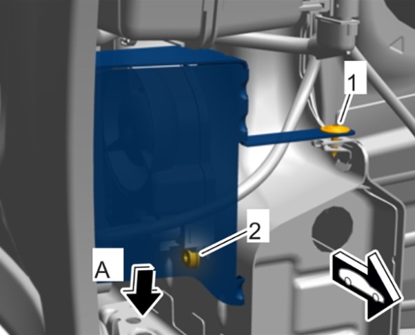

3 Разместить крепежную пластину -A-, затянуть крепежный винт -1- и крепежный винт -2-.
