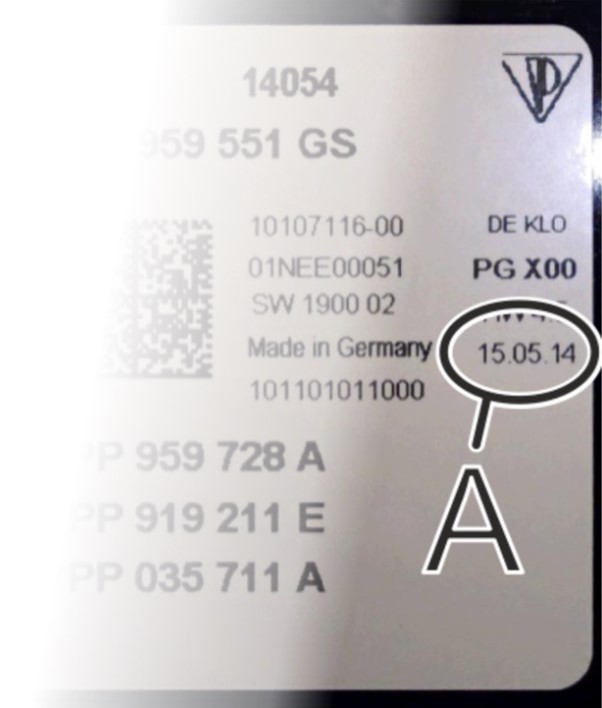

С помощью тестера PIWIS проверить версию имеющегося аппаратного обеспечения потолочной консоли.
Заменить потолочную консоль с версией аппаратного обеспечения 4.4 или 4.5 (044/045) новой потолочной консолью с обновленной версией аппаратного обеспечения (версия 4.6 – 046).
Версию имеющегося аппаратного обеспечения следует:
считывать с помощью тестера PIWIS: обзор блоков управления ⇒ “Электроника задней части кузова” ⇒ меню “Расширенная идентификация” ⇒ область “Идентификация” ⇒ “Версия аппаратного обеспечения потолочной консоли” ⇒ Считать фактическое значение.
В качестве альтернативы
на наклейке демонтированной потолочной консоли можно узнать дату выпуска, см. пример-поз. A-, ⇒ дата выпуска имеющегося аппаратного обеспечения была бы в таком случае 15.05.14
⇒ потолочная консоль с более поздней датой выпуска начиная с 02.06.14 в порядке и имеет аппаратное обеспечение новой версии (4.6 или новее).
