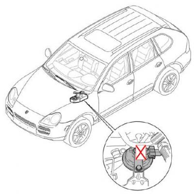

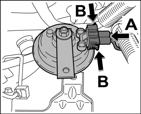

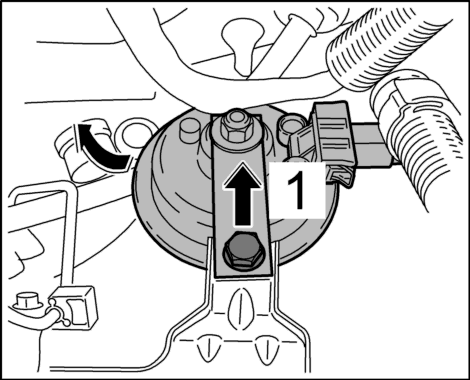

Владимир, подскажите пожалуйста, где находится сирена штатной сигнализации в 9PA1 (2008)?
Прикрепил фото, это она?

Сообщение от 0leg Посмотреть сообщение
В том же месте где и звуковой сигнал штатный сигнализации у Вас на картинке.

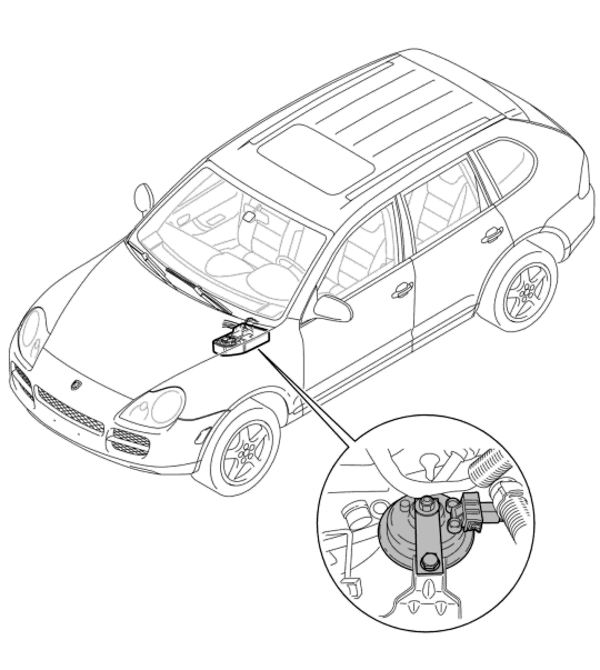

Предварительные работы
1. Отсоединить блок реле коммутационного блока в водоотводном коробе и отложить в сторону.
Демонтаж сирены сигнализации

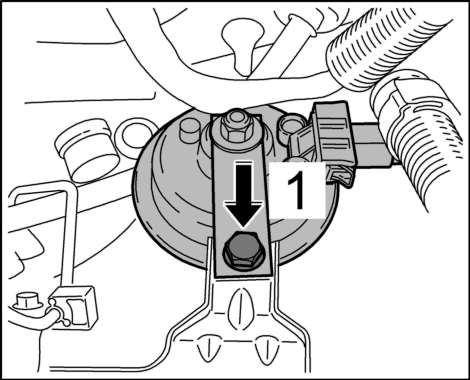

1. Выкрутить крепежный винт -стрелка 1- , извлечь звуковой сигнал в сторону и вверх -стрелка- .
2. Разблокировать разъем -стрелки A- и снять его -стрелка B- .
Монтаж сирены сигнализации

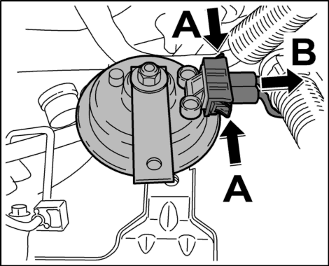

1. Надеть разъем на звуковой сигнал -стрелка A- , пока фиксатор -B- отчетливо не сработает.
2. Прикрутить звуковой сигнал винтом крепления -1- к кронштейну. → момент затяжки: 23 Nm
Дополнительные работы
1. Установить блок реле в коммутационном блоке в водоотводящем коробе.

Владимир, следовал описанным шагам.

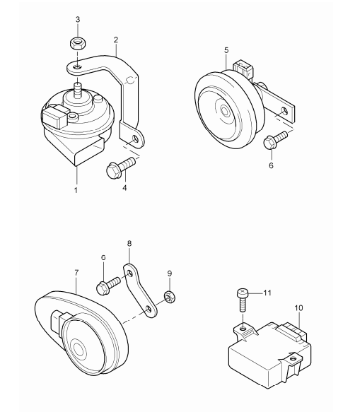

Насколько я правильно понимаю есть звуковой сигнал (например 95563711702) и сирена сигнализации (например 95561823701).
В моем случае была только сирена сигнализации (номер 1J0951605A). После снятия 1J0951605A машина становится на охрану и аварийка не мигает. В этом случае двойного пик-пик (при закрытии) тоже нет.
На фото и инструкции изображен как раз звуковой сигнал (например 95563711702). Подскажите, пожалуйста, это сигнал стоит на всех каенах либо на моделях 1ой серии (до 2007 года)?

10.01.2019, 14:46   #5
Верно
Да и только она.
Да
Все зависит от комплектации автомобиля с завода. Может ставится как звуковой сигнал, так и сирена звуковой сигнализации. Но только что нибудь одно, звуковой сигнал или сирена звуковой сигнализации.
Вин код авто: WP1AC29P68LA90576.
По VIN машины с завода изготовителя шла сирена звуковой сигнализации.
